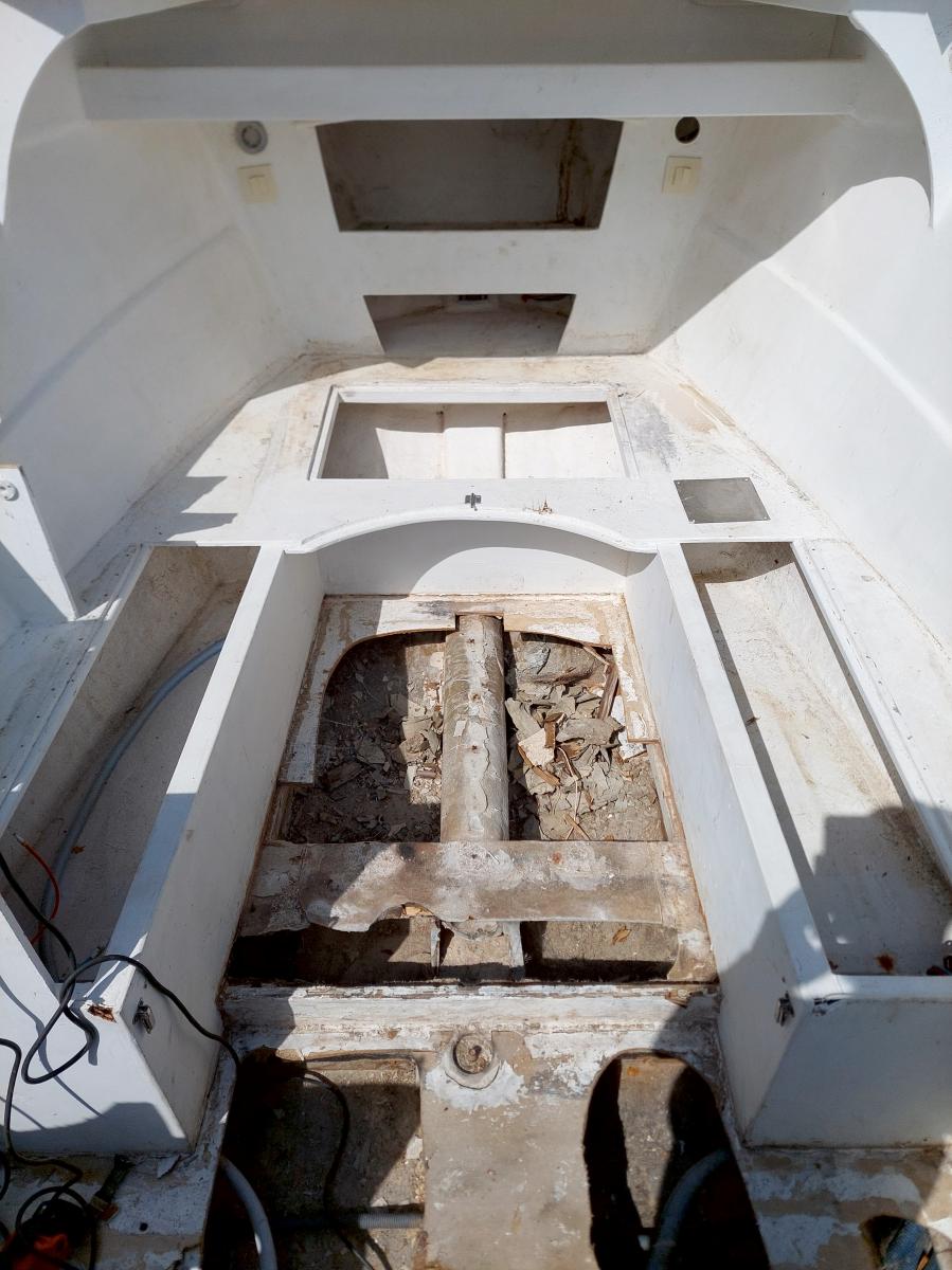

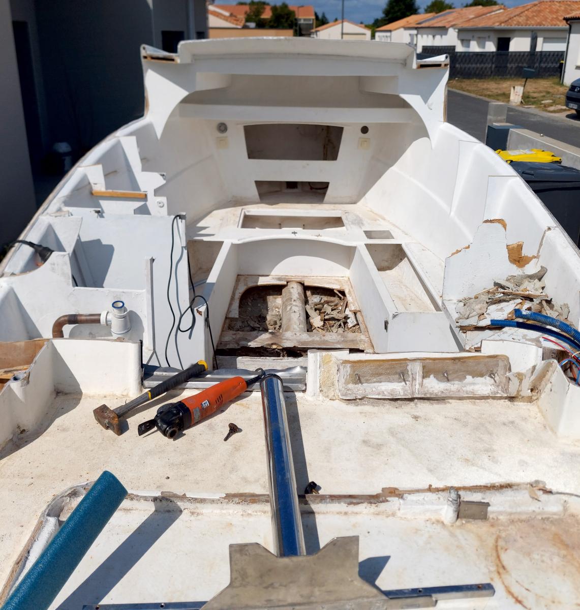

Alors voilà, je viens de récupérer un bateau en fibre, de 7,8m sur 2,2 de large.
Tout est à refaire, et il y a vraiment pas mal de boulot..
J’ai plusieurs questions et surtout besoin de conseils en général sur cette renovation.
À vrais dire, je ne sais pas trop par ou commencer,
ormis le fait que jai commencer a ramasser tout ce qui avait à jeter,
et que jai également commencer à retirer tout ce qui était pourris.
Les trous dans le plancher était présent quand je l’ai récupérer,
mais les coupes était vulgaire et tout le contour était pourri, j'ai donc recouper le tout en retrouver des bord plus ou moins "saint".
J’ai trouver plusieurs gaine au extrémités et je n’ai aucune idée à quoi elle pouvait servir.
Ma première étape était donc de commencer le plancher à l’avant.
Une fois tout le pourri de retirer,
je dirais que je dois tout poncé afin de retrouver la meilleure matière possible,
ce qui me permettra de repasser de la fibre et tout fermer avec de la mousse ou du polystyrène.
Première question: Puis-je laisser les trous existants pour refermer par dessus avec un CP marine résiné puis fibrer ?
Deuxième question: Quels serait les étapes a suivre ?

En voyant la photo , j'ai l'impression que ce bateau
avait une mini cabine ou au minimum un pont
avant qui "fermait la boite" ( au moins en partie ) .
A priori, retirer ce pont est une erreur , car
il "retenait" les cotés de la coque ( les "bordés" ).
Sans ce maintien, la coque risque de s'ouvrir
à la première contrainte physique, que ce soit
- lorsque qu'il va etre maneuvré sur la remorque
( lors de la mise à l'eau ou sortie d' eau )
- lorsqu'il va etre gruté
- lors d'une navigation avec des vagues et / ou
en cas de choc contre une berge ( ou un autre
bateau ) ce qui pourrait t'arriver .
