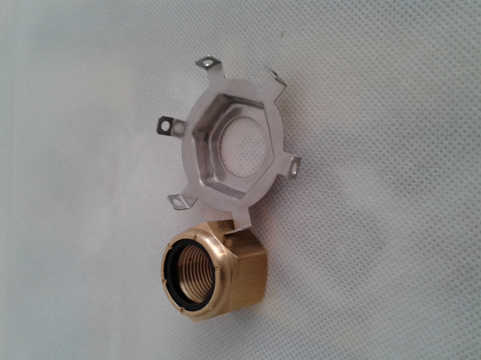

Je vais vous paraître con mais je viens de recevoir mon nouvel écrou d hélice avec une rondelle de securite différente de ce que j avais....J ai jamais vu vce modèle et je sais pas du tout comment la monter.

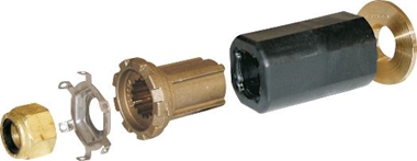

Message par jimmy74 »
Autant que je me souvienne, la rondelle est solidaire de l'écrou à cause du 6 pans en creux dans lequel s'emmanche l'écrou.
Tu visses l'ensemble écrou et rondelle et tu replis 2 ou 3 ergots de la rondelle sur l'embout cannelé recevant l'arbre d'hélice qui doit comporter des "créneaux" de la largeur des ergots.
Ainsi le tout est solidarisé.

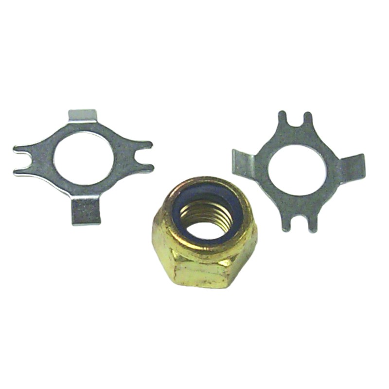

Le principe est presque le même qu'avec l'autre système connu de rondelle frein, là tu rabats les ergots sur l'embout cannelé du "Hub", l'écrou lui est stoppé par l'emplacement qui lui est consacré.
Sur l'autre système les deux fourches sont calées  sur les ergots de l'embout cannelé et les deux pattes rabattues sur l'écrou.
Normalement l'embout cannelé correspond à sa rondelle frein
il te faudra peut être utiliser ton ancienne rondelle?...

Suis rassuré. Et oui j avais une rondelle comme ta premiere photo mais cela a été remplacé par le deuxieme modele.
