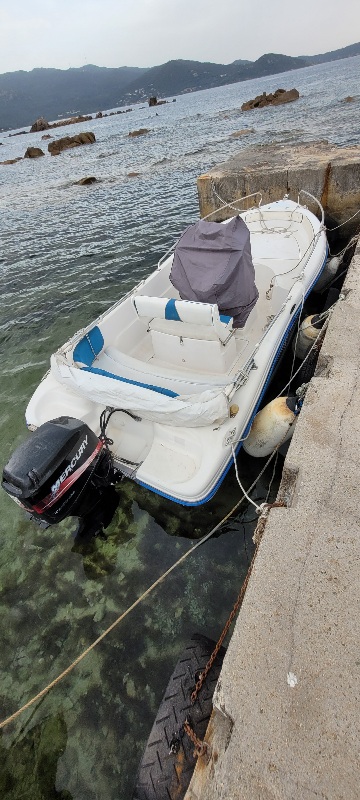

j'ai un Ranieri Azzurra 500
Je souhaite mettre un réservoir plus grand qu'une nourrice de 23 l que j'ai à l'arrière sous la banquette.

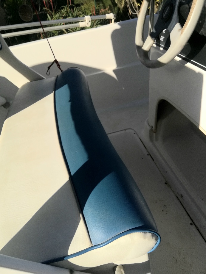

Sous le siège conducteur où il y a un petit  coffre , il y a dans le plancher un grand vide fermé par une trappe vissée. Sur cette trappe est vissée le siège conducteur.
Dans ce vide il y a la place pour mettre un réservoir, ce doit être une option car il y en a certain qui en sont équipé.
Il y a un passage entre ce vide et l'arrière car par là passent les câbles de direction et de commande.
comment procéder au plus simple  pour la realisation et le plus commode pour le remplissage ?
