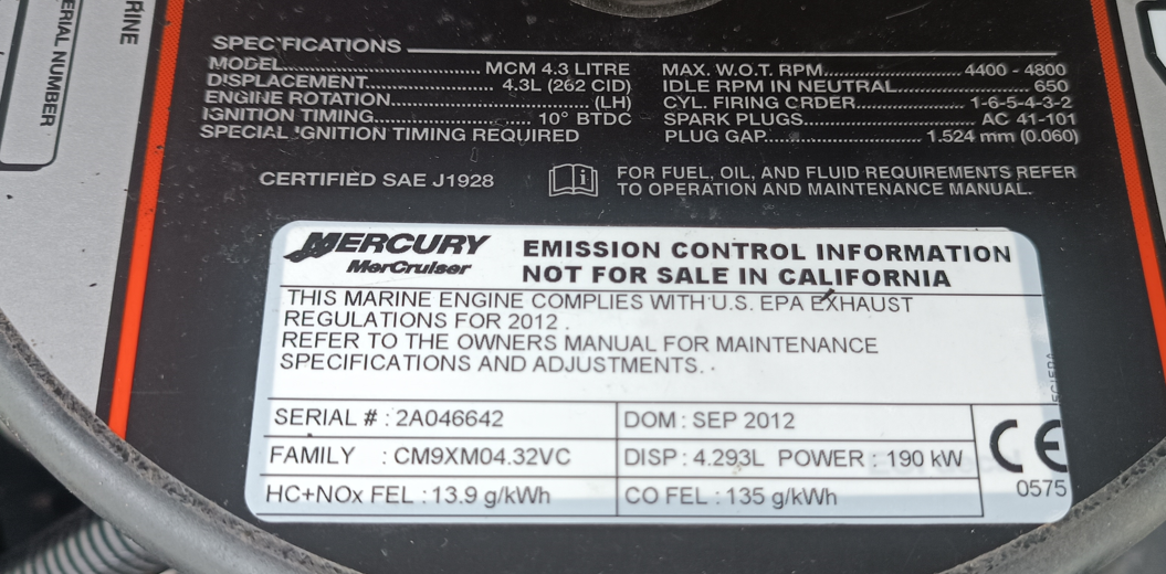

Je suis en train de remettre en état un Jeanneau Leader 650 performance de 1991. Il est équipé d'un moteur Mercruiser 4.3l tks v6 205 cv de 1993 qui n'a que 2 heures d'utilisation;
Je vous explique, ce bateau appartenait à mon pére, il a fait changer le moteur en 1993 d'ou le nombre d'heure faible.
Ce bateau n'a pas tourné depuis le remplacement du moteur et était stocké en extérieur sans protection.

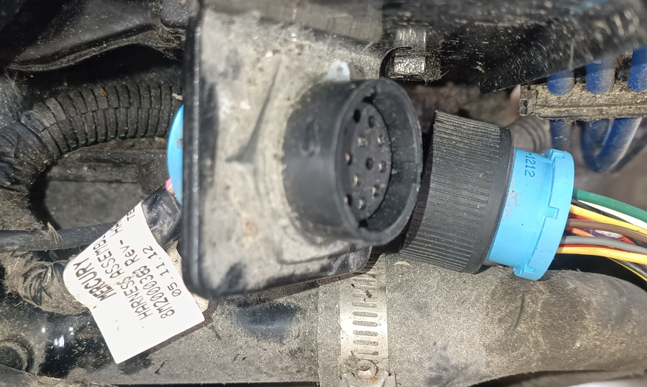

Je viens de m'apercevoir que je n'ai pas le 12v sur le contacteur de clés, j'ai vérifié la continuté du faisceau jusqu'au moteur c'est ok. Je n'ai trouvé que 3 fusibles sur le moteur un de 15 / 20 / 50 A et un autre de 20 A sur le trim qui sont bon.
Savez vous s'il y a d'autre fusible ?
Quelqun aurait il le schéma de cablage ?
J'avoue que là je séche, je vous joint des photos

Il faut repartir à l'envers du tableau pour trouver ou celui ci prend son alimentation et ainsi de suite,
Donc tu pars de ton neiman, là ou tu devrais avoir l'alim et tu remontes en arrière de ce cable...
Peut-etre un coupe circuit qui fait pas bien contact...
Moteur bien au point mort?
Coupe circuit homme à la mer si le bateau en est équipé?
