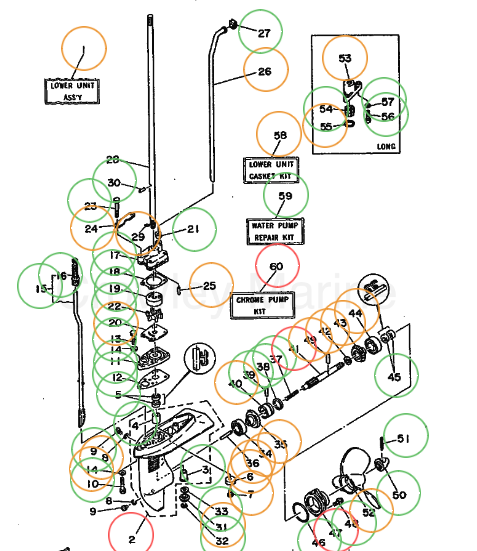

Je suis en train de changer les 2 joints spi de l'arbre d'hélice de mon Yamaha 5cv "5c 6e3" N°45 dans l'image ci joint. Tout se passe bien néanmoins je ne connais pas le sens du montage de ces joints, je n'ai pas pu verifier au demontage car ils etaient pas mal abimés et dans les eclatés que je trouve sur le net les images ne sont pas assez grandes pour voir. Je vous remercie par avance pour votre aide.

peut étre sur cette image
yam5.pdf
https://www.discount-marine.com/forum/images/post/comment/yam5.pdf

Merci pour votre réponse  effectivement on voit plus clair dans votre image.
J'ai donc monté les deux joints l'un derrière l'autre dans le même sens (coté lèvre vers l'hélice) remonté l'ensemble et fait tourner le moteur pendant 20min. (Bien poussé).
Plus de fuite d'huile et de ce fait je pense que dans l'autre sens l'eau ne rentre pas non plus, à vérifier lors de la prochaine vidange d'embase mais ça l'air de tourner nickel.
Un grand merci à vous en tout cas, ça m'a enlevé une épine du pied car je ne voulais pas remonter sans être sur.
