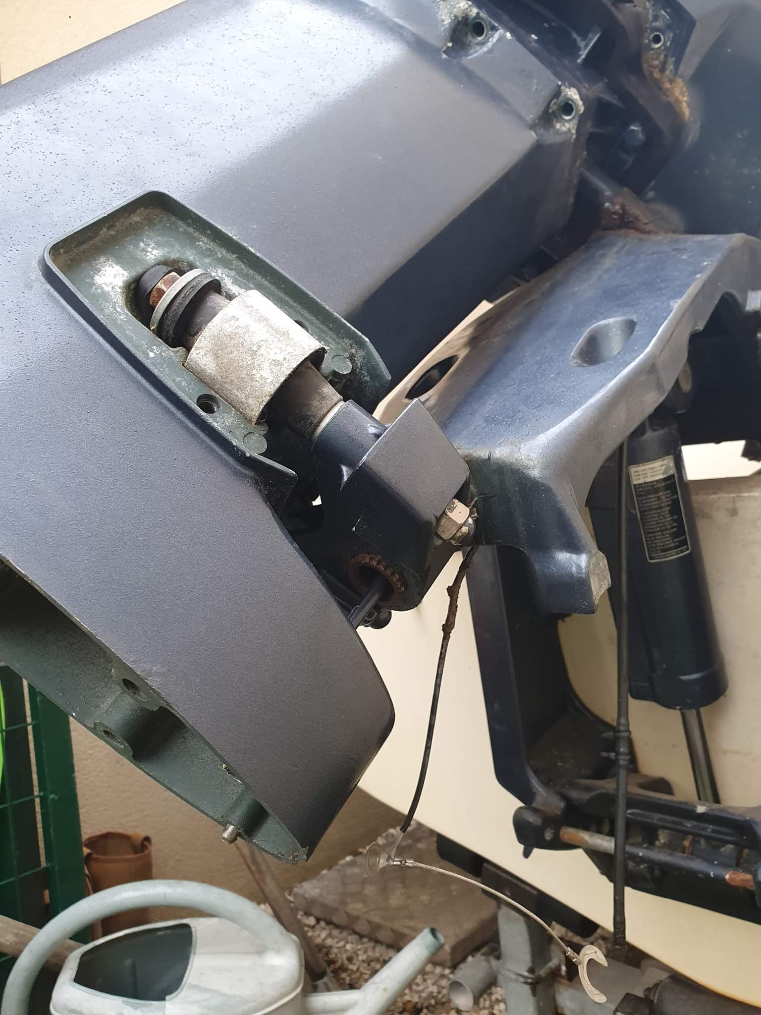

Bonjour à tous je souhaiterais retirer le fut de mon moteur 60 chevaux, j'ai retiré les  8 vis sur la partie haute mais le fut coulisse pas. y aurait-il des vices non visible ou une autre démarche à faire pour extraire ce fut?

C est un moteur yamaha 60 FE

Merci beaucoup de votre documentation  Mais malgré cela je n'arrive pas à le démonter

avez vous desacouplé la tige de commande marche AV/AR?

Bonjour, non j'ai simplement dévisser les 8 vis de la partie haute. En léger écart   C'est créer du côté de la partie où se situe l échappement ,  mais côtés tableau a rien ne se passe

Je souhaite juste extraire le fut
