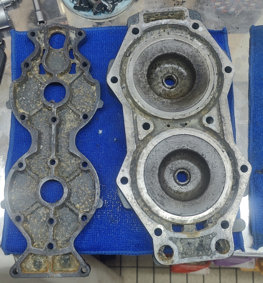

Je tiens à préciser que j'avais parfaitement nettoyé les culasses, couvre culasse et échangeur au niveau de l'échappement de manière mécanique, j'ai démonté une culasse et tout est nickel.

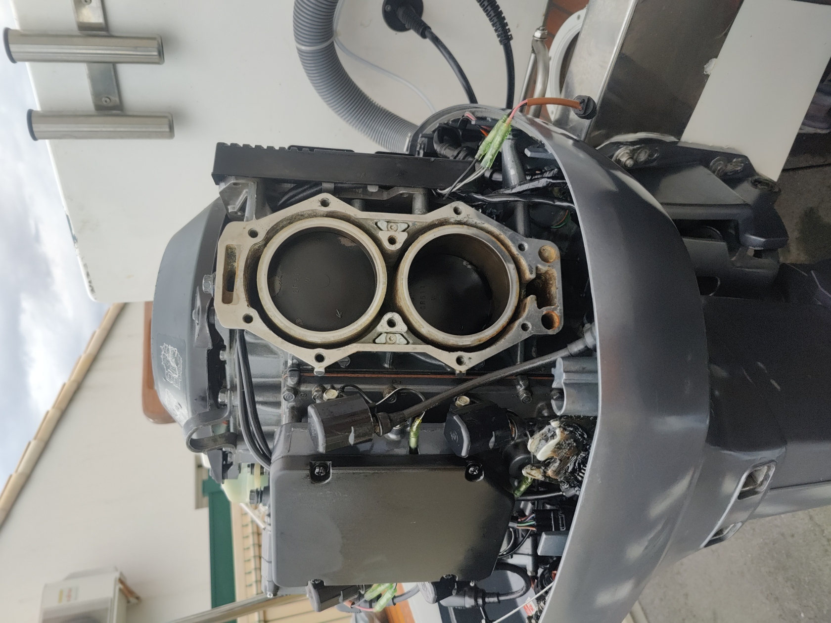

Sur la culasse, j'ai 0.05 mm de trop par rapport à la tolérance, je vais essayer de les faire rectifier.

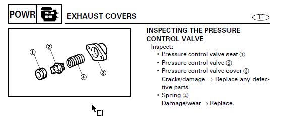

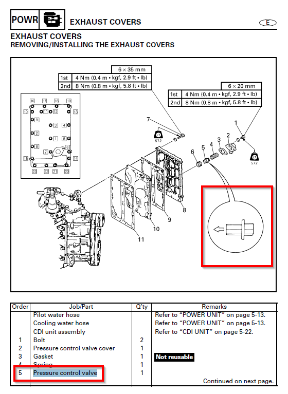

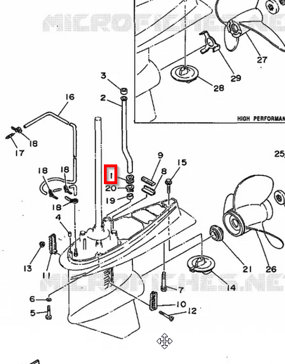

Également, je pense à la vanne de contrôle de pression fixée sur la plaque d'échappement, j'ai changé le joint 6 et 3, mais j'ai conservé la vanne 5 et le ressort 4 sur le schéma.

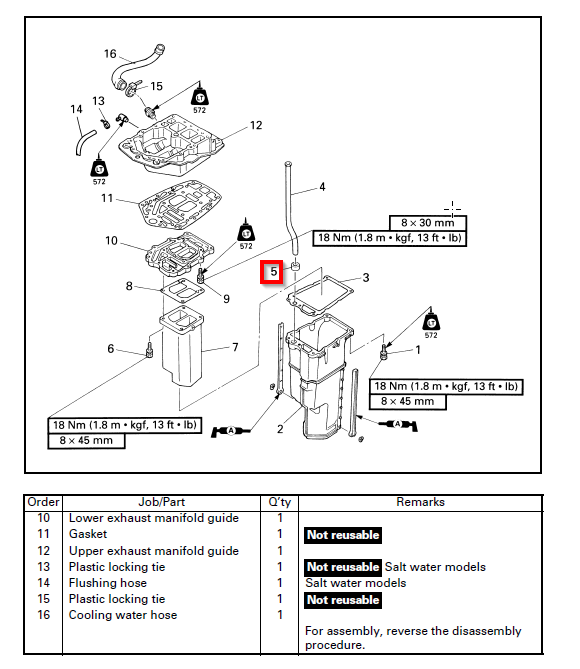

En sortie de la pièce numéro 2 il y a un tuyau qui revient vers le bloc, je n'ai pas pu nettoyer ensuite, est possible que du sel soit présent ? Car lorsque j'ai acheté le moteur, j'ai entrepris de nettoyer toutes les culasses et le sel était très présent et bouchait les conduits.

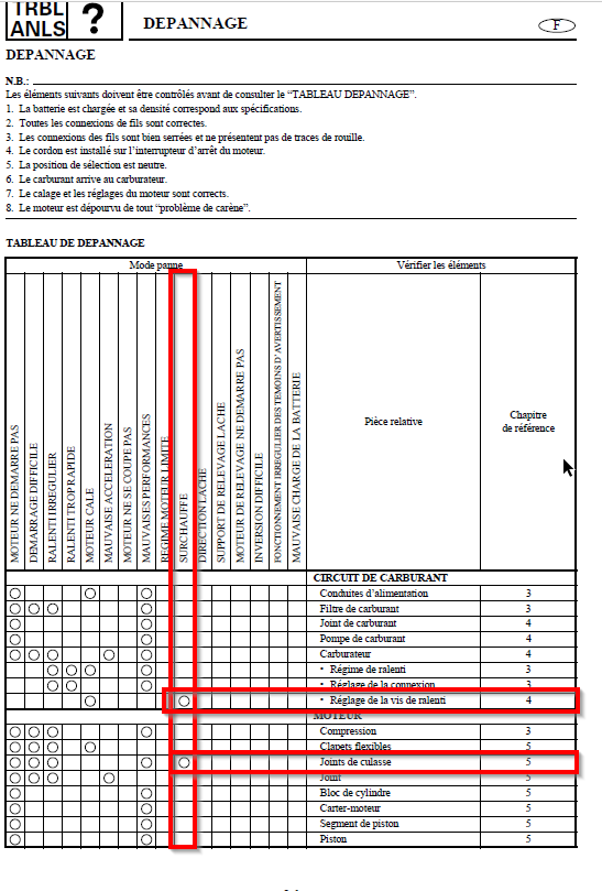

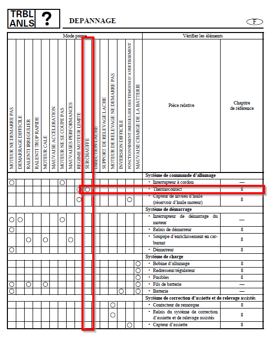

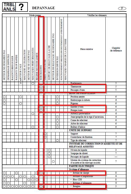

Enfin dans le manuel Yamaha les causes de surchauffes sont listés, on peut voir "joint de culasse" " réglage vis de ralenti. Pour la culasse, je vais la faire rectifier pour la vis de richesse, j'ai respecté le nombre de tours indiquer sur le manuel à savoir 7-8 +-1/4. Je suis au ralenti à chaud a entre 700 et 800 tr/min. Également, j'ai réglé avant mes essais la hauteur de mes flotteurs à 16 mm comme préconisé.
Pour les thermostats, ils sont bons, mais je vais les remplacer par principe, pour les passages d'eau, il me semble avoir tout nettoyé, pour l'entrée d'eau, elle n'est pas obstruée, la pompe à eau est neuve.
La bobine de charge, charge à 13.5 v ma batterie au ralenti moteur.
En revanche pour les bougies sont préconisées des B9HS-10, j'ai mis des BR9HIX qui sont des bougies iridium.
Je viens de commander des B9HS-10, mais je ne sais pas si cela peut avoir une réelle incidence.

J'ai oublié de mentionner que lorsque j'ai réalisé mes essais, la culasse était très chaude de sorte que je ne pouvais pas poser la main dessus. J'ai un également un décollement de peinture sur l'embase au niveau de l'échappement malgré le fait qu'elle est bien restée dans l'eau et que la position de la plaque de cavitation si situe au point le plus bas du bateau.
Une chaleur aussi importante d'une pièce dans de l'eau m'interpelle et surtout, je pense que cela a pu endommager certains joints sous la tête motrice.
Je suis donc en train de regarder les prix de l'ensemble des joints pour séparer la tête motrice du reste du moteur, ce qui me permettrait par ailleurs de vérifier les derniers passages d'eau que je n'ai pas pu vérifier.
Je viens aussi de me rendre compte que sur les éclatées des pièces détachées Yamaha, il y aurait un joint supplémentaire que je n'aurais pas monté, mais qui n'apparait pas dans le manuel d'atelier. D'autant plus que l'ancien propriétaire avait monté la pompe à eau sans une grande partie des pièces et notamment les trois rondelles au-dessus de la turbine... donc le doute est permis.
