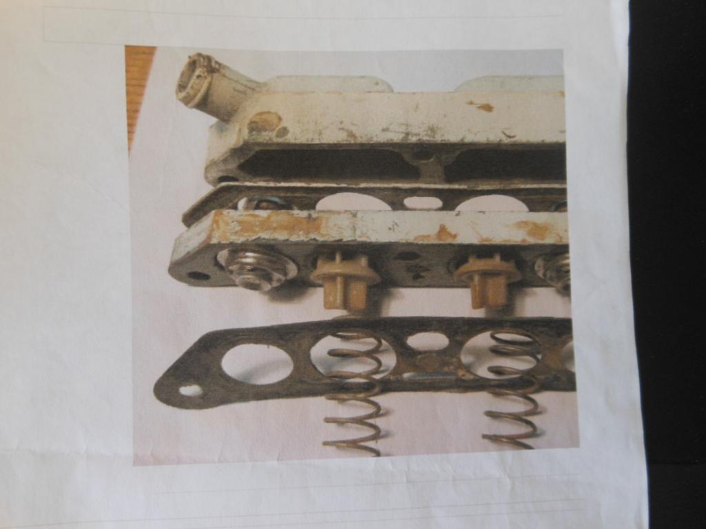

Nouveau sur le forum, je voudrais supprimer les thermostats sur mon moteur 90 cv ( année 1993) et j'aimerai savoir s'il faut également supprimer les valves plastiques blanches se trouvant à l'extémité des ressorts. ).
Quelle est l'utilité de ses valves plastiques qui sont dans le logement en plus des thermostats ?

Déjà , je vous remerçie pour votre réponse rapide , je pensais supprimer les thermostats suite à une alarme de chauffe , et aprés vérification un thermostat restait fermé .
Je navigue sur la côte d'azur , l'eau n'est pas trop froide ,et comme il s'agit d'un moteur de 1993 , je pensais qu'il refroidirait mieux sans thermostat .
Ce que je ne comprends pas c'est l'utilité des ses 2 valves de pression qui sont à côté des thermostats et en supprimant les thermostats , doit-on également enlever ces 2 valves .

Photos thermostats 90 cv V4
photos thermostats 90 cv V4
Est ce que l'alarme de chauffe intervient lorsque le moteur est seulement au ralenti?
Les valves de pressions s'ouvrent dans les régimes élevés par la pression d'eau et ainsi shunte les thermostats.
Un moteur doit tourner dans la plage de température requise, sans cela les performances ne seront jamais otimum, engendrant usure, mauvaise combustion, mauvais ralenti.
La température en haut des culasse doit être de 60˚ C à 900 tr/min et à 70˚ C à 5000 tr/min.
Vu le prix d'un thermostat, remplacer les.
Il existe un kit complet de chez Sierra Marine, référence 18-3673.
Qu'en à l'année du moteur je doute, car en 1993 le bloc moteur devrait être noir.

Faire chauffer une casserole
Faire chauffer une casserole d'eau chaude pour voir vers quelle température le thermostat ouvre ou....pas!
