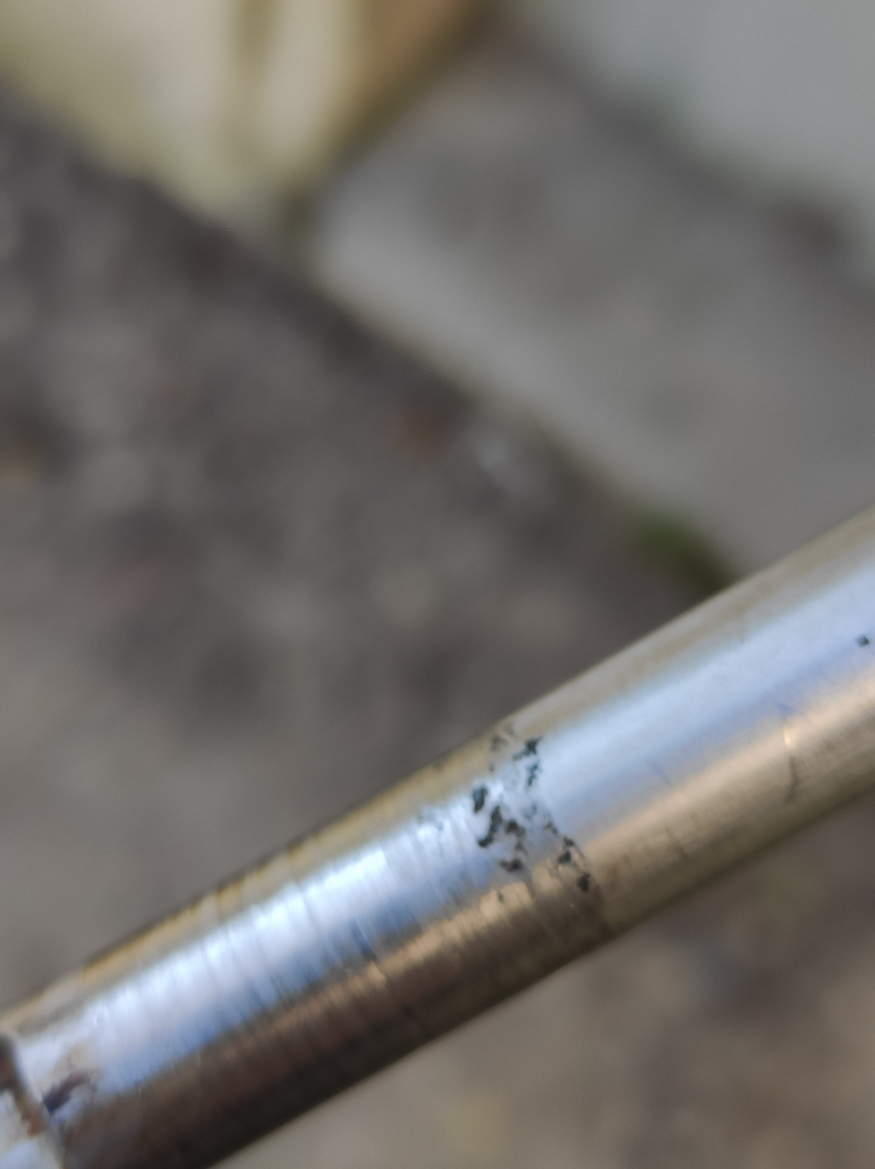

Actuellement en pleine revision de mon johnson 6cv, je suis confronté à un léger soucis.

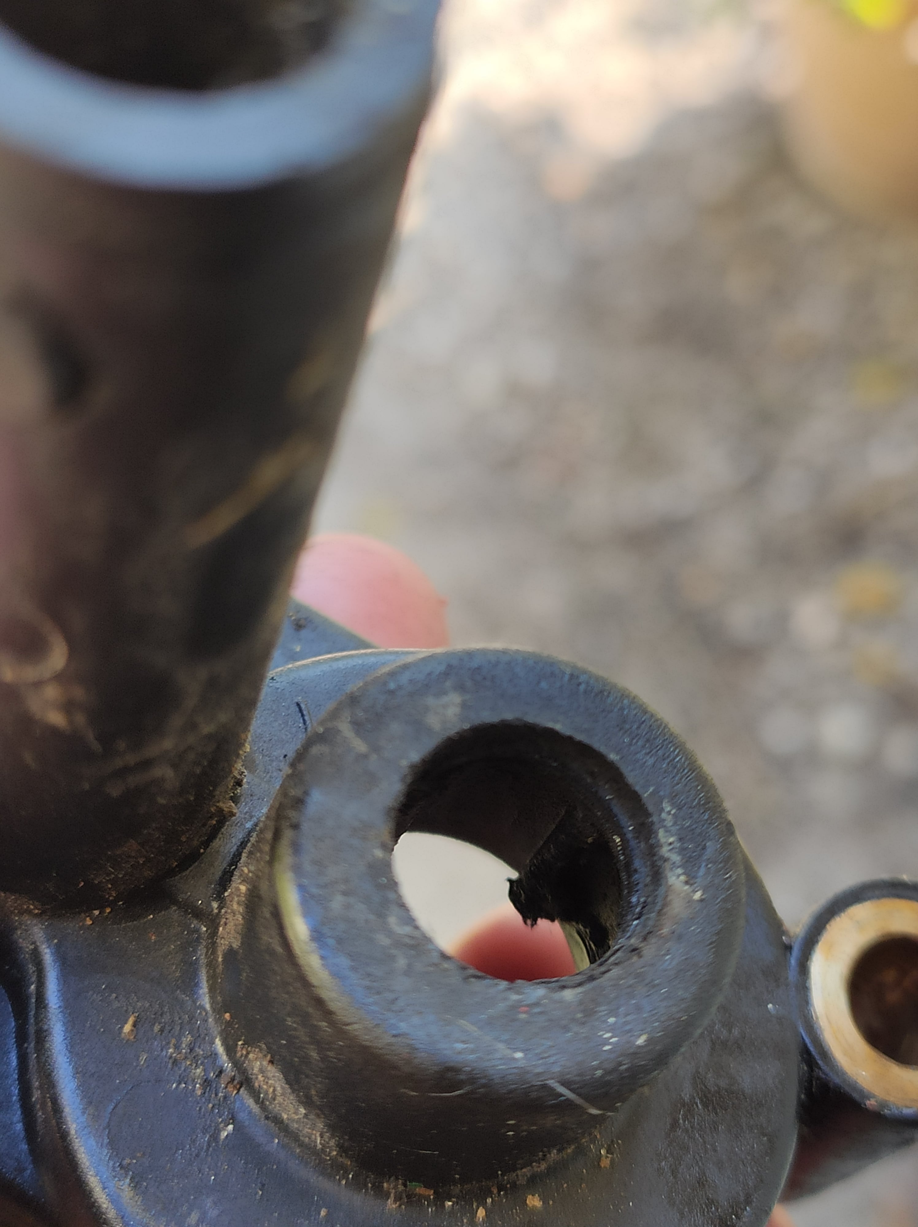

En effet, en démontant ma pompe à eau pour vérification, j'ai remarqué que l'abre etait assez abimé a l'endroit où ce dernier rentre dans la pompe... le plastique sur la pompe a ce même endroit est un peu mangé aussi.. étrange..
Des avis ?
Merci à tous !

L'unique solution préconise de graisser la tige métallique ...............

Tu as raison, cela fait parti de la préconisation de maintenance  annuelle et pour tous les moteurs.

Merci à tous de vos réponses!
Message par flavca »
Effectivement, ce sera la solution de graisser l'axe a ce niveau pour limiter l'usure des deux parties. De plus, j'ai remarqué un jeu anormal au niveau du vilebrequin du moteur pouvant ammener à un batement de l'arbre du fait de sa longueur. Ce moteur à besoin d'une bonne révision...
Je vais certainement faire les frais nécessaires pour le pousser encore une saison (roulements et joints) mais je pense que d'ici 1 ou 2 ans il finira pour pièces.. De plus, c'est un peu la galère pour trouuver de la pièce je trouve.. enfin on trouve de tout mais à des pris parfois exhorbitants !

Si le villebrequin a du jeu,
Message par pomerols2 »
Si le villebrequin a du jeu, certainemement les coussinets, ta derniere solution est peut-être la meilleur.......
