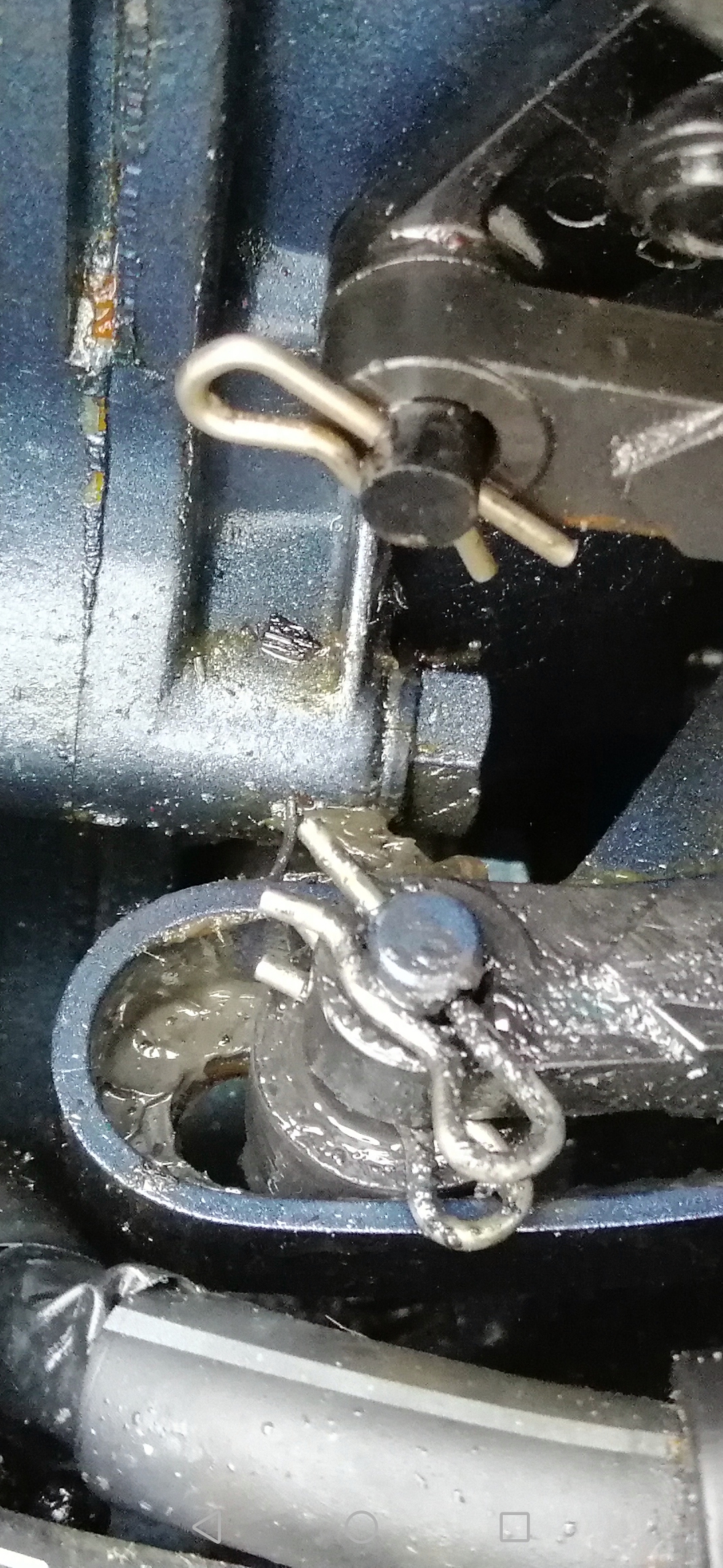

Oui elle craque des que je l à passe à peine et pareil à fond en arrière. Elle le fessait à peine avant de partir si je passe la vitesse arrière doucement et pas d un coup sec mais c était leger et la avec les 10h de routes c est tout du long de la vitesse arrière uniquement.
J ai fais une photo car j ai constaté que la marche arrière n allait pas à fond est ce du a cela?

Un réglage de la tige inverseur de marche est indispensable ,car à forcer pour passer la marche arriére vous allez  reussir à abimer le pignon de l'inverseur ..
Si vous ne pouvez atteindre la tige et son réglage ,allez voir l'homme de l'art il  peut le faire .
