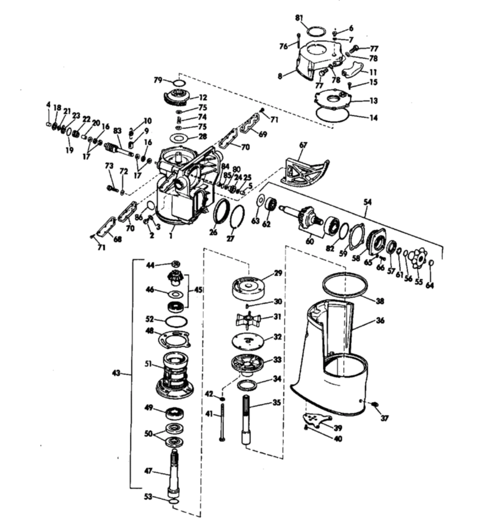

vous trouverez ci joint l'éclatée de l'embase, ainsi qu'un lien sur le reste des éclatées.
Sur ces embases et système de relevage, utilisez exclusivement de l'huile Type C.
Le système d'inversion de ces embase fonctionnant avec des solénoides, il faut absolument de l'huile spéciale sous peine de casse.

Parfait, excellent, merci beaucoup pour la vue éclatée indiquant l'emplacement de la turbine.
Par contre, je n'ai pas trouvé le lien pour le reste des vues éclatées?

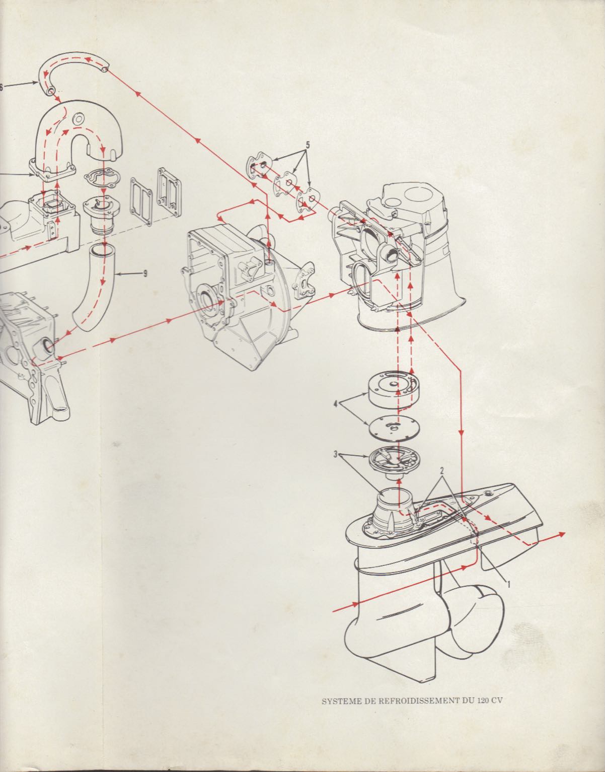

difficile de ce faire une idée sans avoir le moteur de visu, avez vous eu ce document ci dessous.
Le circuit d'eau passe entre autre par l'axe tribord de relevage, sont joints sont ils bien en place et tous présent, dont le joint torique?

Merci pour toutes vos infos et documents.
Votre document joint est très très bien.
Oui, les joints au niveau du relevage dont un joint thorique sont biens en place et paraissent bons. Et j'ai refait les joints des 2 plaques en longueurs et des 2 plaques "rondes" situées sur les côtés du relevage.
Une question, au niveau de la turbine,qui se situe dans la pièce 4 sur le plan joint, doit-il y avoir un joint entre les 2 pièces de la partie 4 (logement turbine et flasque de maintien turbine)? et entre les pièces 4 et 3 (flasque de la turbine et pièce 3)?

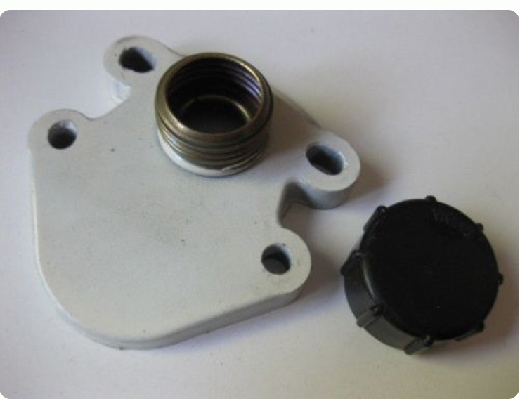

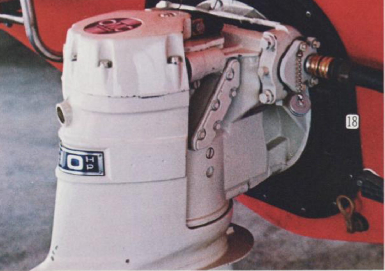

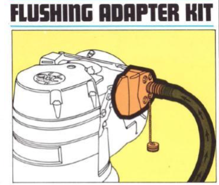

Pour faire vos essais hors d'eau, vous avez deux solutions:
-avoir un fut suffisant volumineux de façon à tremper l'embase avec une hauteur d'eau suffisante
-avoir ou faire un kit de rinçage spéciale pour cette embase, ce kit portait la référence OMC 172367
plus fabriqué evidemment, mais il peut être proposé à la vente sur eBay aux USA, provenant de vieux stocks.
Voir photos et shéma de ce kit
