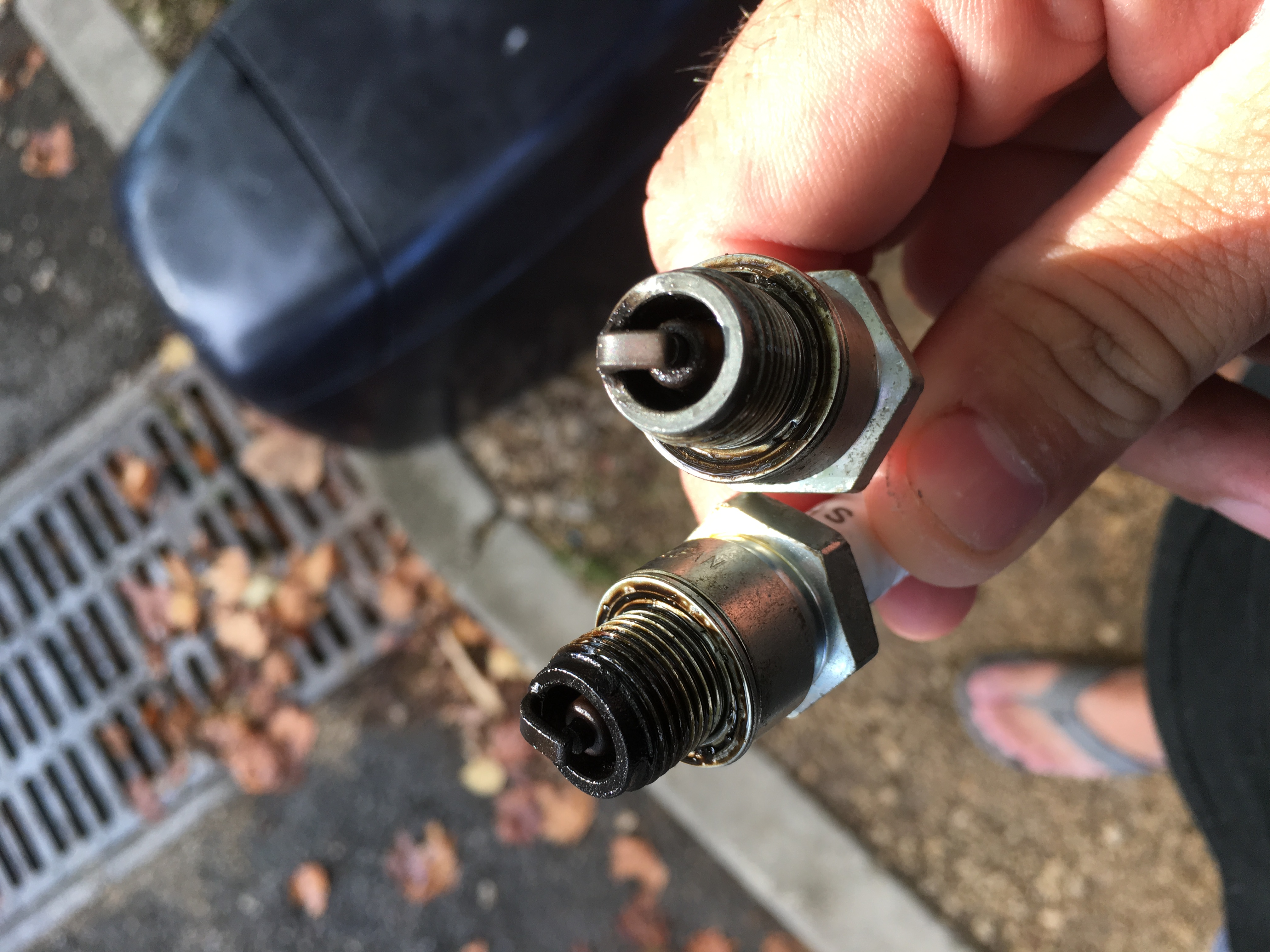

il semblerait que j ai 1 entrée d eau dans le cylindre n°3 du bas car la bougie est "lavée" comparée aux 2 autres qui sont noires ( voir photo)

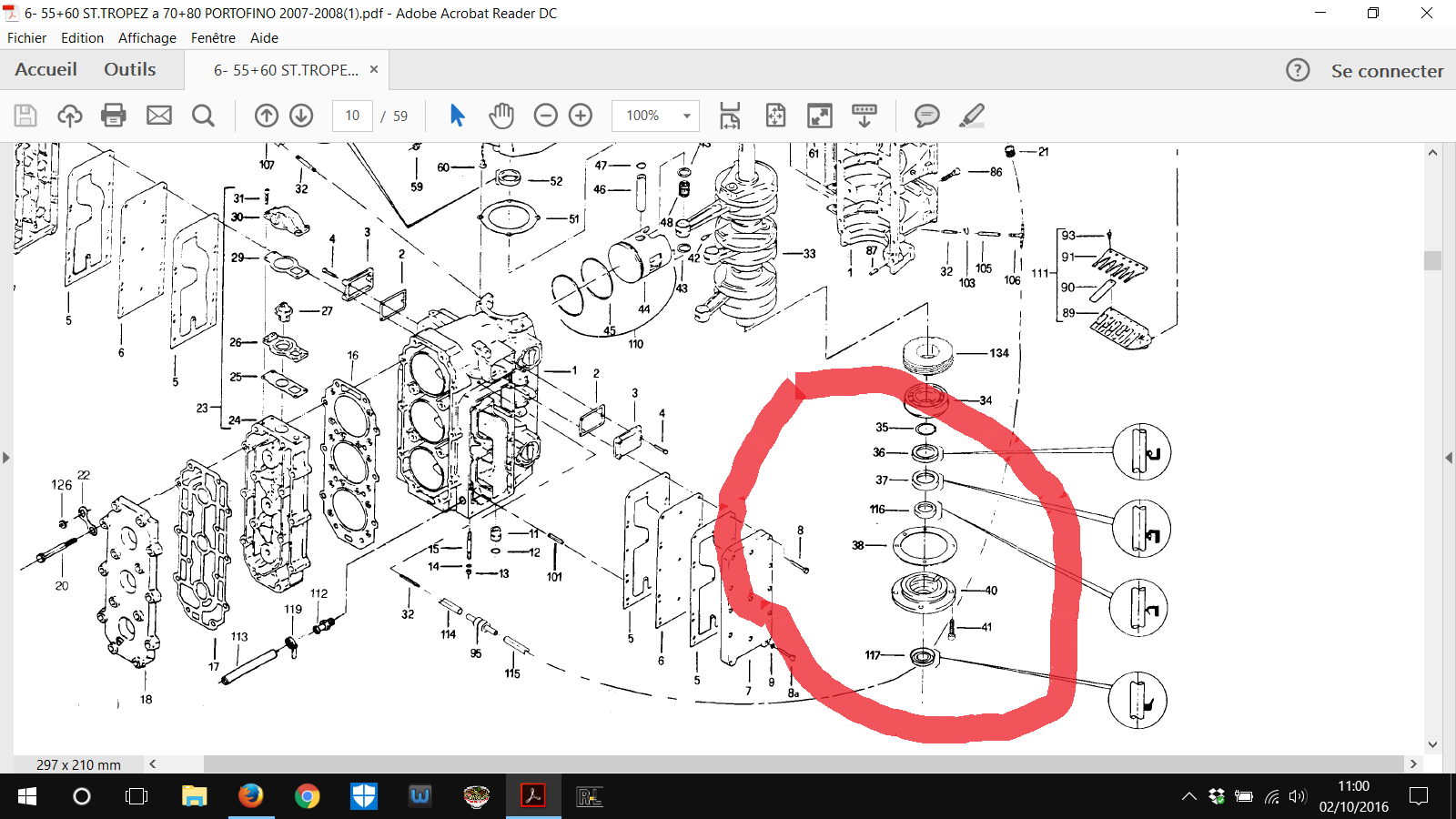

D'après votre experience d'ou peut venir cette entrée d eau ??? joint spi n °117,36, 37,116 (voir éclaté moteur)??? ou joint culasse et couvre culasse sans pâte à joint???

j ai mis le testeur de bougie et l'ampoule s'allume donc je pense qu'il y a de l'etincelle ( je re vérifirais en collant la bougie à la masse et regarderais si étincelle)
sur la photo, on peut voir la bougie propre sur cylindre du bas et noire sur ceux du haut et milieu ( d'ailleurs trop riche vu la couleur)
comme j'ai tourné mercredi avec le bateau,  j'ai voulu ce matin vérifier les bougies pour voir la richesse et j'ai été étonné que celle du bas soit propre comme lavée

Tu as accés  au spie bas du
Message par goby »
 Peut etre entrée d'eau plus importante  en navigation  car ça émulsionne pas mal sous la tete motrice  pour le refroidisssement autour de la pipe  échappement tout prés du spie du vilo,
Ton moteur est il posé à bonne hauteur sur le tableau ? pas trop bas ?
Tu as accés  au spie bas du vilo en soulevant la tete motrice  pas besoin d'ouvrir les  2 demi carters
regarde sur la vue éclatée

http://www.czmarine.cz/rozkresy_selva/2-takt%20SELVA/6-%2055+60%20ST.TROPEZ%20a%2070+80%20PORTOFINO

les 3 bougies sentent le mélange brûlé
La céramique des 3 est marron identique
Les bougies ne sont pas huileuse juste humide brillante par contre le culot à vis des bougies du haut et milieu sont noire et celle du bas propre
pas de présence d eau
Donc faudra vérifier après 1 essai en mer si y a présence d eau ou pas
si oui je pense que le joint spi est en cause donc rien d inquiétant ou y a vraiment rien et je fais seulement  1 crise de paranoïa lol

en principe le joint spie du bas est posé dans une piece  démontable fixée par  des petites vis et 1 joint torique  autour de cette piece
