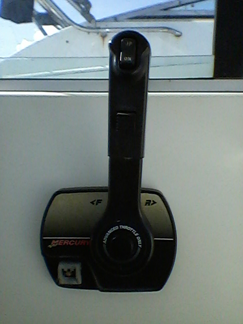

Bonjour, comment rendre la poignée de gaz moins dur ou plus souple ? car c'est un peut désagréable pour mameuvrer a l'acostage, merci Chris

Sur un boitier de commande inverseur / accelerateur il y a une vis de reglage de duretée , elle est reglable de l'exterieur ,
Probleme de dureté d'inversion ou d'acceleration ??
Peut etre probleme de cables d'inversion et ou acceleration ,
ton boitier a peut etre un probleme interne ,d'usure , de coupelles de fiction , pas nettoyées ,
Si pas graissé depuis des années,!!!!!!!!!!
à démonter , ouvrir , nettoyer, graisser , mais travail délicat car plein de petites pieces .simplement emboitées les unes sur les autres dans un ordre bien précis

Pas mieux que Goby
... juste controler que les cables ne font pas un angle trop serré sur leurs cheminements
Pas mieux que Goby
... juste controler que les cables ne font pas un angle trop serré sur leurs cheminementsKelt Daytona 750 200cv TD Volvo

Ah oui ok c'est peut etre un pour un un in bord donc pour la vis de réglage je ne sait pas ,
mais pas vu sur un boitier que j'ai démonté sur un Four Win 238 vista Z Drive
Tu as un moteur hors bord ou avec embase Z Drive
ces boitiers sont assez simples à l'interieur ,bien mieux que ceux des hors bord, classiques
C'est l'inversion qui est dure à manoeuvrer ?,
débranche le cable inversion sur l'embase et controle si la manette est souple
