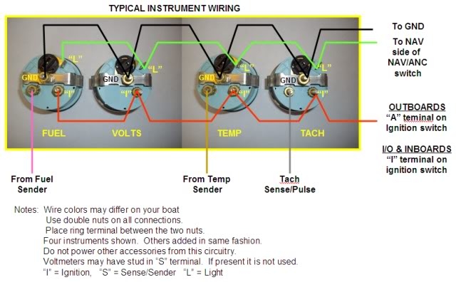

bonjour ci joint photo
ci joint photo montage manomètres
et également p d f manuel utilisateur fichier fils sortie poignée
je pense qu il faudrait garder les couleurs d origine yamaha donc noir pour la masse verte,jaune et bleue

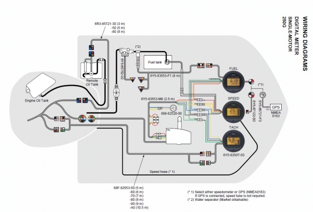

bonjour je vous mets un
je vous mets un autre montage avec les compteurs que j ais vus sur votre vidéo

merci!! je vais essayer de
merci!! je vais essayer de résoudre mes problèmes cet après midi. Pour le moment je n'ai toujours pas de trim mais j'entend le relais claquer quand j'apuis sur la commande.Je pense que mon fil vert qui sort de la commande doit etre pour le trim mais je ne sais pas ou le brancher. J'ai réussi à faire allumer le mano de vitesse mais pas celui du compte tour.
bonjour le fil vert qui sort
le fil vert qui sort de commande au tableau de bord devrait normalement alimenter le send compte tour ou S
