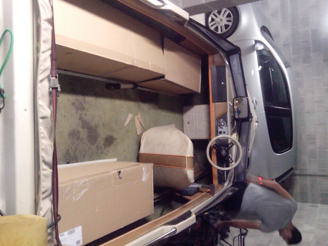

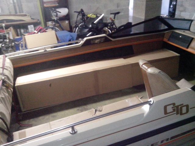

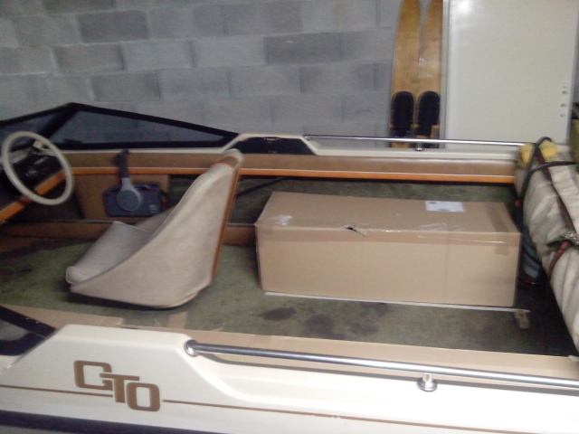

Bonjour, Je suis nouveau sur le forum. Arnaud 25 ans passionner de pêche et aussi de sport de glisse. Je viens donc d'acheter mon premier bateau, il s'agit d'un fletcher gto 155 de 1984 propulsé par un 3 cylindre 2t 80 cv de chez yamaha. Je pensais avoir acheter un bateau vraiment très saint mais au vu de ce que j'ai découvert ( tableau arrière pourri, le contre plaqué est tout moisi et tout mou ). je pense faire quelque travaux pendant l'hiver, changer le bois du tableau et voir peut être même les renfort sous le plancher si ils sont pourri, création d'une tour pour wakeboard, installation d'instrumentation, installation hifi et voir si il est possible de faire un petit espace canapé au niveau du pont avant . Je vais essayer de vous montrer les travaux de restauration au fur et à mesure.Je n'ai jamais réalisé ce type de chantier, mais j'ai déjà réalisé plusieurs réparation a la fibre de verre avec sucée. Je suis a l’écoute de tous conseils sur les taches à accomplir. voila quelques photos.

... pour ce qui conserne la place a bord j'aurais imaginé supprimer un siège et faire deux banquettes
Les banquettes latérales sont intéressantes, la seul contrainte que j' y vois est de bien répartir les poids ( personnes ) de part et d' autre, car je le répète la carène du Fletcher est
étroiteavec un "V" profond, donc peu de stabilité latérale

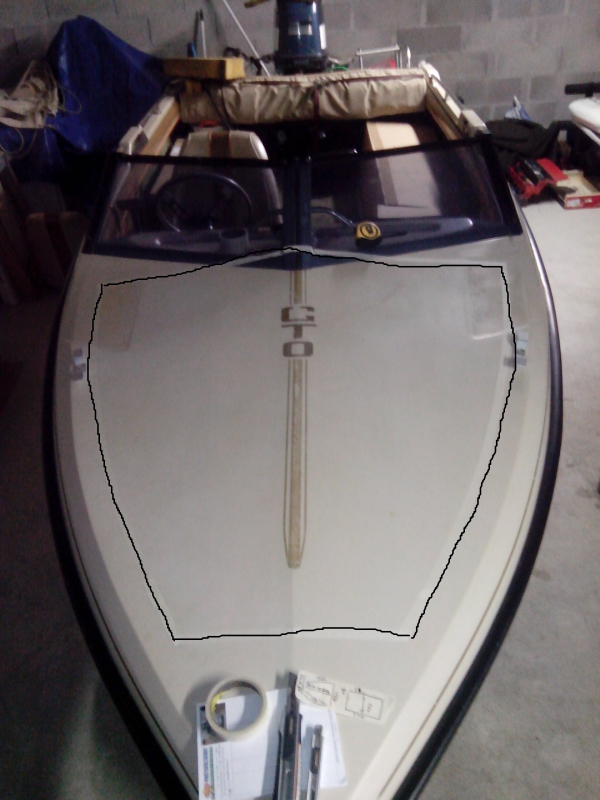

bon j'ai un peut de mal avec les photos je n'arrive pas a les mettre la ou je veut entre les phrases.
pour la decoupe a lavant je penser faire un truc comme sa
et pour l'espase utile je pensé faire deux banquettes mais l'idée c'est pas encore arréte
