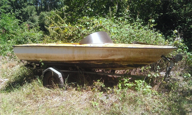

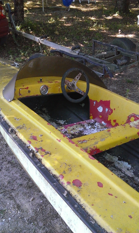

Salut tout le monde ! Alors voilà que je vous explique ... J'ai récupéré ce bateau .. sans nom .. je ne sais pas du tout de quel model il s'agit.. bon c'est vrai je m'y connais pas trop en nautisme mais bon..
Une restauration s'impose mais .. un peu compliqué quand on n'y connais rien ! c'est pour ça que je fais appel à vous ! cher moussaillon de la ponceuse et tout autre outils !
Je l'ai déjà poncé intégralement sur le dessus .. que dois-je faire ensuite ? :) J'ai pour projet dans faire un bateau pour la pêche en rivière, donc il s'en suivra l'achat d'un moteur et d'une commande déportée mais ça .. on verra après quand MR sera tout beau !
Merci d'avance je sent que votre aide sera précieuse ! :)

je pourrai pas t'aidé pour le nom de ton bateau ou le modèle a moins que tu recherche sur les vieille coque sur le bon coin ou je crois que notre ami sw75 a quelques lien sur les bateau assez ancien!!
pour pour suivre tu a ponçé le dessus avec quel genre de ponceuse et sur tout avec quel grain de papier car la est la question !! si le grain est trop gros c'est pas top plus fin il est mielleux c'est ;) mes nous des photos de ton avancement ca serra plus parlant.
Si tu as poncé avec le bon grain tu applique un couche d’apprêt polyester ou d’apprêt auto (préférable) ensuite tu ponce au fin 400/600 si tu veux vraiment que ça soit nikel ensuite tu dégraisse et tu peint a peintard et peinture industrielle c'est de la peinture autot en fait mais en brillant direct si non tu as les peinture bateau de différente marque qui également très bien ;) d'autre questions n’hésite pas ..

Merci pour ta réponse cedriccup :D alors j'ai poncé avec du grain en 80
Merci ski wake ;D alors pour
Merci ski wake ;D alors pour les dimension je les ai pas en tête je les prend demain et vous fais partager tout ça :)

pour t' aider à retrouver le modele du bateau il nous faudrait au moins la longueur et la largeur .
Sue la première photo, il ressemblait à un baby ski de chez Rocca, mais en vue latérale , ce n' est pas ça ...
J' ai peut etre une petite idée, .. mais je ne veux pas m' avancer plus tant que je n' ai pas les dimensions ...

si je me permettais, .. je dirais que c' est un peu dommage qu' une belle carène comme celle-ci ne soit pas utilisée pour de la vitesse ou du ski nautique et autres sports tractés ...
Cela dit , quand on n' a aucun papier, pour faire immatriculer un bateau c' est assez "galère " ( vous me direz, .. on reste ainsi dans le monde du nautisme

C'est vrai que pour la vitesse ça doit etre pas trop mal ! avec un gros moteur on s'envole la dessus :p
sans papier il n'y avait
sans papier il n'y avait même pas le numéro d'immatriculation ou une vielle plaque dessus!!!
tu as raison un bon 70/90 ca
tu as raison un bon 70/90 ca doit etre sympa mais pas plus je pense si non gare a l'accident mais ca m'etonnerai qu'il puisse suporter les moteur ausi puissant!!
