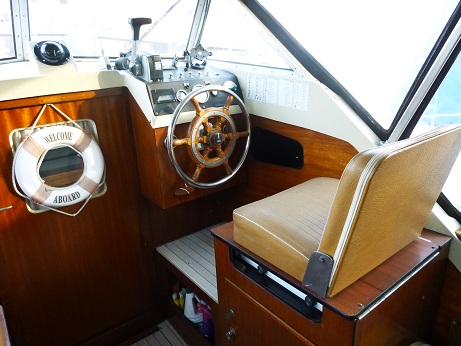

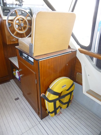

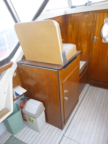

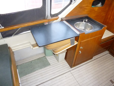

Je débarque dans le monde du nautisme de plaisance. Je suis intéressé par l'achat d'un Ancas (Fjord) Queen 24 équipé d'un moteur essence Volvo Penta AQ115 avec Z drive 100 qui totalise 1700h mais a été révisé suite à une casse soupape et n'a fait que 4h depuis. Le propriétaire n'a pas fait l'hivernage cette fois-ci.
Le bateau semble en bon état intérieur et extérieur, le taud a été remplacé il y a 5 ans et est en très bon état. La cabine offre 3 couchages, un wc marin (pas de cassette) et lavabo, une penderie et un meuble/bar/vaisselle. La partie cuisine est sur le pont, en dessous du siège du pilote et du copilote, ainsi que le frigo et du rangement. Il y a aussi une large et profonde banquette 3 places qui permet le couchage de 2 personnes.
Les cales sont propres, les 2 batteries ont été remplacées récemment. C'est encore la peinture d'origine sur la coque et la structure, un bon de polish au minimum seront le bienvenu. L'antifouling n'a plus été fait depuis 5 ans; le bateau est resté dans un port de canal (eau douce) mais une bonne couche de fouling est à nettoyer.
Le propriétaire me dit que le bateau permet du 35 km/h avec une consommation de 8l/h; par rapport à mes lectures cela me semble peu à cette vitesse pour ce type de moteur (par ailleurs en carbu avec vis platinée). Si quelqu'un a un avis à ce sujet? le bateau fait 2T. Quel serait sa consommation en vitesse fluviale (10 km/h ?)
Débutant en nautisme, j'envisage bien sûr de passer mon brevet de navigation fluvial et maritime, radio, etc ... Son usage sera dans un premier temps la navigation fluviale avec mes 2 enfants (10 et 13 ans) le week-end et congés scolaires, mais avec l'expérience j'aimerais traverser la Manche et visiter Londres et les côtes anglaises, visiter l'Ecosse. Ensuite, les côtes Norvégiennes etc ... ainsi que la côte française. Et enfin, la Corse. J'ai lu aussi le reportage sur la Croatie ... cela fait rêver, mais il me faudrait un autre véhicule pour tracter ... J'espère qu'un 24 pieds (7m50) est une bonne dimension raisonnable pour commencer (évidemment un double cabine serait bien aussi, avec douche et carré/salle à manger).
Voilà la présentation. Il est vendu avec GPS, échosondeur. Prix annoncé 7.000 eur. Cela me semble une bonne affaire.

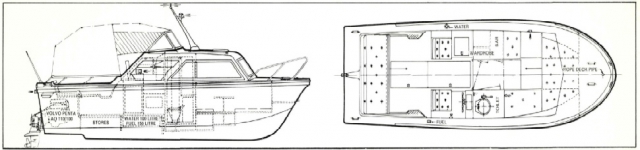

Le moteur AQ115 délivre 115ch, c'est le plus petit à essence (il existe la version double filtre à air à 130ch et un V6 à 170ch, mais les 2 avec un autre Zdrive).
Voici la documentation trouvée: http://www.anwbwatersport.nl/boten-archief/998/ancas_queen_24_

Au niveau habitabilité de la cabine, étant donné que la partie cuisine est à l'extérieure, elle est assez vaste, mais ne comporte qu'une petite table (2 à 3 personnes pour manger, mais ce sera souvent ma configuration). Le wc comporte aussi un lavabo, mais pas de douche. A l'usage je verrai si l'installation d'une cabine de camping car wc-lavabo-douche est utile. Mais il faudrait aussi alors un chauffe eau (ou utiliser un échangeur sur le refroidissement moteur). Mais la plupart des ports de plaisances offrant des sanitaires, et les courts week-end ne nécessitent pas un confort poussé.
