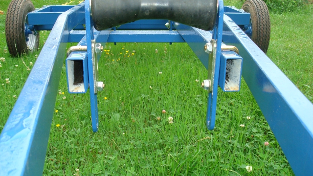

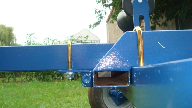

Je reste pour ma part dubitatif sur l'idée de peindre une remorque de mise à l'eau, mais bon c'est indéniablement beau et propre.

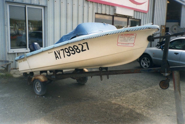

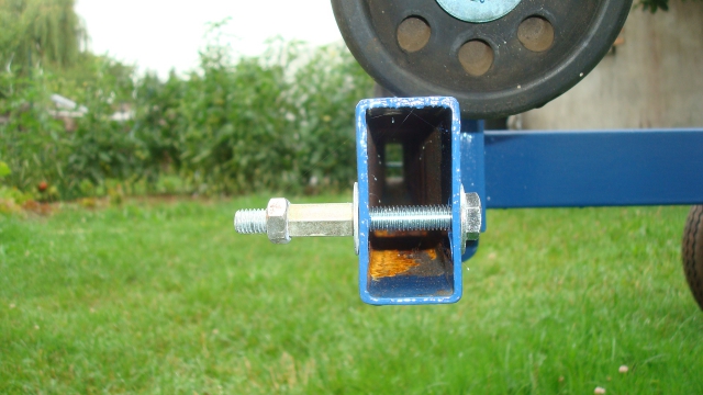

Salut FRANK, je suis du même avis que toi pour la peinture sur une remorque de mise à l'eau, même si ça fait propre comme tu le dis, le mieux aurait été de la faire galvaniser à chaud parce que le zinc se dépose à l'extérieur mais aussi à l'intérieur des tubes, ce qui n'est pas possible avec de la peinture, malheureusement la galvanisation à chaud est hors de mon budget !!!! De plus comme il me restait du primaire (PRE KOTE) et de la peinture monocomposante (TOPLAC), la solution était toute trouvée, refaire comme à l'origine : de la peinture. Ce n'est pas l'idéal dans la durée je sais (voir photo de la vente du bateau) mais c'est dans mon buget. Pour espérer conserver cette remorque quelques temps, j'ai effectué des modifications avec le remplacement de certains accessoires en bout de course comme : les étriers de fixation, la tête d'attelage, le câble de traction par une sangle, etc. Mais j'ai aussi débouché tous les tubes qui étaient fermés pour laisser sortir l'eau, c'est ce qui avait pourri mes barres, pour l'esthétique j'installerais des caches plastiques amovibles.

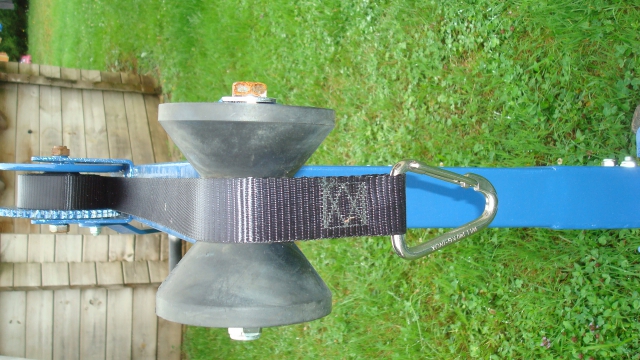

une petite précision concernant le mousqueton de ta sangle qui ne me semble pas adapté ( risque de déformation ) .
Après plusieurs sorties d' eau, du fait de l'effort d'étirement ...
soit il restera bloqué en position fermée
soit il ne pourra plus se fermer
Je te rejoins sur le coté néfaste d' obturer les tubes des remorques, permettant ainsi à l' accumulation d' humidité de bien faire en toute sérénité son œuvre de "sape" destructrice ... Image
je ne vois VRAIMENT PAS l' interet des bouchons sur ces tubes ... Image
si de l' eau rentre , autant qu' elle puisse sortir aussi aisément qu' elle y est entrée ....
Quant au fait que ta remorque va se dégrader du fait de ses immersions .... Image
si c' est en eau douce , il faudra plusieurs années , bref , tu es tranquille pour un bout de temps Image

Salut SKI, effectivement la remorque sera immergée en eau douce uniquement !!!! Pour les caches plastiques "AMOVIBLES" sur les tubes, c'était juste pour l'esthétique (ils ne sont pas étanches et je pourrais les enlever pour facilité l'écoulement de l'eau non ? NON, c'est une mauvaise idée, tu as raison j'en mets pas !!!!) Enfin le mousqueton inox ne va tirer que 200 kg maxi et il prévu pour une charge de travail de 720 kg et une charge de rupture de 1200 kg !!!! Amicalement PATOCHE. [Image externe indisponible : http://www.discount-marine.com/club/sites/all/libraries/tinymce/jscripts/tiny_mce/plugins/emotions/images/smiley-clindoeil.gif]

... Enfin le mousqueton inox ne va tirer que 200 kg maxi et il prévu pour une charge de travail de 720 kg et une charge de rupture de 1200 kg !!!! Amicalement PATOCHE. [Image externe indisponible : http://www.discount-marine.com/club/sites/all/libraries/tinymce/jscripts/tiny_mce/plugins/emotions/images/smiley-clindoeil.gif]
oK, alors,  ....  A bon entendeur   ... Image  Image
