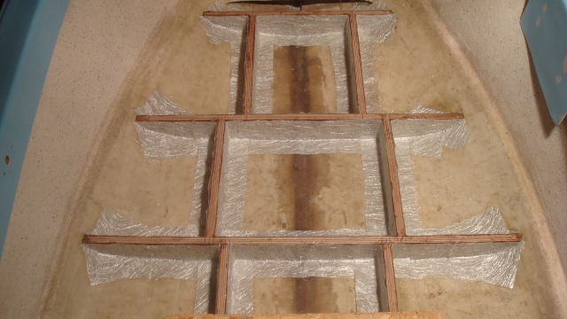

Bonsoir à toutes et à tous, la suite des travaux sur mon ROCCA MARINETTE :
Enfin la dernière couche de strat sur mes varangues (Mat + résine), en photo comme d'hab.

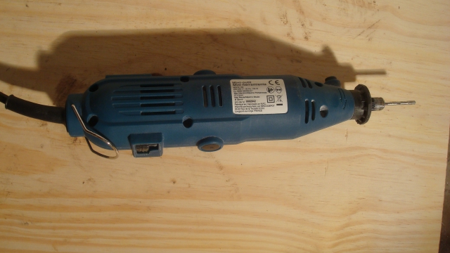

Attention a bien refaire tes trous "anguillers" pour permettre la circulation de l' eau dans ta cale .
Ok SKI WAKE, je le fais avec ma fameuse "meule carotte", cet outil est magique : ça tourne à 8000 tr/mn en vitesse mini et à 32000 tr/mn en vitesse maxi, un jeu de gamin a utiliser !!!!
En photo aussi.
