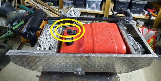

Bon cela progresse tranquilement, j'ai intégré un rangement pour la chaine/corde de l'ancre. mais je vais surement encore modifer la partie droite en ajoutant un rangement pour une ancre grappin, à voir si ça passe.

dl60 a écrit :
[Image externe indisponible : http://www.dl60.fr/fichiers_utilisateurs/article/davidlallart/contenu_article_nautisme_rocca_dinghy_renovation_rocca_dinghy__rangement_coulissant_sous_le_pont_2615.jpg]
Attention à ce que la proximité de la tole sur la gauche n'empeche pas le passage du tuyau
d'essence rccordé sur la nourrice ImageImage

bien vu il y a 5cm, je vais
Message par dl60 »
bien vu il y a 5cm, je vais essayer de trouver un raccord coudé, si ça peut m'éviter de réhausser le réservoir....

dl60 a écrit :
Je ne sais pas s'il existe des raccords coudés Image...
Plutot que de réhausser le réservoir, je ferai une
petite découpe dans la tôle d' alu
( avec un bel "ébavurage" pour ne pas que l'encoche
cisaille le tuyau souple Image )

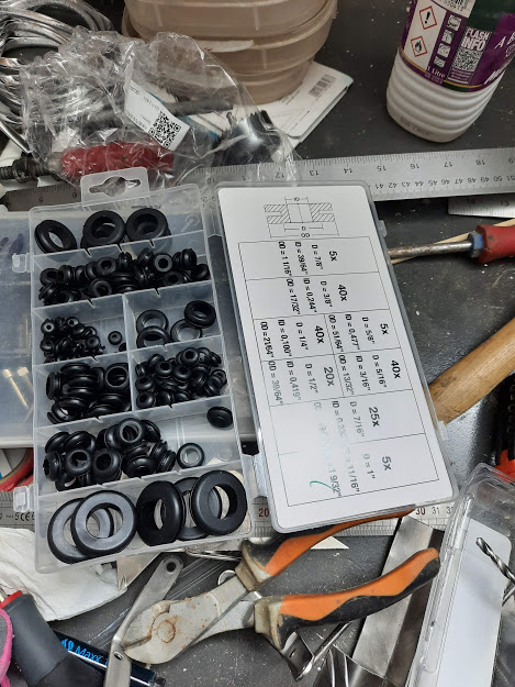

je n'ai pas trouvé de raccord mais j'ai de quoi passer la paroie "proprement"
