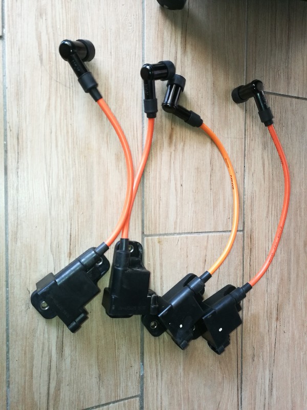

voila j'ai commandé ces 2
voila j'ai commandé ces 2 références pour me faire de nouveaux cables de bougies... cela me coute 1/4 du prix de chez Mercury.
https://www.motorkit.com/fr/articles-electriques-pour-scooter-moto-50cc-et-mini-4-temps/5722-cable-fil-de-bougie-haute-tension-50cm.html
https://www.rad.eu/fr/c/p/51158-ngk-capuchon-antiparasites-a-bougie-ld05e.htm
ESPERONS QUE CELA FONCTIONNERA !
Et voilou ... Nouveau câble
Et voilou ... Nouveau câble de bougie racing lol

Pas mal ,ça fait Racing /

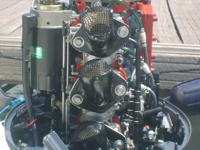

reste à poser des cornetsJ y ai déjà pense à la place
J y ai déjà pense à la place des hideux couvercles en plastique.
Tiens questions PQ ne met on pas de filtre à air sur les hors bord?
