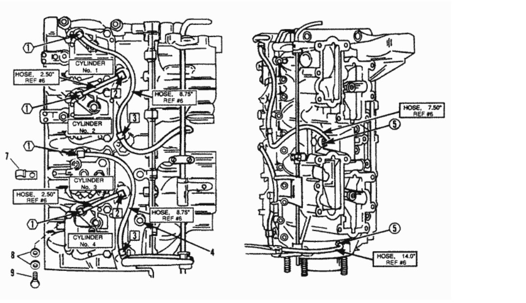

lors du démontage de l embase
vous devriez avoir un tube cuivre ou inox venant du moteur -ne pas tirer dessus surtout pas vers le bas-
moteur arrété
je vous propose de bricoler un tuyau d eau de ville extérieur
pour controler que l eau passe sans thermostat afin de vérifier qu il n y a pas de bouchons dans la culasse
sur certain model de moteur force il y a des petits tuyaux sur le coté qui alimentent en eau les culasses
comme sur l image
moteur arrété
comme sur l image

Je n'ai justemnt pas démonté l'embase...
Les petits tuyaux je les ai... mais quand je vire le thermostat j'ai aucun probleme de surchauffe donc l'eau passe bien dans la culasse... a la pissette coule bien... je suis perplexe... surtout que j'ai passé 4x le stop sel!
La surchauffe vient quand je remonte le thermostat.

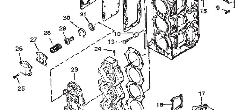

Cartouche Thermostatique
Cartouche Thermostatique Neuve HS ou pas du bon modele ou les pieces mal positionnées
car il est composé de plusieurs elements à positionner dans le bon sens dans la cavitée .
j'ai tout remonté comme sur
j'ai tout remonté comme sur la vue explosée.... difficile de faire autrement. Le thermostat a-t-il un sens bien specifique? De toute facon je sais le monte que dans le sens ou je l'ai mis dans l'autre impossible de mettre le ressort.
