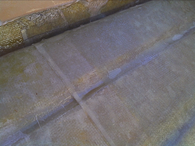

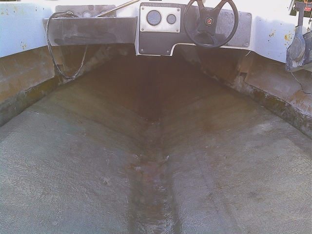

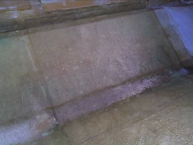

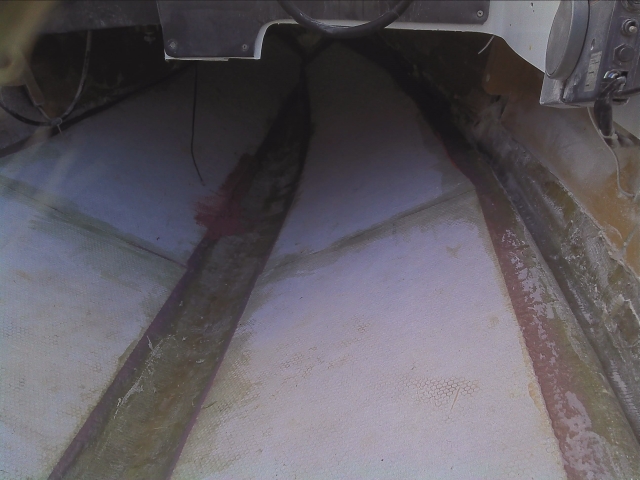

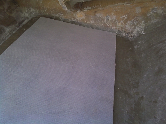

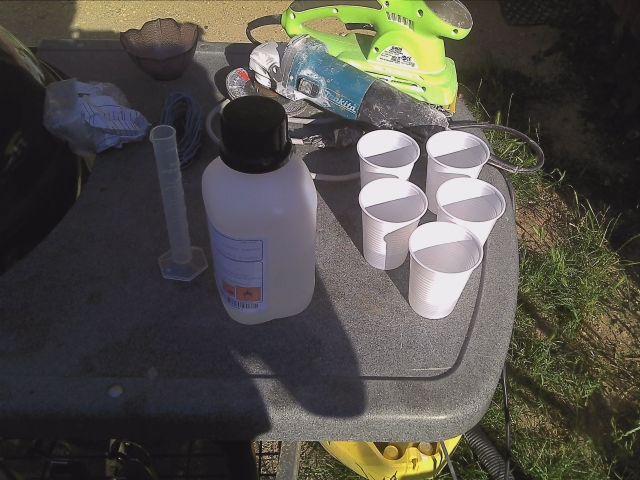

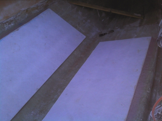

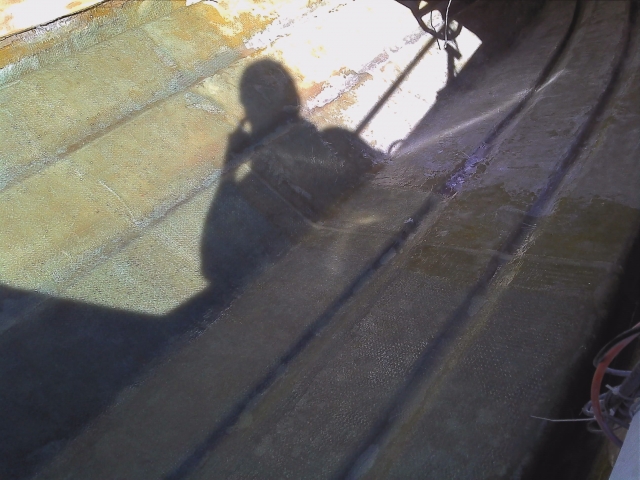

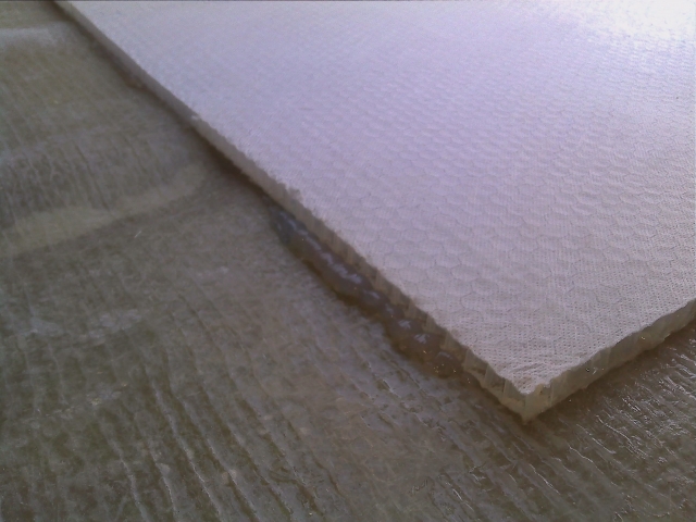

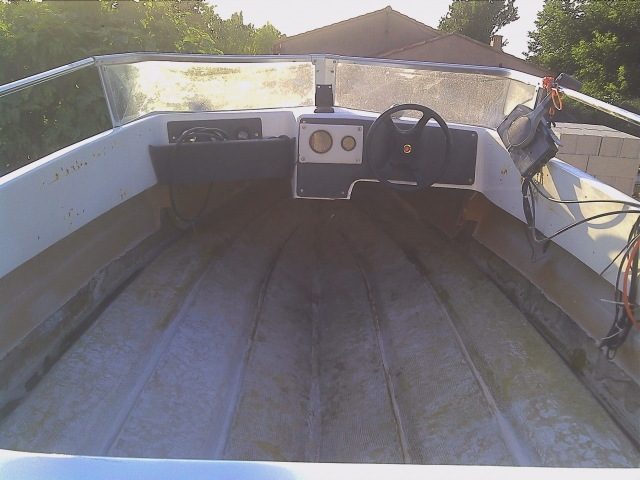

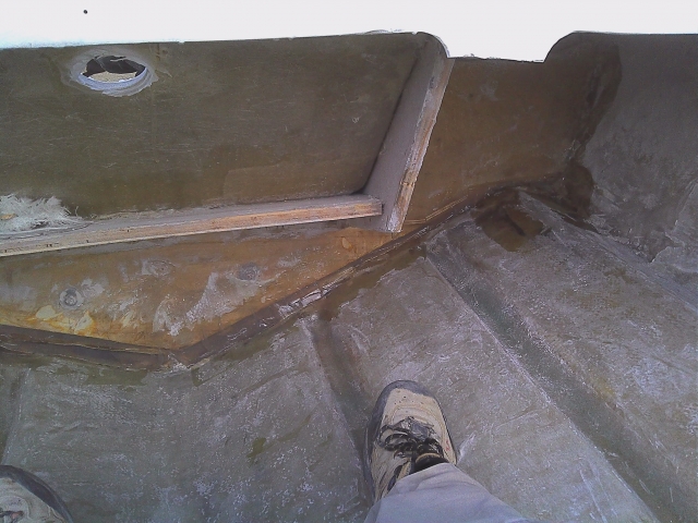

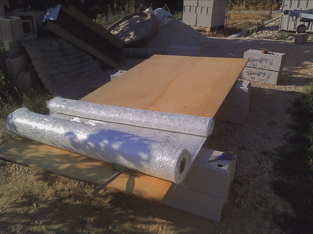

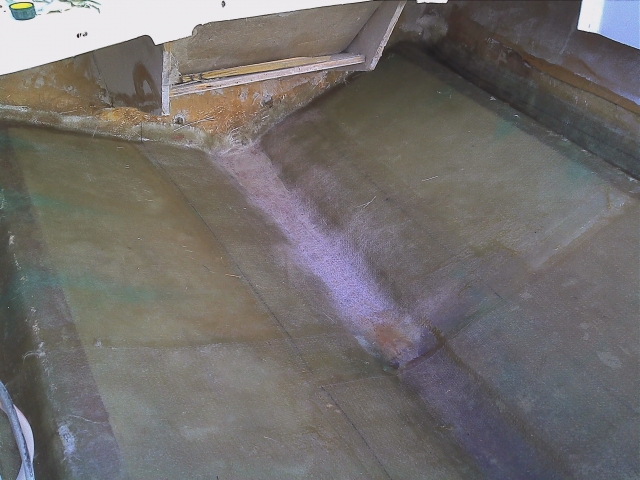

comme tu dis leaderkaf repos travail santé famille enfin bon la mauvaise passe que j'ai eu est derrière moi c'est reparti maintenant donc en avant les photos et explications donc vous allez voir dans les photos suivante
1 la coque poncer de l'intérieur
2 la stratification mat roving triaxial mat roving
3 la pose du nid d'ab en 1cm à la colle
4 re stratification mat rovin triaxial mat roving
1 ers étape la stratification déjà c'est super costo la coque a repris de la rigidité avec ses couches , le triaxial apporte une grande rigidité énorme même la personne qui me la conseillé a eu raison c'est vraiment top au départ la coque gondolai un peu comme je disais avant, après l’application presque plus.
sur une photo on vois des bulles d'air il a fallu que je meule et que je les charges car sous la bulle sur la coque fait une légère virgule qui est pas top pour le travail de la coque ça fait une faiblesse si c'est pas chargé.
2 eme étape j'ai poncer légèrement le dessus pour coller ma plaque de nid d'ab avec la colle epo ou poly me souvient plus mais c'est de la tuerie indécollable (j'ai fait un essai avant il a fallu que je meule.
ensuite re stratification idem de la première étape.
Pour la stratification je l'ai réalisé en deux fois arrière d'abord et ensuite avant (deux flanc) du bateau j'ai essayé de faire deux bande de 4ml en un seule fois ben je vous dis si on le fait à la main c'est pas gagné c'est même galère il a fallu que je recommence a un moment (re ponçage et résinage mat roving grrrr!!).enfin l’expérience c'est d'abord la galère
Donc en deux fois c'est le top attention faut l'appliqué quand il ne fait pas trop chaud si non ont arrive même pas a faire deux passe a la fois puis faut faire attention également la résine à l'épaisseur que l'ont va appliquer, ça chauffe , ça brûle même c'est assez impressionnant j'ai oublier un fond de beau quand j'ai fait tomber le pavé qui était entrain de durcir il a brûler les herbes sur les quelles il reposait donc attention.
Pour conclure le nid d'abeille c'est super ça rend service en gain de poids incompressible à savoir et imputrescible et resiste aux produit abrasif essence et autre acétone, le ni d'ab reste quand même souple mais qui a croit la rigidité également, quand je l'ai collé j'ai réalisé sur le coté un biseau a la choucroute pour donner une forme correct pour la stratification un bon U au fond et c'etai nikel.
j’espère que ses infos sur le nid d'abeille pourront servir car au début je me suis dis que je chargerai la coque en résine+ fibres puis vu le poid et le tarif j'ai basculé qui ne tante rien ne sais pas vu que j'avais pas trouvé d'infos sur sont application c'est chose fait maintenant et c'est super facile a travailler comme produit une fois la résine appliqué dessus il s’empreigne bien et la fibre aussi c'est top top et pas de risques de bulles en plus. je vais voir si je vais pas réalisé mon plancher avec mais bon ça représente un coût faut pas l'oublier, et pour rien vous cacher j'ai rencontrer un commercial dans les composites et le mec a ete au top.
pour l’instant y a pas eu d'avancer la suite c'est pose dans la longueur et la largueur de renfort mais pas en bois trop lourd la résine+ fibres est plus légère avec un moule adapter et résiste a de gros efforts si bien appliqué.donc il n'y aura pas de bois pour les longerons sauf pour le planché je pense et un renfort pour l’arrière du bateau renforcer le puis derrière le tableau du moteur.( a suivre)
