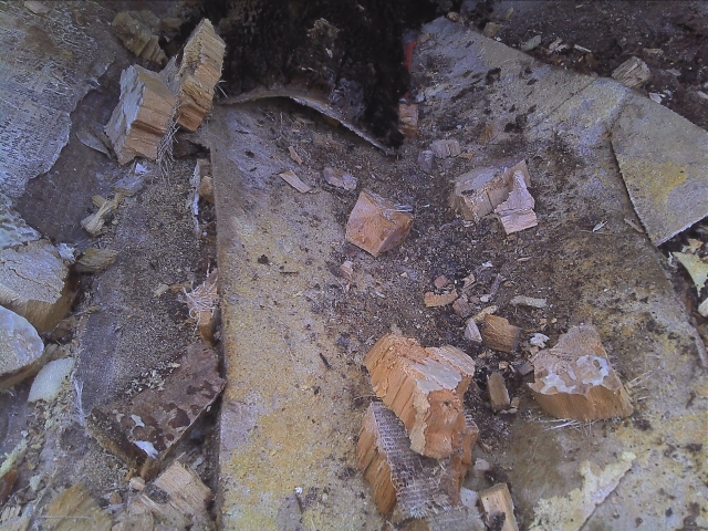

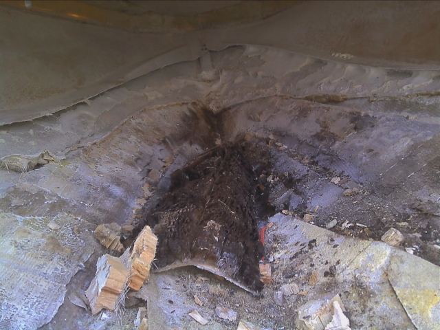

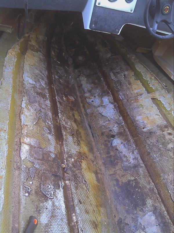

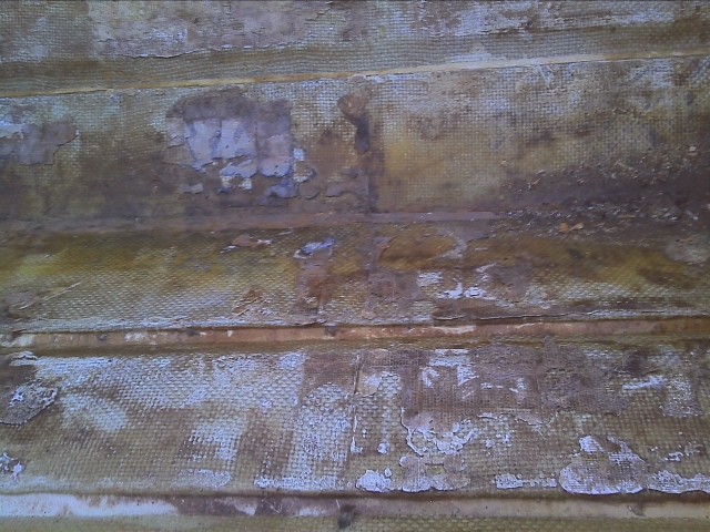

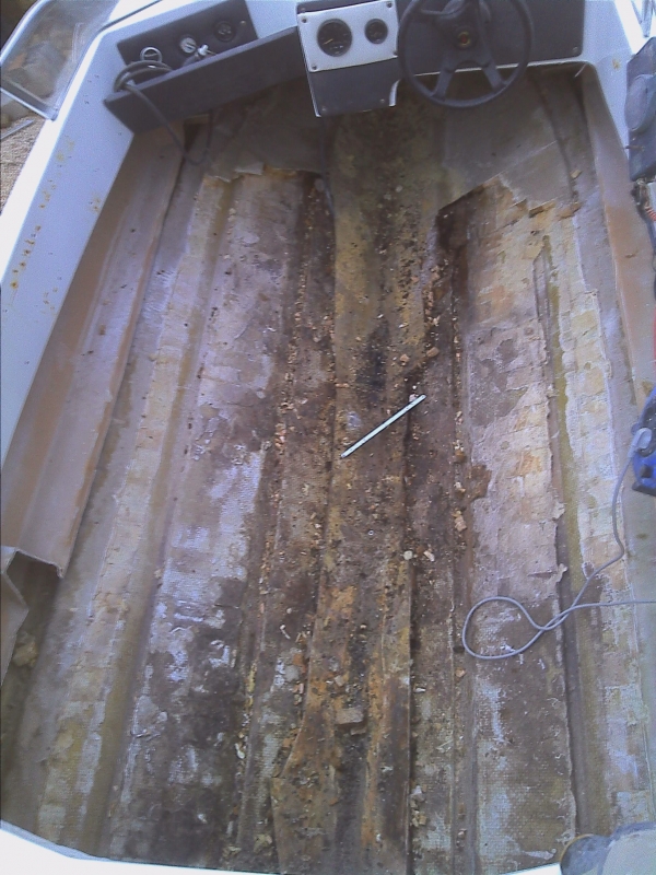

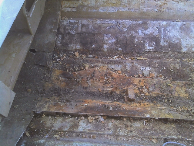

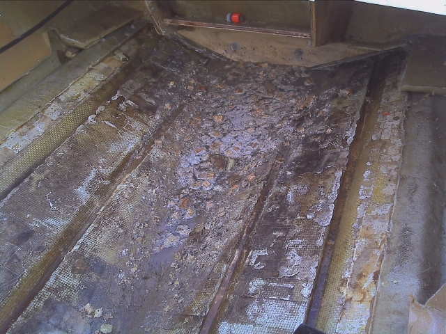

voila l'avancement j'ai

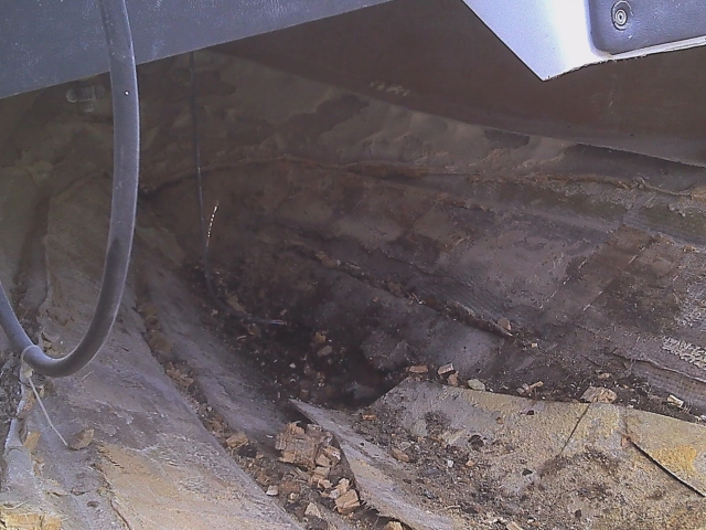

voila l'avancement j'ai enlever tout le balsa pourri et moi qui pensait que c'etait qu'une partie ben c’était peu dire tout pourri a 80% les photos en appuis
alors j'ai enlever tout cela a la meuleuse à la pelle et a la barre a mine pour une partie du travail que j'avais réalise en rénovant le tableau arrière qui n’altère en rien le tableau de toute façon je vais renforcé.et un bon coup de haute pression pour finir

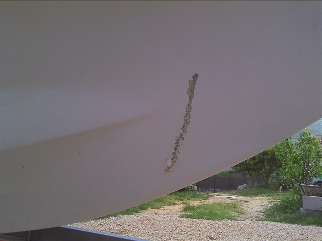

je rappel également que l'outil d'une meule avec Disc a bois est très dangereux et j'ai manqué finir en morceau explication: la meuleuse c'est bloqué dans un point tres difficile d'accé et en bras tendu et impossible de mettre sur of du coup j'ai lâché la meuleuse débranché la prise très vite mais la meuleuse a eu le temps de perforer la coque très proprement à l'opposé de la ou elle était placé la poisse enfin je réparerai ce soucis plus tard....

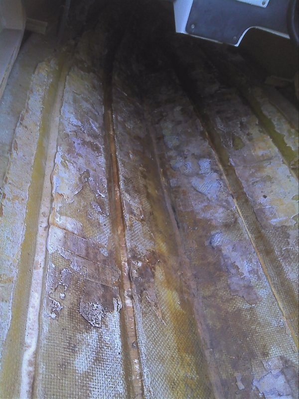

pour le moment j'en suis à la coque nue alors je me demande si je la ponce entière j'y remet une couche de rowing et résine ou je résine, plus les bois neuf et mat et rowing je ne sais pas encore en tout les cas je sais que je vais la poncé au disque abrasif c'est sur.. pour enlever couleur marron qui est la pourriture des bois...

bonjour a tous alors je suis
bonjour a tous alors je suis toujours a la recherche d'info avant la pose des contreplaqué sur la resine soit je rabote et je remet une couche de fible avant soit je pose comme ca avec la resine et fibre personne n'aurai une idée? ou le savoir.
Je suis nul en résine et
Je suis nul en résine et fibres, mais puisqu'il s'agit d'un vieux plancher qui a pris l'eau et qui a peut-être subit l'attaque de moisissures, un traitement fongicide avant la résine serait une sécurité supplémentaire.
gongicide tu dis!!! alors la
gongicide tu dis!!! alors la je connais pas du tout en fait si on regarde bien sur les photo c'est certaine taches marrons et meme noir qui me fond peur meme si quand je suis devand la tache ce n'est qu'en surface!! ..
j'essai de trouvé des infos mais dardar que c'est chaud.. la resine est un grand mystere
