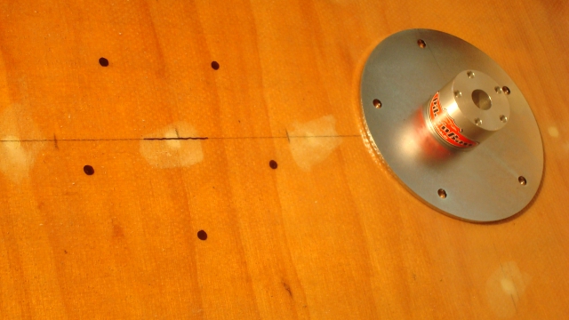

Bonsoir à toutes et à
Message par PATOCHE10 »
Bonsoir à toutes et à tous, encore un petit pas sur l'aménagement du boat, avec la pose des sièges de pêche, en photos comme d'hab !!!! 1°) Traçage des trous de la platine basse :

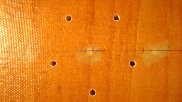

2°) Perçages successifs et
2°) Perçages successifs et progressifs avec mèches de 3, 6 et 10 mm + chanfrein :

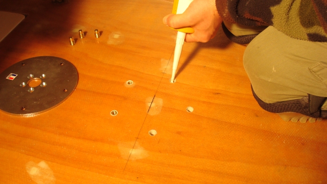

3°) injection de la
3°) injection de la colle-mastic dans les trous :
