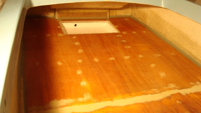

Salut tout le monde, aujourd'hui j'ai pu avancer encore un peu sur la strat du pont, mat et résine de la partie arrière, en photo comme d'hab. Amicalement PATOCHE.

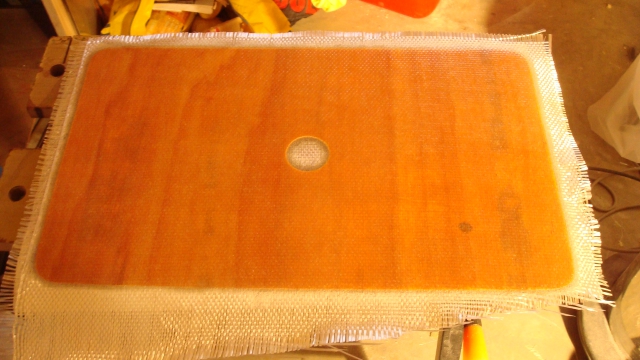

Suite encore et toujours, le strat de la cale de vidange avec une couche de primaire d'accroche (G4), une couche de mat et une autre de roving, à bon(s) entendeur(s) et @+ PATOCHE.
