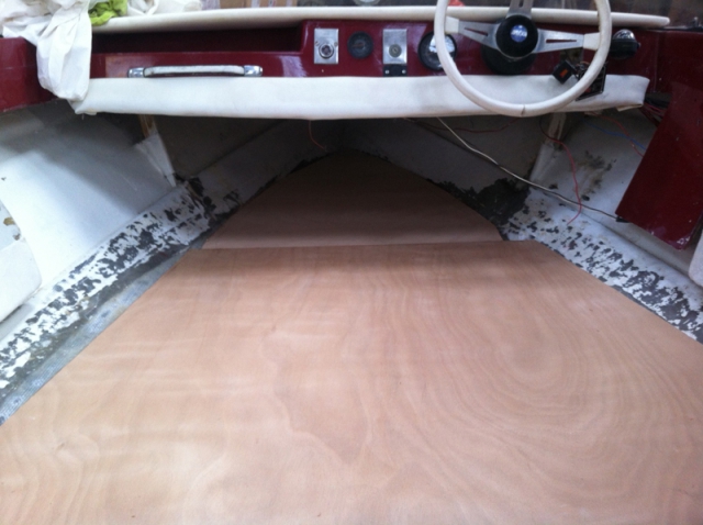

Pour ce qui est de ton message précédent, je pense que tu as raison concernant la mousse, il faudrait qu'on fibre et qu'on résine le polyane... mais je pense qu'on n'aura pas assez de matériel pour finir le plancher. L'idée du scotch me parait interessante aussi, surtout que normalement c'est une zone qui devrait être assez sèche après cette rénovation !
Concernant ta remarque sur le plancher qui doit bien reposer sur les longerons et les "renforts" latéraux, ça soulève la question de la fixation du plancher : soit on visse, et à ce moment là le plancher sera solidaire des longerons et des "renforts", soit on colle au mastic armé, et là, il faudra qu'on tartine de mastic.
Dans ta restauration, je ne me souviens plus de ton choix ? Tu as collé ? Vissé ? et comment ça tient jusqu'ici ?

ce qui est de mon placher j'ai stratifié le deouss avant la pose et j'ai meuler au endroit ou j'allai appliqué de la colle polyester je l'ai posé en deux fois ;) j'ai également utilisé de la choucroute c'est pareil la colle n'a pas de charge !
donc j'ai mis en place ma premier partie du plancher collé et vissé avec de la bonne visserie inox et suite j'ai stratifié le dessus en remontant bien sur les coté de 30/40 cm, 30 cm c'est pas mal déjà je suis remonter au tant pour renforcer mes flancs ;) c'est un choix mais 20/30 c'est pas mal du tout.
depuis le temps que j'ai fait mes travaux j'ai fait quelques sortie et la dernière avec ma femme a deux sur le bateau avec de belle vague qui nous fon décollé a 1/1.50 de l'eau retombé en douceur et des fois assez dur mais bon je suis foufou ça tout le monde le sais un bateau ça ne vole pas le mien oui lol
et bien pour finir ca tien nickel pas de microfissures pas delaminage rien du tout c'est du beton mais tu comprendras pour quoi si vois le nombre de couchesssss que j'ai mis en places au fond de ma coque mais la j'etai novice :)

Ok j'ai tout compris ! donc
Ok j'ai tout compris ! donc je strat le dessous du plancher avant la pose, ensuite je visse (inox) et colle aux longerons et "renforts" latéraux (syntofer armé), je strat par dessus en remontant bien sur les bords et là, on est bons !
Pour la mousse, je vois tout à fait la grande papillotte, c'est ça qu'on va faire.

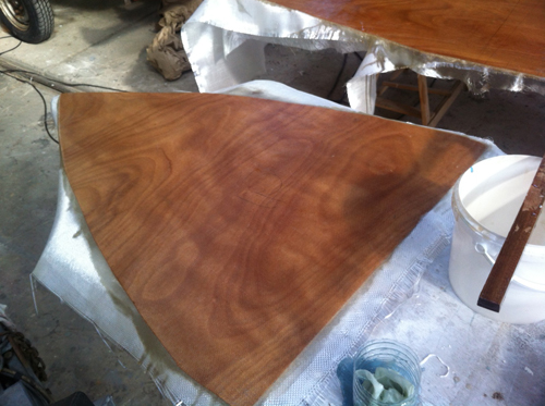

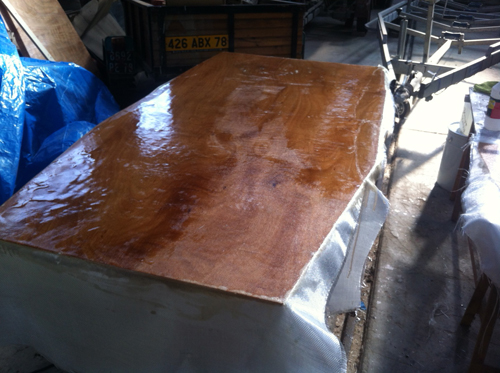

Ici aujourd'hui on a avancé encore un peu !
Longerons posés et choucroutés... presque entièrement ! Le cp extérieur du plancher a été imbibé de résine mélangée à de l'acétone, puis séchage et résine + mat + roving sur la face inférieure.... galère pour ne pas faire de bulles avec le roving tout tordu avec les marques de pliure, mais ça va à peu près. Quelques photos du jour à suivre !
Merci pour les encouragements !
Bonne question pour le polyane, peut-être que celui-ci ne résiste pas à la résine et fond ??? Je vais vérifier !
Les différentes parties du
Les différentes parties du plancher résinées et fibrées, les longerons fixés à la coque avec de la choucroute armée (deux sintofer différents en apparence, mais avec en théorie les mêmes effets... j'avais pas prévu assez, j'ai dû me ravitailler au brico du coin)
