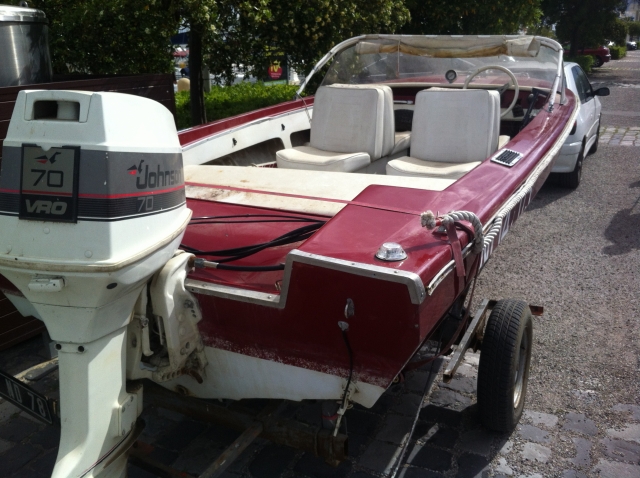

Après avoir beaucoup parcouru votre forum, je me lance ! Le père de mon meilleur pote nous a donné son bateau, qu'il avait restauré il y 20 ans et avec lequel nous avons fait du ski nautique et des ballades, mais qui est à l'arrêt, dehors sur sa remorque, depuis 8 ans dans le sud de la France.
On l'a remonté en région parisienne en mai et on a démarré les travaux de remise en état : niveau mécanique, le moteur (johnson 70cv) accuse ses ans, mais il tourne comme une horloge après être passé entre les mains du mécanicien qui l'avait installé à l'époque. Pour le reste, à nous de jouer....

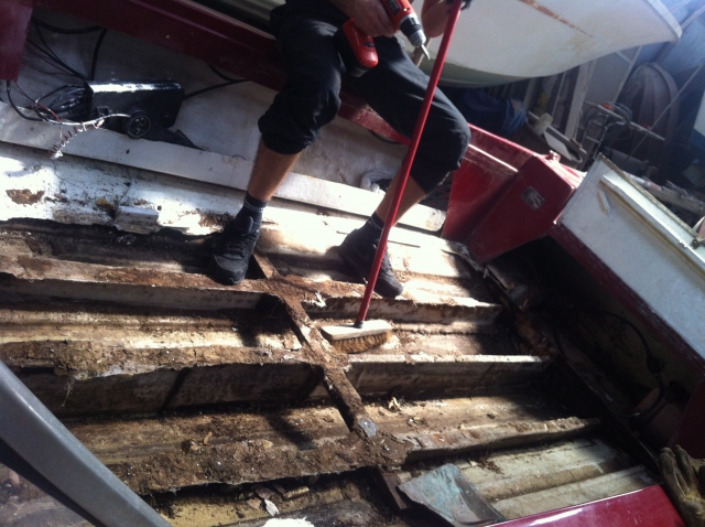

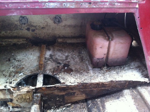

La première chose à faire, et la plus importante, c'est la réfection du pont : on est passés au travers quand on a installé les sangles avant le grand voyage vers Paris, et une fois arrivés, en enlevant la moquette, on a confirmé la maladie...... Tout le plancher semble imbibé d'eau... ce qui se confirmera quand on commencera à enlever la fibre.

A l'heure actuelle, on a
Message par AlexCara »

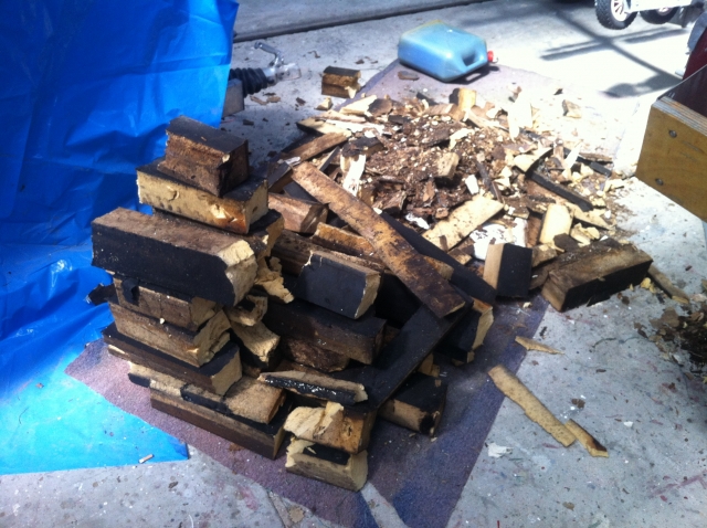

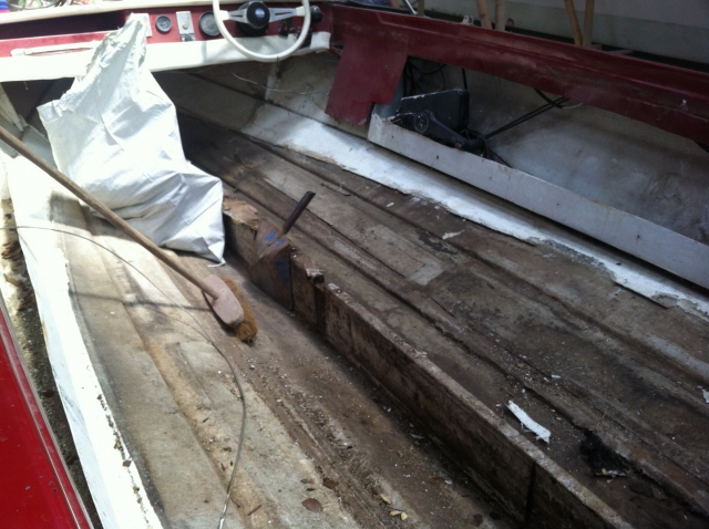

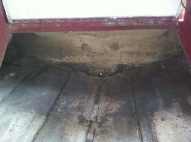

A l'heure actuelle, on a enlevé toute la fibre du pont, le bois (ou la pourriture de bois plutôt) et la mousse de flottaison du bateau......
Place aux photos !
AlexCara
Inscription : jeu. juil. 11, 2013 8:13 pm

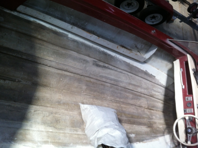

Voici donc quelques photos
Voici donc quelques photos en ordre chronologique inversé, depuis son départ vers Paris (donc la dernière photo) jusqu'à aujourd'hui, après nettoyage de la coque (première photo). Restent quelques morceaux de fibre à enlever, et un bon coup de Karcher avant d'attaquer le nouveau pont.

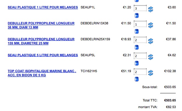

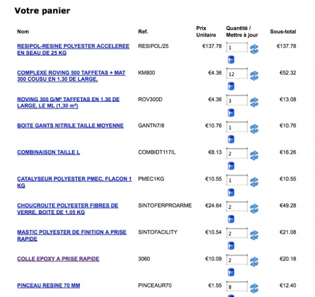

à la louche pour refaire
Message par djmecra »
à la louche pour refaire correctement ton plancher :
25kg de résine iso polyester
10m carré de mat 450g
8m carré de roving 300g
10 kg de topcoat
6 pinceaux 70 mm
2L d’acétone
deux plaques de cp de 8mm
1k de durcisseur
des gants (20 paires)
un rouleau débulleur
3 combinaisons de travail
un masque spécial polyester
4 kg de mastic polyester armé (choucroute)
4 kg de mastic finition armé (choucroute)
Au bas mot 600€
tu peux tout trouver là (sauf le cp) les prix sont pas mauvais et ils expédient très vite
http://www.boutique.resines-et-moulages.com/la-boutique.html

Je viens de faire un tour sur le site et j'ai fait une préselection à partir de ta liste, que voici.
J'ai déjà le masque de protection, et normalement on doit nous donner un rouleau de mat de verre en plus, mais dans le doute, j'ai mis un complexe mat/Rooving. Pour le reste, ça te semble bien ou j'en oublie ? (Acétone / CP "extérieur" seront achetés en bricosurface du coin)
Merci pour tes conseils !
