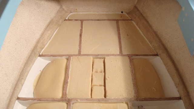

PATOCHE10 a écrit :
... Je n'ai pas humidifié le fond du bateau parce que je ne veux pas une adhérence totale de la mousse sur le fond du boat, et pour cause : mes anguilliers et la migration des eaux éventuelles !!!! ....
savent de quoi je veux parler .
PATOCHE10 a écrit :
... Je n'ai pas humidifié le fond du bateau parce que je ne veux pas une adhérence totale de la mousse sur le fond du boat, et pour cause : mes anguilliers et la migration des eaux éventuelles !!!! De toutes façons, je vais essayer de faire un pont étanche (c'est à dire gelcoater) pour les embruns, et une coque étanche avec gelcoat + peintures. ...

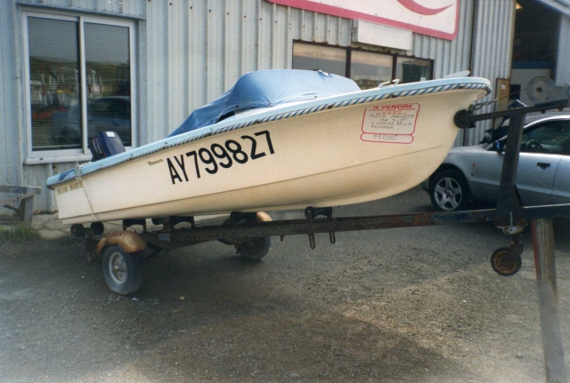

le mataf a écrit :
Salut PATOCHE10, il ne risque pas de couler ton bateau! En tous les cas, çà avance et c'est le principal. Tu seras prêt pour l'ouverture de la pêche!
Peux-tu mettre une photo où on voit le bateau dans son entier?

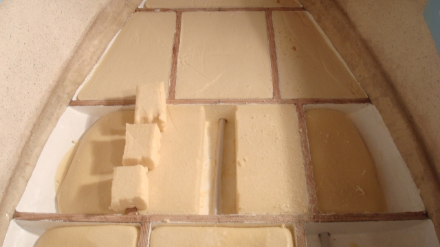

PATOCHE10 a écrit :
Sous les petits cubes de mousse PU que j'ai eu un mal fou à décoller du fond du boat, se cache le premier tube d'évacuation qui traverse aussi les deux premiers compartiments !!!!
PATOCHE10 a écrit :
... je mets de la mousse de flottaison juste pour me permettre en cas de problème le retour au port, je ne cherche pas à rendre mon boat insubmersible. ....
Impec et bravo ! !
Tant que tu y es , fait quand meme en sorte que s' il y a de l' eau dans le compartiment 3 ; elle puisse aller dans le(s) compartiment(s) suivant(s) si tu inclines le bateau vers l'arrière et ainsi de suite ....
PATOCHE10 a écrit :
Impec et bravo ! !
Merci SW, j'en ai mis partout, chaque compartiment communique avec son petit voisin !!!! Amicalement PATOCHE.
