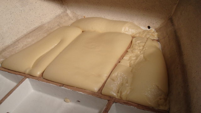

Donc suites des travaux sur
Message par PATOCHE10 »
Donc suites des travaux sur mon boat (grâce à M.CAMEMBERT et son adresse QUAI WEST : très performants les gars pour les renseignements et beaucoup moins cher que d'autres fournisseurs, snif j'ai déjà ma mousse de flottaison et j'aurais pu économiser environ 50€ !!!!), bref je me lance pour appliquer la mousse en photos comme d'habitude.

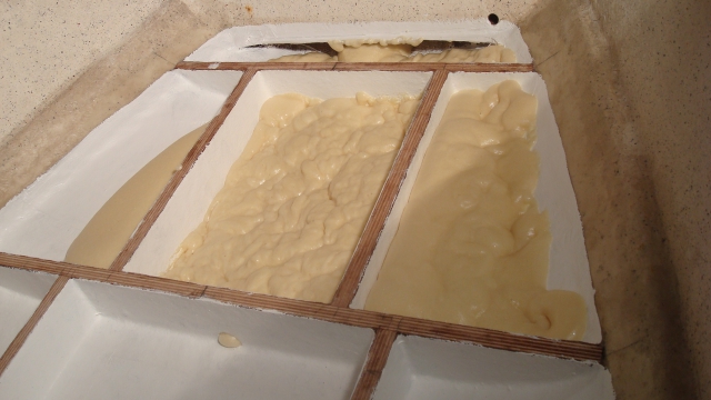

1°) juste pour voir comment ça réagit avec 1 Kg de mélange.
PATOCHE10
Zut, flûte, crotte,
Zut, flûte, crotte, chiéééééééé !!!!! Pas assez de "kamelot" mon seigneur !!!! La suite en photo aussi : Avec 1 Kg de plus.
PATOCHE10
Trop c'est trop, maintenant
Trop c'est trop, maintenant ça déborde !!!! Pas facile de doser cette mousse PU, la manipulation :

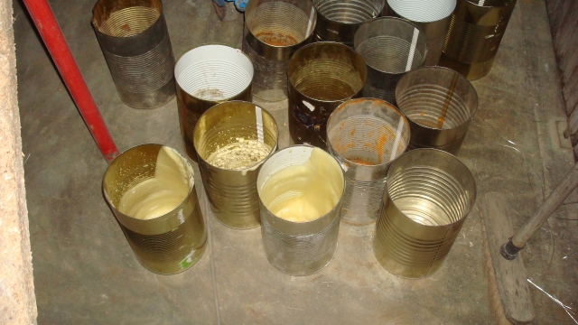

Des gamelles des bidons, des
Des gamelles des bidons, des gamelles des bidondondons !!!! En photo aussi. Vous pouvez en récupérer auprès des cantines scolaires, ça ne coûte rien et ça les débarassent, à bon(s) entendeur(s) aussi !!!!

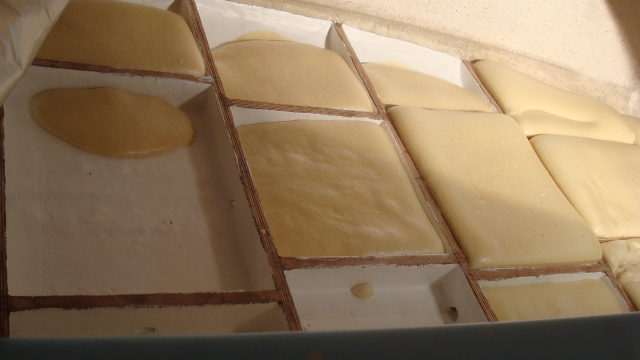

PATOCHE10
Bon le pâtisier est lancé,
Bon le pâtisier est lancé, il coule, il coule de la mousse avant de boire quelques petits verres de mousse pour les voeux du maire de ma commune, et oui j'habite dans l'AUBE en CHAMPAGNE-ardennes, alors !!!!
PATOCHE10
Ils sont beaux mes gâteaux
Ils sont beaux mes gâteaux qui n'en veux ?

PATOCHE10 a écrit :   ....
PATOCHE10 a écrit :
  .... Trop c'est trop, maintenant ça déborde !!!! Pas facile de doser cette mousse PU....
On dit que ça s' expanse de 20 à 30 fois le volume initial ....
c' est pour cela
Qu' il faut bien doser la mousse déposée en fonctin du volume à combler  qu' il faut prévoir suffisamment d' orifices pour que le surplus puisse s' "échapper" Que pour une bonne expansion, a) il faut la température adéquate, la chaleur ambiante participant à l' expansion de la mousse  b) il faut suffisamment d' aération, faute de quoi , la réaction peut etre affaiblie .avec un tel remplissage de mousse , je me demande  comment vont fonctionner tes "anguillers " ? ...
