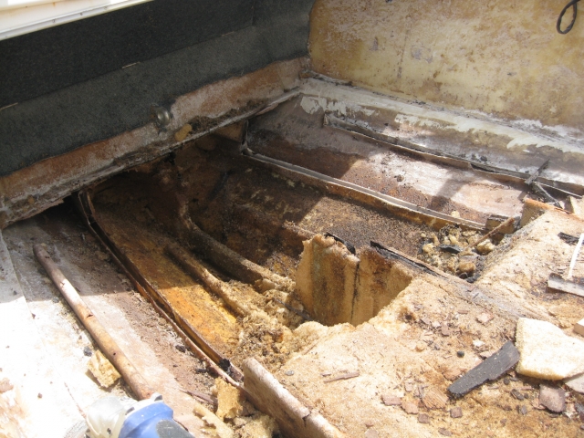

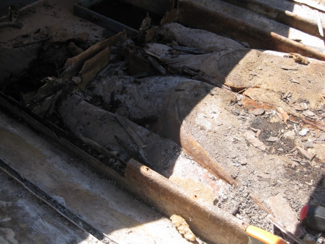

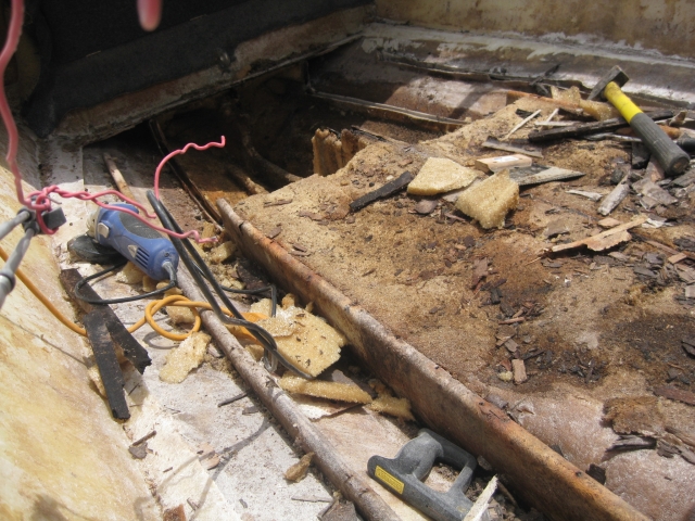

Bon, voila, tout est coupé, et j'ai surtout galéré pour aller chercher la mousse qui était sous l'avant ( 1m de long en dessous... ), allongé comme un rat mort pour passer en dessous gratter et chercher les derniers morceaux récalcitrants !!!...
Plus de plateforme arrière, plus l'once d'un bout de mousse aussi petit qu'il puisse etre... ni de bois...
Donc maintenant, ponçage... ca aussi c'est quelque chose le ponçage...
La suite ce week quand l’intérieur sera tout couleur fibre prêt à accueillir les longerons...
Les deux longerons centraux seront enlevés en tout dernier car ce sont encore les seuls qui rigidifient la coque et je ne voudrais pas l'eclater ou passer à travers, ca me sert a poser une planche pour travailler !!!

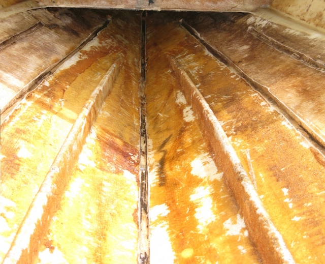

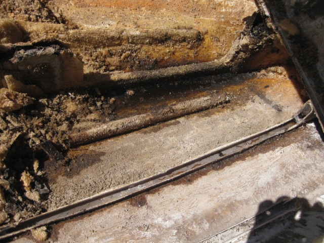

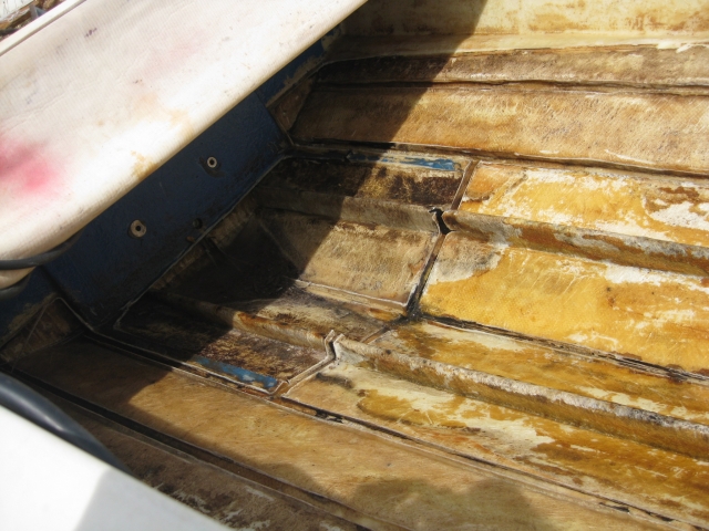

Hourraaa je vois enfin le fond de coque...
C'est marrant, quand je disque, ca fait des bulles !!! ( enfin... marrant... ) puis j'ai beau enlever l'eau, elle revient d'autre part !!!
Les 4 longerons sont pourris, les morceaux de bois, j'peux les essorer !!! a dégager...
Au moins, quand il sera en vente et que le futur heureux proprietaire me demandera "le plancher, il est bon ?" , je saurais quoi y répondre...photos à l'appui !
Quelques photos de l'avancement

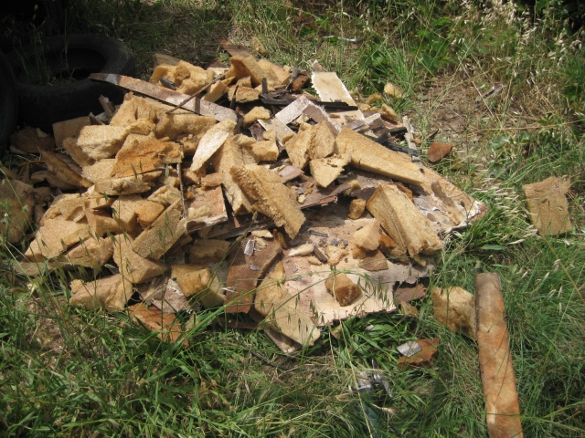

Z'avez vu le "petit" tas ? ca n'est "que" la partie avant ainsi que le plancher...
@djmecra, Et pour les disqueuses, dans ce genre de restauration, effectivement, je prends toujours des disqueuses à 10 € chez Brico machin et la ramene pour me la faire échanger aussi car en gros, une disqueuse = une restauration !!! la me faudra peut etre 2 disqueuses...
Enfin bref, fin de semaine, la coque doit etre vide et propre pour accueillir ses nouveaux longerons et les test de plancher avantpassage à la fibre.
Plancher avec trou central pour faire une petit cale, 30 cms sur 50, toujours utile d'avoir un espace suplémentaire de rangement ( Et dans le futur un acces au fond de la coque pour eviter les surprises )
Une question plutôt importante dans le cas d'un probleme comme celui la, si il y a de l'eau qui n'arrive pas à sortir, il faut se dire, qu'elle a par contre bien réussi à rentrer... et il faut se demander une chose : par ou ? vera ca une fois tout vide.

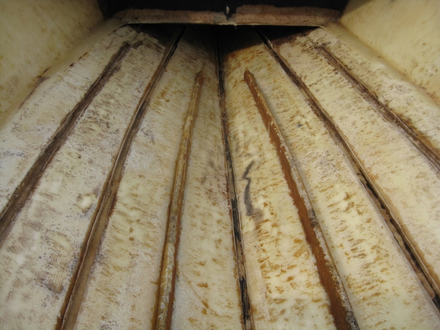

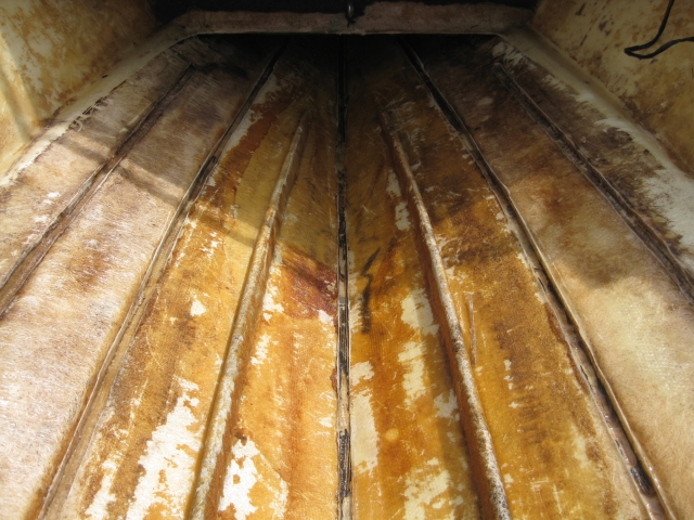

La reprise fut difficile...
Message par Rocca1972 »
La reprise fut difficile... 3h de poncage à 35°, hummmm, c'est ca qu'c'est bon
Mais bon, premier passage et déja ca prend forme.
2e passage demain + karcher pour enlever toutes les impureté jeudi, donc jeudi soir, resultat final avant mesures pour les longerons.
Il seront en  contreplaqué marine 16mm pour les longueurs et 18mm pour les perpendiculaires.
