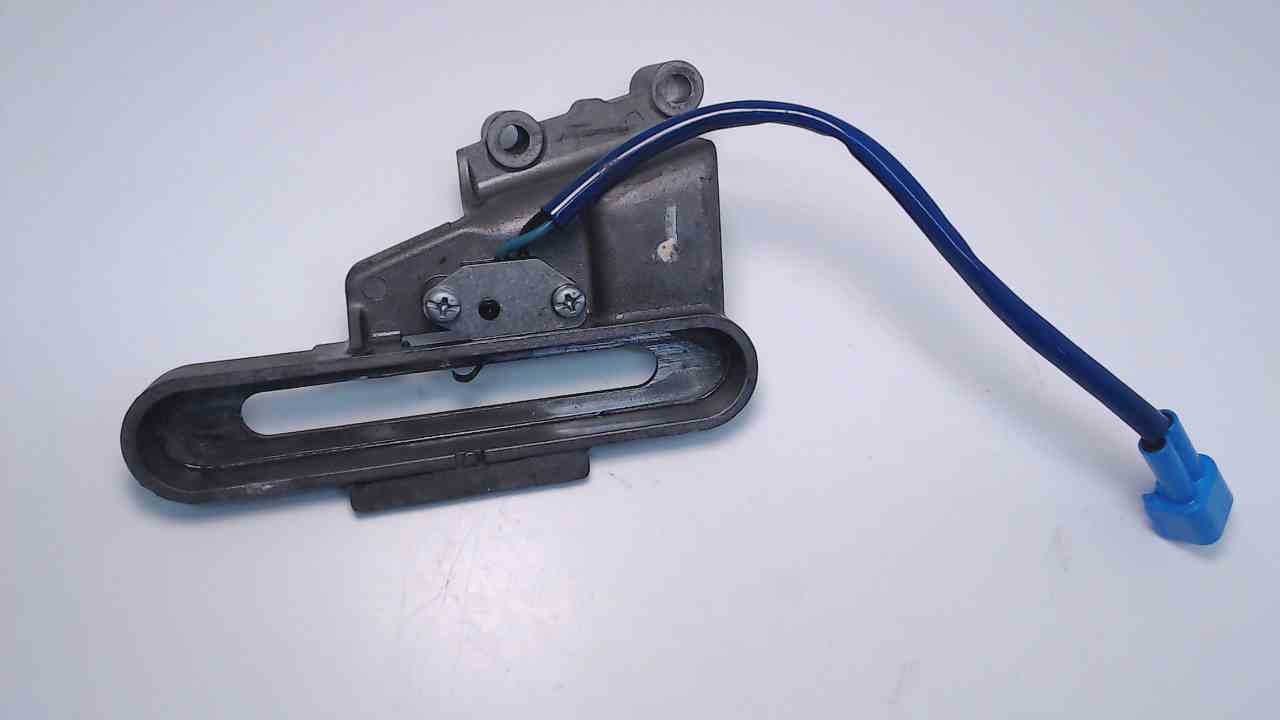

lors du test l'idéal serait de l'essayer en fonction
donc le petit contact plastique sous la languette en tole en y placant une épaisseur et sans
normalement le contacteur devrait indiqué une valeur en homs
sur l'image ont voit très bien la languette tole qui actionne le contacteur
Lorque vous faites un essai pourriez vous vérifier le fonctionnent du contateur
débranchez la fiche en fin de fil bleu ,point mort
mettez un controleur en hom placez les pointes sur le connecteur coté contacteur
il ne devrait pas y avoir d'indication
appuyez avec votre doigt sur la languette
puis mettez la marche avant juste avec le contact
que se passe t'il?
il se pourrait que l'intérieur ne fonctionne plus
je pense qu'il ne faudrait pas mettre le contact en continu lors du changement de vitesse il y a risque de craquement
que se passe t'il?
Mjacques a raison :je pense
Mjacques a raison :
Le fait de couper 2 cylindres c'est pour en premier lieu vacilité le changement de vitesse. la consomation est une seconde raison.
Démonter le contacteur et controlé son fonctionnement.
Si KO
Vous pouvez le shunter mais quand vous êtes en prise/marche AV et les 2 cylindres devraient s'enclencher.
