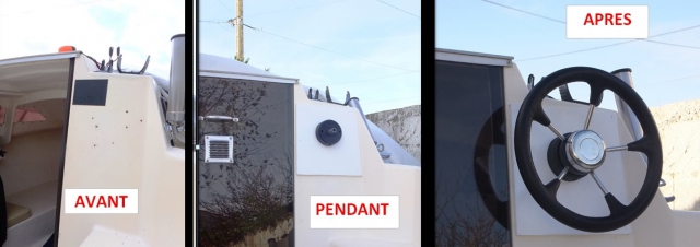

Ah j'avais oubliè de souhaiter à tout les forumeurs de bonne fête de fin d'année et à bientôt
Maintenant je dois finir la mise en place d'un boitier de direction et pose des commandes de direction pour le printemps prochain
Patrice d'Olonne sur Mer
