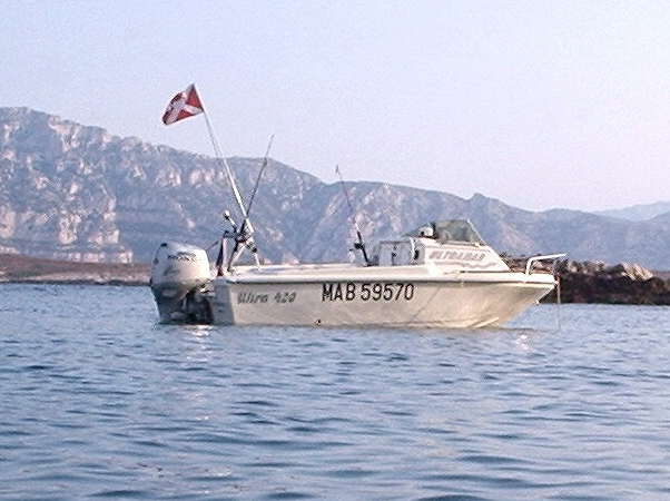

Suite au problème sur le tableau AR fendu des deux côtés au ras de la plaque inox, (rappel de tous les CAP 400 par Jeanneau) et malgré la réparation effectuée par Rigiflex j'ai revendu cette coque (plus confianceImage) j'ai toutefois gardé le moteur que j'ai monté sur un Ultramar 420 Image et là que du bonheur pendant près de dix ans
