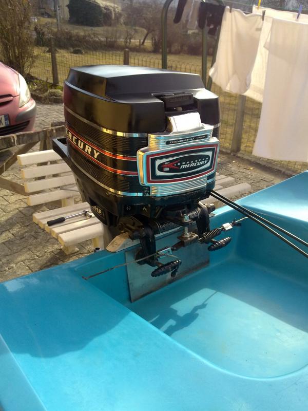

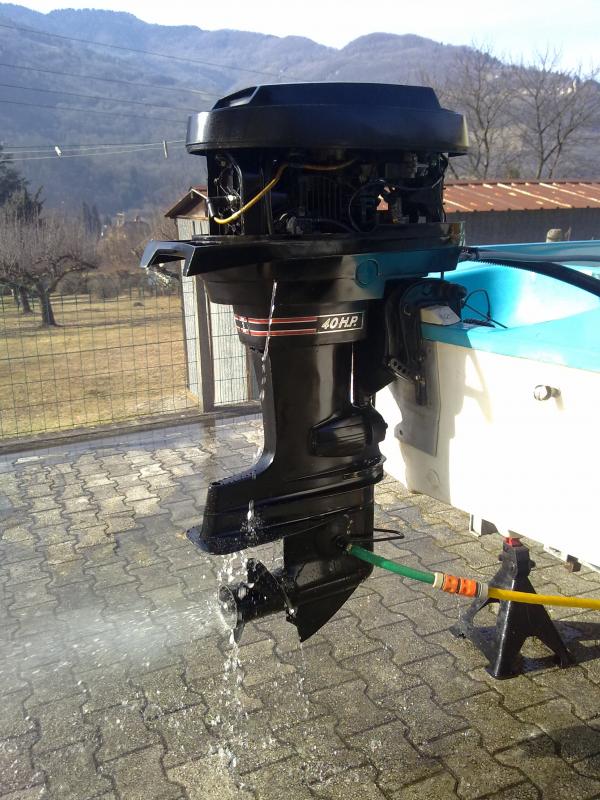

bonjour ci joint 2 photos
ci joint 2 photos montage ressemblant
je pensais aussi au montage avec un tube inox puis 2 rondelles très larges de chaque cote et bourré avec du silicone entre les rondelles
bon courage
bon courage
oui moi aussi je pensais
oui moi aussi je pensais faire des entretoise avec des tubes inox pour les insérée dans la double coque mes il faut encore que sa tienne par contre l'étrier de mon moteur est plus large que le votre et sinon votre moteur ne bouge pas étant serré juste avec les papillon ? je prendrais des photo pour vous montré
