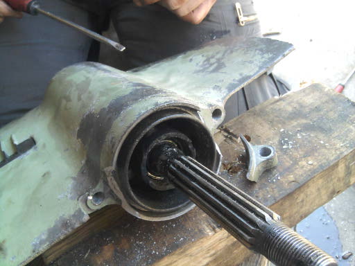

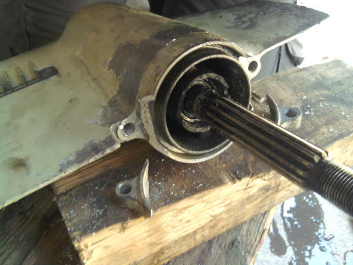

bonjour......me revoila avec de tres bonne nouvelle......percage des deux vis no problemo....puis ensuite on enleve la piece qui fait l accouplement sauf que....voire les photos
il est impossibble d enlever cette piece qui est en fait un manchon ou diabollo.....qui s enfonce sur casiement toute la longueur de l embase et qui est solidaire de l arbre
il faut un extracteur special et meme les mecanos le casse assez souvent meme avec l extracteur approprie
j aurais pense qu il y ai de meilleur mecanos ......mais bons....
resultats des courses le diabollo coute 250 euros..
je suis donc a la recherche d une embase de dt 55.....
pour ceux qui voudrais changer la turbine.....pensez bien a desacoupler l inverseur en premier sinon.......amicalement.

Incroyable ! j'ai du mal à réaliser que cette pièce soit impossible à démonter facilement, à croire que les "ingé jap" avaient estimé que c'était inutile d'y penser !
Je suppose qu'à l'origine elle doit être positionnée à la presse. En tant que passionné de mécamique j'ai eu pas mal de galères en bricolant des moteurs de ttes sortes mais celle-ci vaut son pesant. C'est sûr que moi non plus je n'aurais pas aimé..
Bon courage qd même pour le remontage d'une nvelle embase.

je souhaite que Smail H ait raison.. tu peux jeter un oeil sur les forums américains, il y en a un ou deux qui sont très orientés "Méca" et avec l'aide d'un traducteur si tu ne possèdes pas bien la langue.. les sujets sont traités par marque et chez Soozook, ce problème de déboitement de la tige est tristement connu.. mais reste positif comme tu dis,  la personne aidée par Smail H sur l'autre sujet s'en ait très bien sorti.. donc..
Passe moi ton mail par MP, je vais peut être pouvoir t'aider(doc) un peu avec la théorie mais malheuresement pas en pratique.. j'ai lu l'info avant de démonter par chance..

Bonsoir l'extraction du
Message par SMAIL H »
l'extraction du couvercle de l'embase a fait l'objet d'une discussion sur ce forum dont voici le lien:
http://www.discount-marine.com/club/content/extraire-le-couvercle-du-boitier-dhelice-yamaha-99cv

BonsoirJ'ai n'ai pas eu la
J'ai n'ai pas eu la présence d'esprit de vous parler de cette difficulté, mais il faut bien l'extraire ce manchon, de plus , à votre place,une fois ce dernier retiré, j'aurais d'abord essayé de souder à l'alluminium cette partie cassée et si c'est bien fait, il n'y aura que les joints spi à remplacer.
