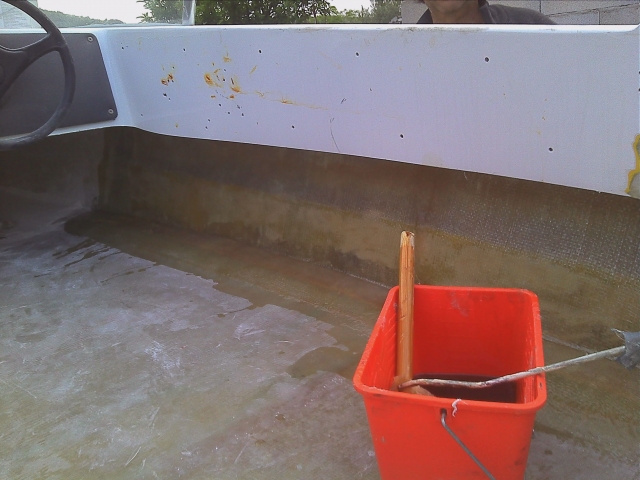

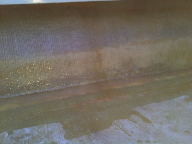

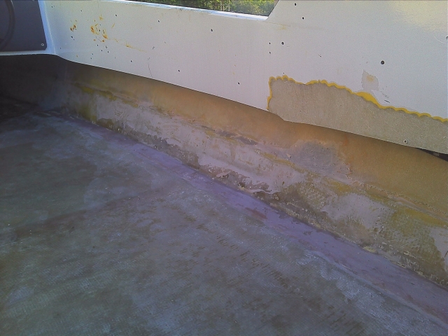

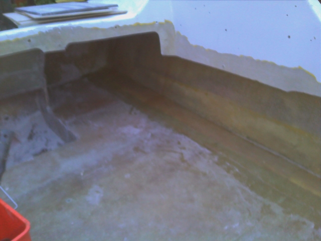

allé de l'avancement
Message par cedriccup »
allé de l'avancement photos.....

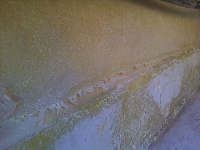

donc ponçage des flancs je me suis dis que juste 20 cm ça ferai pas joli donc ponçage sur toute la surface du flanc petit ponçage au cul du bateau intérieur.
pour poursuivre demain entre  les 20 cm de flanc et le haut du flanc il y a une petite démarcation demain je la supprime je la charge a la choucroute avant de la poncer et de stratifier par dessus.
 Et voilà pour ce soir...

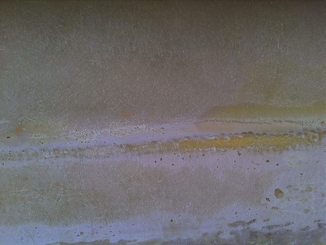

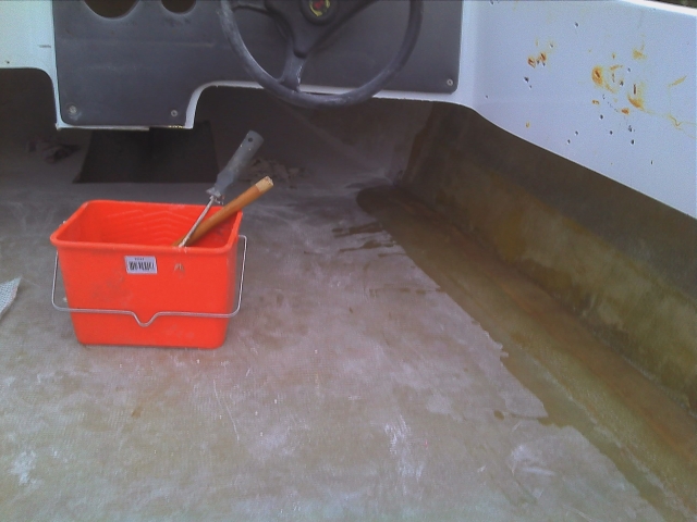

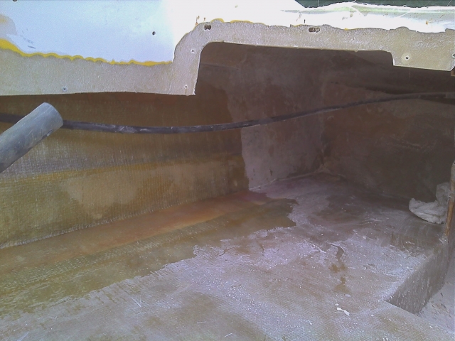

bonsoir a tous après une
bonsoir a tous après une journée de travail bien chargée un peu de fibre ca fait du bien place au photo ca avance a grande pattes lol depuis quelques semaines et ca continue stratification des flans intérieur à 80% et manque l’avant du bateau photosssssss

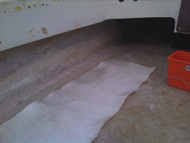

Salut cedriccup,
ça avance! Quand j'en serai là ce sera presque le top! Sur une des photos on voit une longueur de tissu de verre, c'est quel grammage? Tu t'en sers pour le plancher?
A plus.
Messages : 218
Bonsoir le mataf alors.ca
Bonsoir le mataf alors.ca sera pas presque le top ...mais ca.sera le top du top tu verras si tu y passe du temps ca va assez vite donc normal tu me diras.... Donc pour en revenir le.gramage heuuuu je sais plus mais un complex mat roving cousu ensemble.donc ca evite de gaspiller de la resine par.contre pas plus d une couche de complex a la foi car si non trop debresine ca chauffe trop. Et entre les couche ponca et acetone je te dirai demain pour le complex ...j ai utiliser le meme produit pour monplancher deux couche dessous 4 couche dessous voilou bonne soireeb
