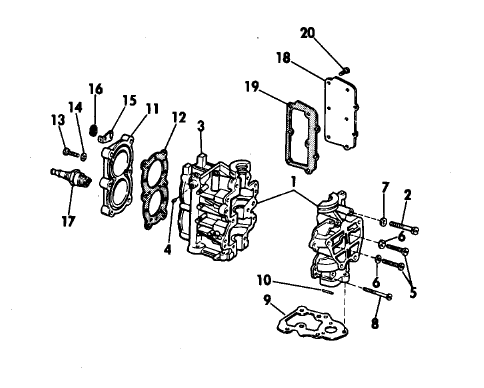

J'avais dit "" en principe "" Bon tout doit dépendre des modeles ou années ,en tout cas sur le Johnson 70 -3 cyl que j'ai réglé il n'y a pas longtemps il y avait 3 vis de richesse , une par carbu , elles sont cachées par la boite à air ,il faut donc démonter la boite à air ,et elles sont sur le plat du carbu ou se pose la boite à air .Voici la photo du carbu du 70. C'est la vis pointeau N° 31 .
Et le ralenti se réglait en agissant sur le plateau d'avance allumage .

Et voici un carbu
Et voici un carbu johnson 50cv ,si je ne metrompe pas c'est la 18 la vis de richesse est le N° 18.

Et un johnson 125cv. vis
Et un johnson 125cv. vis de richesse N° 38

Bon j'arette car les 3 /4 des johnson ont une vis de richesse et pas de vis de ralenti qui se regle par l'avance ,.
Allez le dernier en 20cv. vis de richesse N° 25
