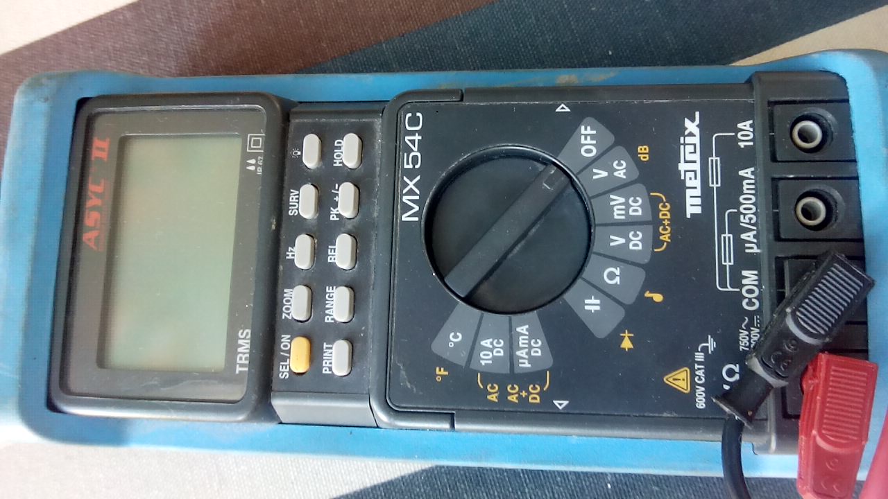

Avec ce métrix, je peux controler les cretes ou pas du tout? Merci pour vos réponses

  Pour ton METRIX  c'est un  bon appareil mais il ne fait pas les tensions de crete.
http://shop.micronplus.ro/pdf/metrix%20mx553.pdf
