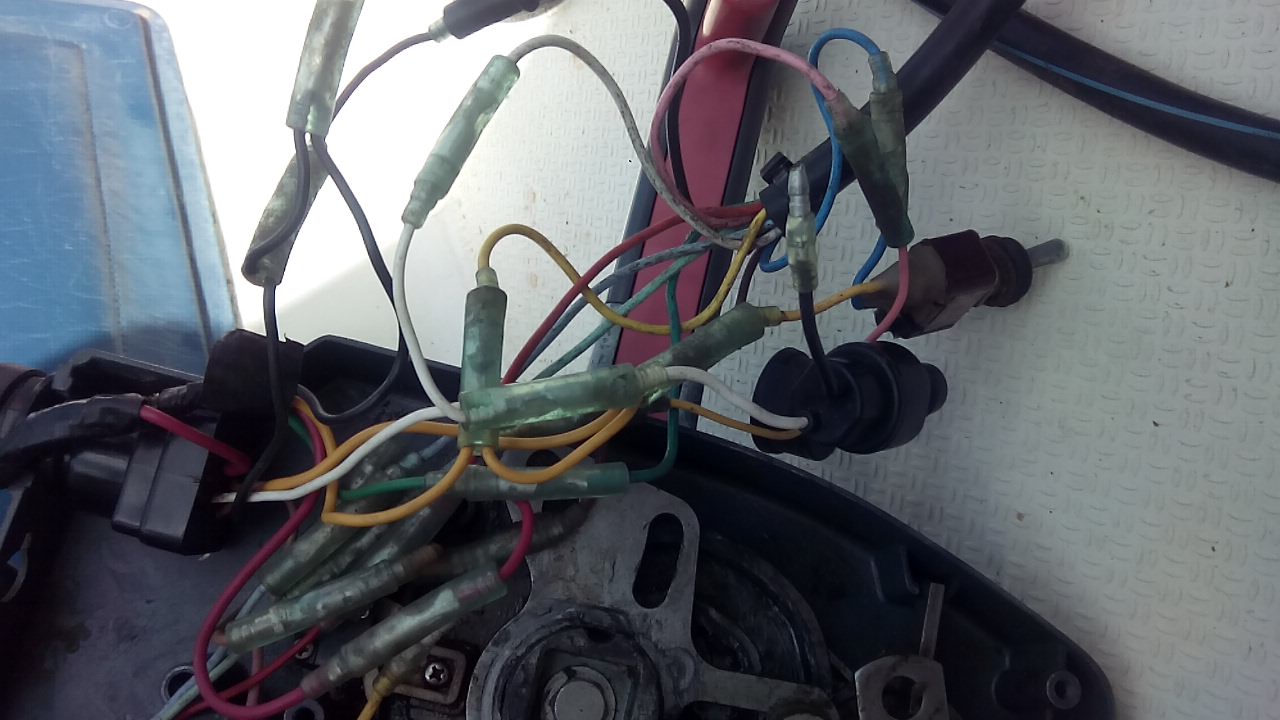

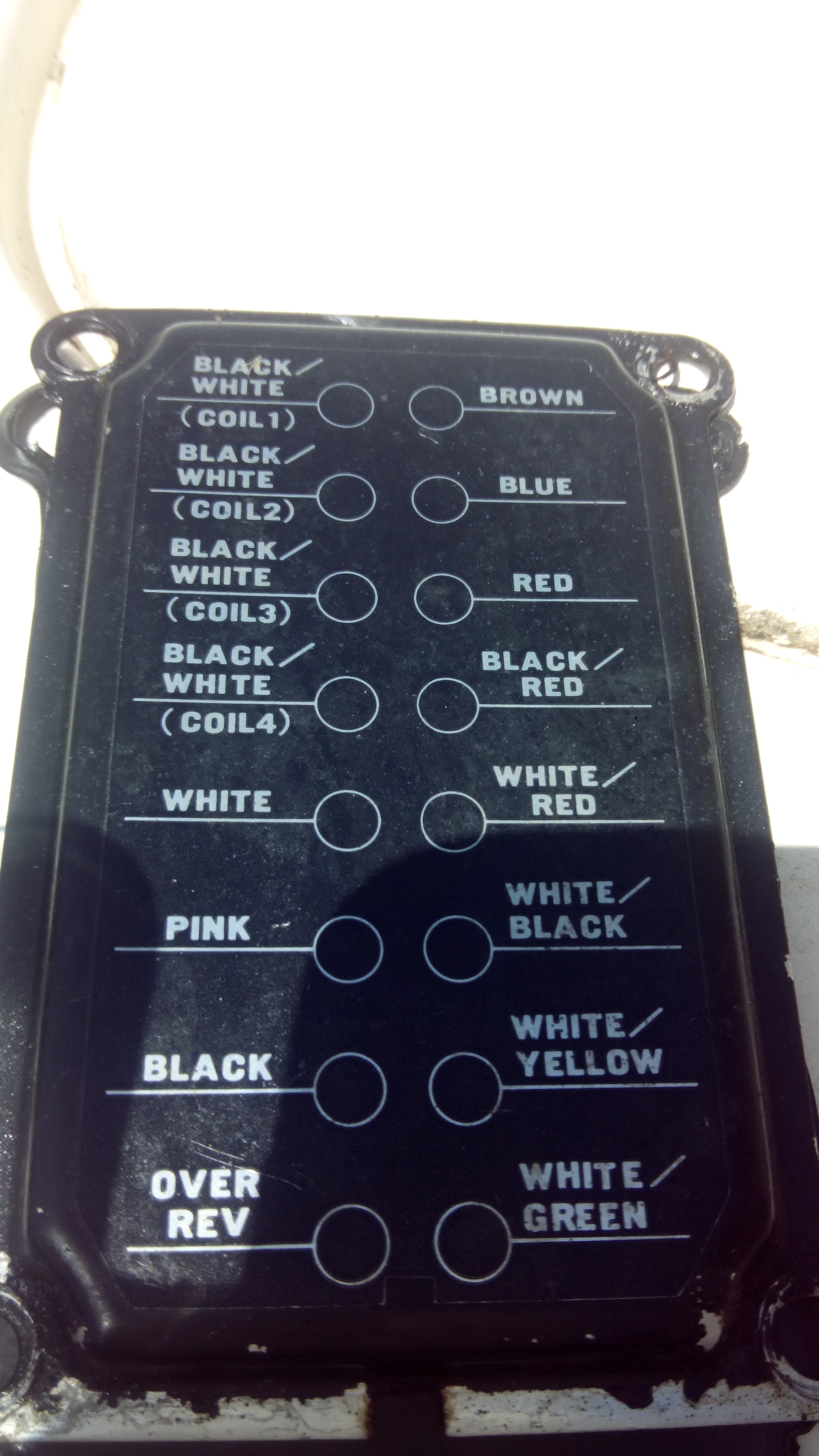

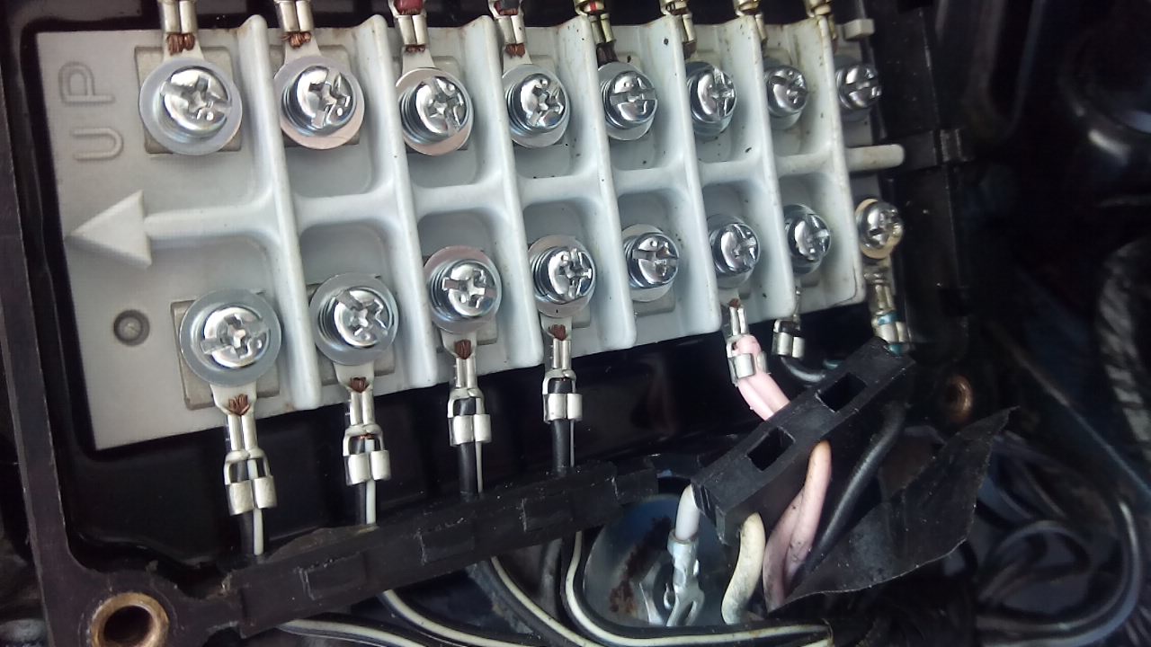

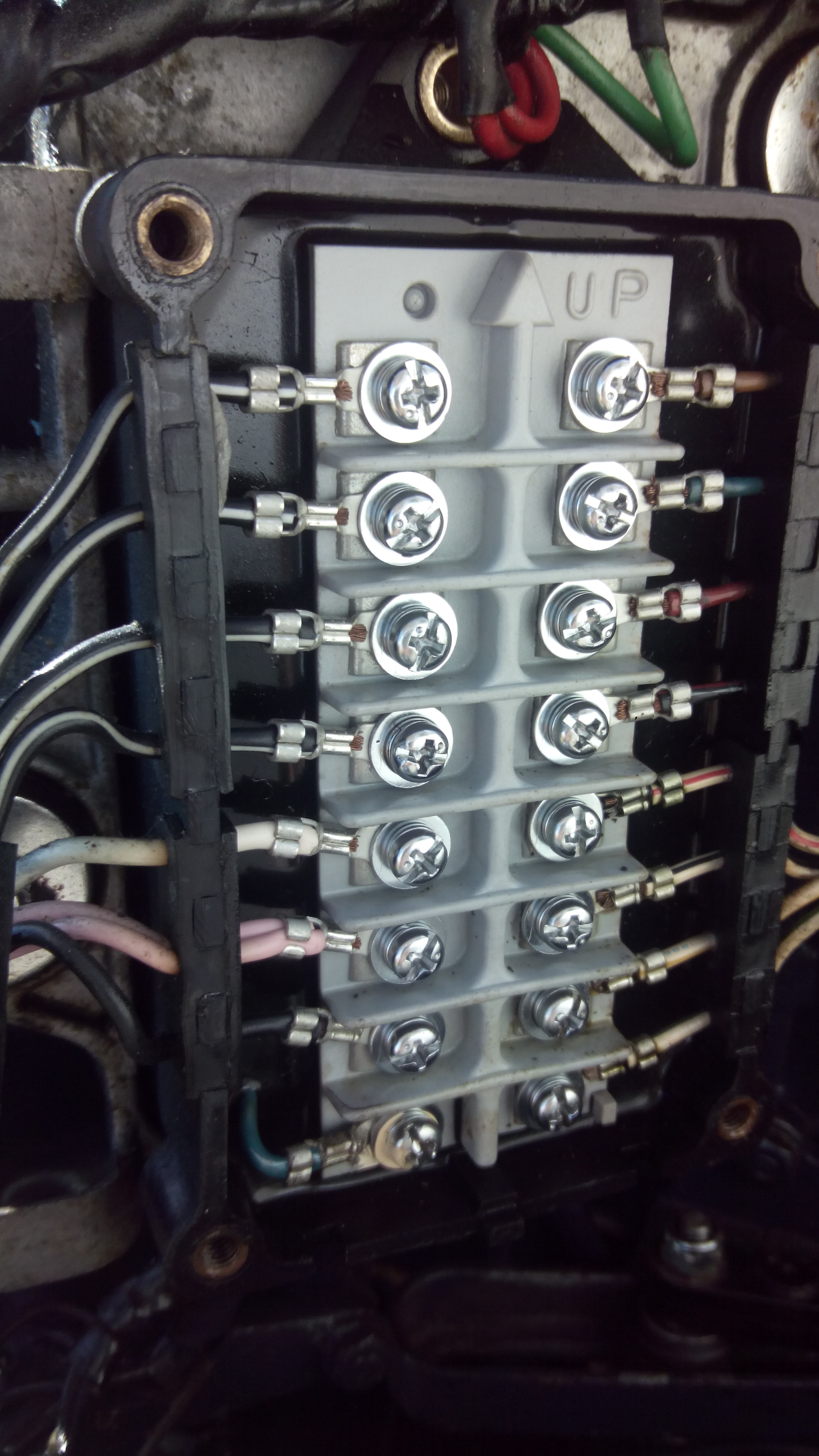

J'ai fais tout le contraire! Bon c'est fois-ci tout est ok. Voici les photos coté cdi puis coté boitier de commande..le moteur donne aucun signe d'une etincelle...
