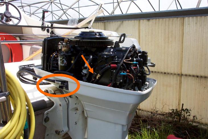

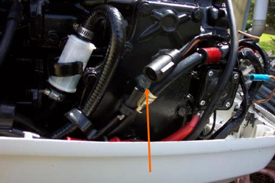

je reviens avec mon probleme j ai supprimé le vro complet et j ai mis une pompe a essence et debranché tous les fil et depuis  j ai un voyant rouge allumé il est marqué chk eng et mon alarme sonne desolé de me repeter personne a la solution??????????????????????????????
papy69
Inscription : dim. nov. 02, 2014 3:02 pm
Il te faut obturer la
Message par papy69 »
Il te faut obturer la connection d'huile et ensuite débrancher la prise comme indiqué sur les photos.

Message par picasso2468 »
slt et merci pour ta reponse mais je l ai deja fait et le voyant reste allumé avec l alarme qui sonne il doit bien y avoir autre chose
