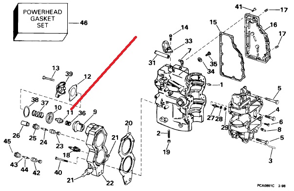

y a t il une pissette lorsque le moteur est en fonction
1° question pourquoi le moteur chauffe
-thermostat encrassé,pompe à eau usée e c t-
auriez vous la possibilitée de démontage de l embase
 afin de controler la pompe à eau
ensuite bricolez un tuyau et mettez l eau  sur l entrée afin de voir si le circuit d eau se fait
tout cela en retirant le thermostat et en le remettant
 essayer de démonter le thermostat afin de controler dns une casserole son ouverture
ci joint emplacement thermostat
