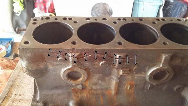

Quelle soit à froid ou chaude, m'est avis que la soudure devra suivre un "agrafage" sous peine de ne palier qu'aux symptôme sans traiter la maladie.
Hop, une des solutions viable faisable dans le garage d'un bon bricolo:
- mise à nu classique du bloc autour de la fissure sur 20 mm et champfreinage léger. Sablage ou égrainage fort.
-perçage au Ø 1.5 à 2.5 mm sur 1.5 à 2 mm de fond de part et d'autres de la fissure
-insertion d'agrafes faites sur mesure pour chaque binôme de perçage, en corde à piano inox par exemple, au Ø de percage.
-application de résine bicomposant chargée poudre métalique comme l'a fort judicieusement souligner l'Amiral SkiWake.
-mécaniquer
-naviguer

Comme t'as un pro de la soudure fonte sous la main fonce, mais si il est frileux ou que toi ou un autre membre du fauxrhum decouvre une autre fissure dans ce genre => technique:
[Image externe indisponible : http://www.discount-marine.com/club/files/bloc.jpg]
Restera qu'a bourrer de soudure, qu'importe la T° de celle-ci .
Convient aussi pour l'alu, le plastique, le tissu épidermique humain etc etc etc
Plus serieusement, si j'en parle, c'est que c'est un poste de réparation de fissure trop souvent ignoré alors qu'il est indispensable pour eviter que l'ouverture s'étende.

salus a tous. En tous cas
salus a tous. En tous cas maik ,ca a de la gueule et faisable ,je vais imprimer et en parler a mon pote soudeur,merki pour l info.
"spectaculaire" la
"spectaculaire" la réparation avec "agrafes"
Je ne savais pas que l' on pouvait ainsi procéder ...
