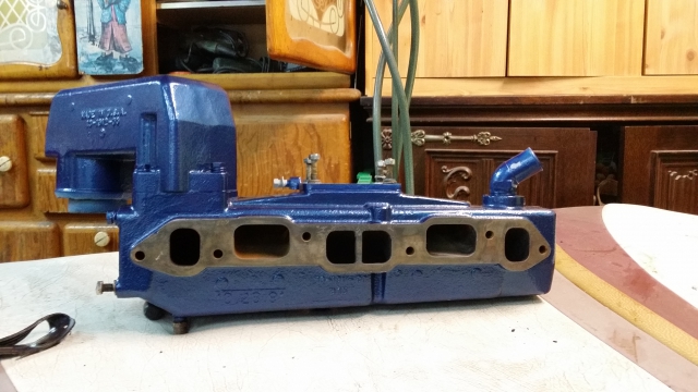

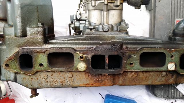

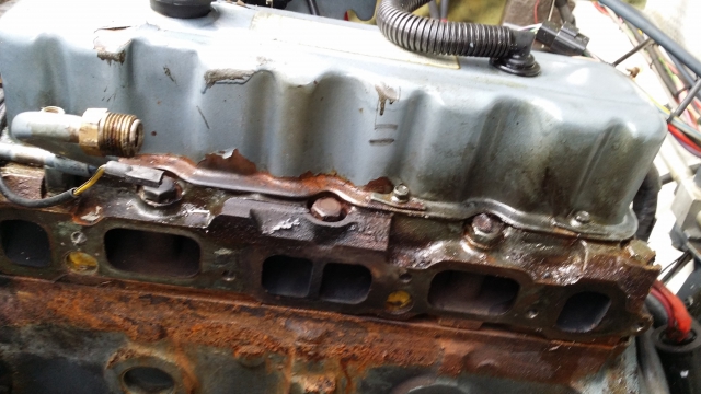

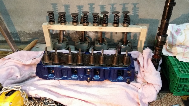

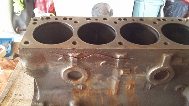

Bonjour a tous.Comme me la suggeré le mataf,je me jette a l eau et j ouvre un sujet sur la restauration de mon cobia 178.Je dois vous dire que j ais entrepris la restauration a la suite de la lecture de son sujet et ceux des autres,je me suis dis why not.J ais donc commençais par le plus accessible,culasse et collecteur(le bateaux ce trouvant dans un champ).Pour ces deux elements pas besoin d un grand nombre de pieces,j ai effectuer un bon derouillage(bain d electrolyse dans ma grosse poubelle)et un rodage soupapes au petit oignon,et petit coup de peinture bleu poulet.Enfin je me suis mis en quête des pieces,pas evident moteur base GM 3.0L mariniser yam(pas bon)Grace a vous j ais pu glaner çi et la un bon paquet d infos et de pieces,mais ,car il y a un mais ,il me manque des infos technique et des pieces.Par la suite j ais pu deplacer mon bateau pour retirer dans mon garage le reste du moteur (bloc et accessoire)depose des pieces interne dans garage pas cliniquement propre (hein)et la surprise!    Je me suis un peu rencardé sur de la soudure a froid et personne n etait tres enthousiaste,je me suis donc rabatus sur une bonne vielle soudure,il ce trouve qu un de mes pote en a fais son metier,je croise les doigts jusqu a lundi et continu mon chemin de croix semer d embuches.Un marin d eau douce.Cordialement fifi

Pas trop habituer tape d un
Message par durififi »
Pas trop habituer tape d un doigt il manques quelques photos

 ...  Je me suis un peu rencardé sur de la soudure a froid et personne n etait tres enthousiaste,je me suis donc rabatus sur une bonne vielle soudure,il ce trouve qu un de mes pote en a fais son metier,je croise les doigts jusqu a lundi ..
pour info, le bloc moteur diesel Couach de 55 cv de la vedette paternelle était fendu.
Il a été réparé au METOLUX et cela a bien tenu ...
Cela dit , c' était un gros 6 cylindres à régime lent ( régime maxi 2ooo tours ) , et on n'a quand meme pas tourné des centaines d' heures après ...
Donc je suis bien incapable de dire si cette opération est transposable à ton moteur Image

J'ai une fois vu un moteur de 500GPZ (moto) à la culasse fendue réparé avec un produit genre araldite métal. Ca tenait.

Merci ski wake effectivement le produit pour la soudure a froid pour lequel je mettais renseigné,etais ce fameux metolux,puisque pour moi la seule prioritée etais le colmatage,mais surtout l arret de la fente,et je pense que sur ce point precis Je me il n aurrait pas remplie sa fonction.Je me suis donc tourné sur la soudure plus radicale et plus risqué,mais au point ou j en suis :pendu:

le produit ARA METAL était apparemment semblable au Métolux.
D' un coté il y a une "résine" que l' on mélange avec de la "sciure" de métal pour "charger" l'ensemble ...
.. et cela contrairement aux produits de Marques COSMOFER ( qui ne semble plus exister )  ou SINTOFER ... qui ne comportaient pas cette "poudre" de métal à adjoindre au produit de base .
Pour METOLUX, voir http://www.metolux.fr/

je ne pourrais pas etre affirmatif à 100 % , donc tu as probablement bien fait de te tourner vers un soudeur ...
l' autre solution plus "radicale" qui existe consiste en un échange standard du moteur ... ( par ex http://www.elipsmotor.com/ ) , mais je ne sais pas s'ils t' auraient repris repris ton bloc félé  .....

le mieux pour ton bloc aurait été d'en trouver un autre pour avoir l'esprit tranquille mais si tu t'es décidé à le faire souder je te conseille de stopper la fêlure en perçant un petit trou de chaque côté pour assurer le coup. Le bloc moteur est en fonte, une fois la soudure achevée, le mieux est de faire refroidir la pièce dans du sable ou dans une étuve. Cà c'est l'idéal, maintenant il est peu probable que çà se passe comme çà, donc laisse le bloc refroidir sans intervenir avec de l'eau.
Ce sont des conseils mais je pense que le soudeur qui fera le travail connaît son métier.

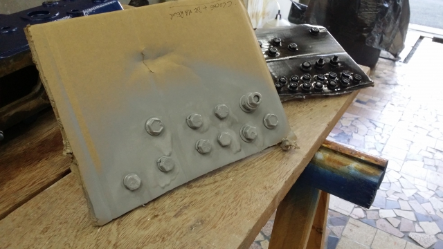

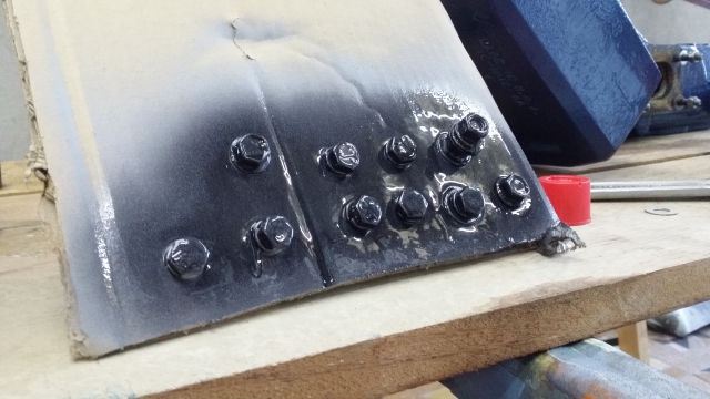

Bonsoir a tous                                                                                                                 et merki pour votre interet ,meme au beotien  momo qui par definition ne sera pas d un grand recours mais qui fais partis du folklore de la boetie(grand philosophe,ca peu servir) et qui es le super bien venu.             Pour le moment mon histoire es en standby,au point mort haut,ou peut etre pmb,enfin je m embrouille,j ais demandé un devis a l adresse que ma indiqué skywake, j attend la reponse au cas OU;mais j en es quand meme profité pour metre mon garage cliniquement operationel(si ya une suite)et meme poussez le vis(non c etais prevu)a peindre les vis '(photos ci jointe,avant,apres,ou,apres avant,je métrise pas encor)la suite je vais faire comme çi ,decapage et peinture./Pour la liste,le mataf,j attend le resultat de la soudure,mais je prepare mes doleance.Cordialement un marin d eau calcaire.
