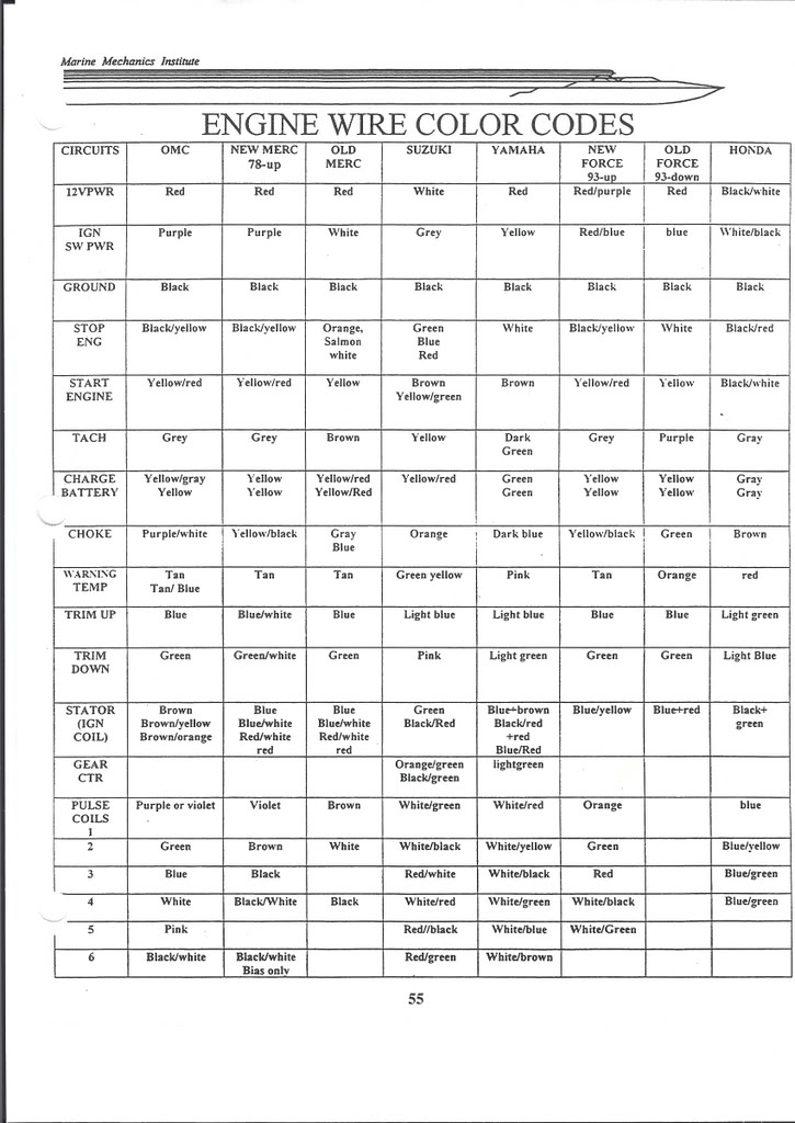

-je n ai pas trouver la doc du boitier de commande que je possedeImage
-je n ai pas non plus la doc du moteur avec les couleurs correspondants au faisceau electriqueImage enfin si j ai ca
mais ca reste generaliste , reste a savoir si ca correspond au model
-peu etre j aurai une notice avec les cables mais pas sur non plus....Image
