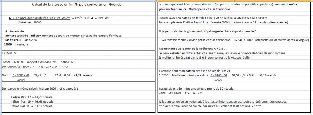

CALCUL THEORIQUE de la Vittesse = trés proche de la vittesse reelle au GPS.
et on peut affiner en calculant le glissement.
Ce qui determine la vittesse d'un bateau c'est le pas de l'hélice et le régime Moteur converti en tours d'Hélice.
Caractéristique du moteur :.
yamaha F50A.
régime maxi préconisé constructeur = 6000T.
rapport d'embase = 1.85:1 ou idem 24/13).
Hélice 11 3/4 X 10".
Elements de calcul:.
6 = Invariable.
10000 = invariable.
1" = 2,54 cm.
Calcul :.
-- Tours minute Moteur 6000T divisé par 1.85 rapport d'embase = 3243 tours d'hélice par minuteHélice.
-- Pas d'hélice 10" X 2,54 cm = 25,4 cm.
-- 6 x 3243 T X 25,4cm divisé pas 10000 = 49,42 km/h = 26,56 Noeuds que tu devrais atteindre
théoriquement.
yamaha F50A.
6 = Invariable.
10000 = invariable.
1" = 2,54 cm.
Calcul :.
théoriquement.
Ce qui determine la vittesse d'un bateau c'est le pas de l'hélice et le régime Moteur converti en Tours d'Hélice.
Peu importe le poids du bateau et la charge car si plus lourd tu n'atteindra pas les 6000T maxi préconisé et il te faudra poser une hélice avec un pas plus Court pour atteindre les 6000T donc si le Pas est plus cour
= vittesse moindre pour un meme régime moteur de 6000T.
