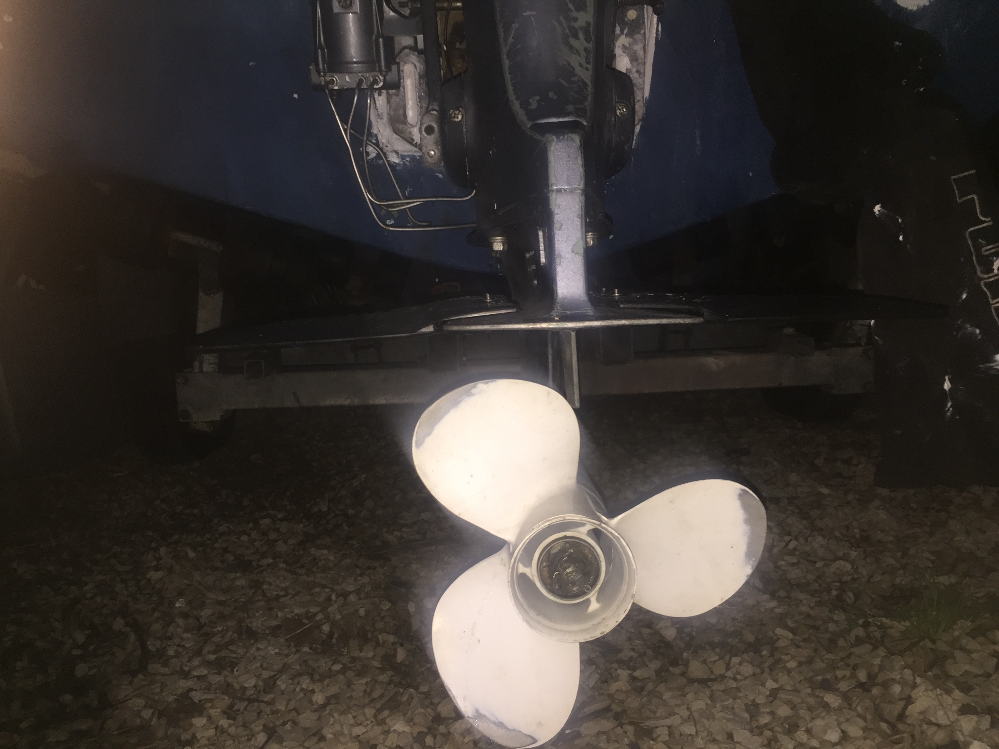

salut et merci pour ces infos, je te mets une photo de mon tableau arrière, mais je pense qui'il bon comme ça tu me dira ce que tu en penses.
concernant mon moteur, c'est un F50AETL à carbus
les essais que j'ai effectué , on etait deux mais le second pesé pas lourd... et vraiment il etait evident qu'il y avait un souci car le moteur tourné a 6000 tr/min au cadran et le bateau était au mieux à 15km/h et on voyait bien l'hélice tourner en sepenchant à l'arriere
ma question est quelle helice dois je installer ? je suis conscient que le moteur ne me servira pas aller vite mais la c'est vraiment trop peu

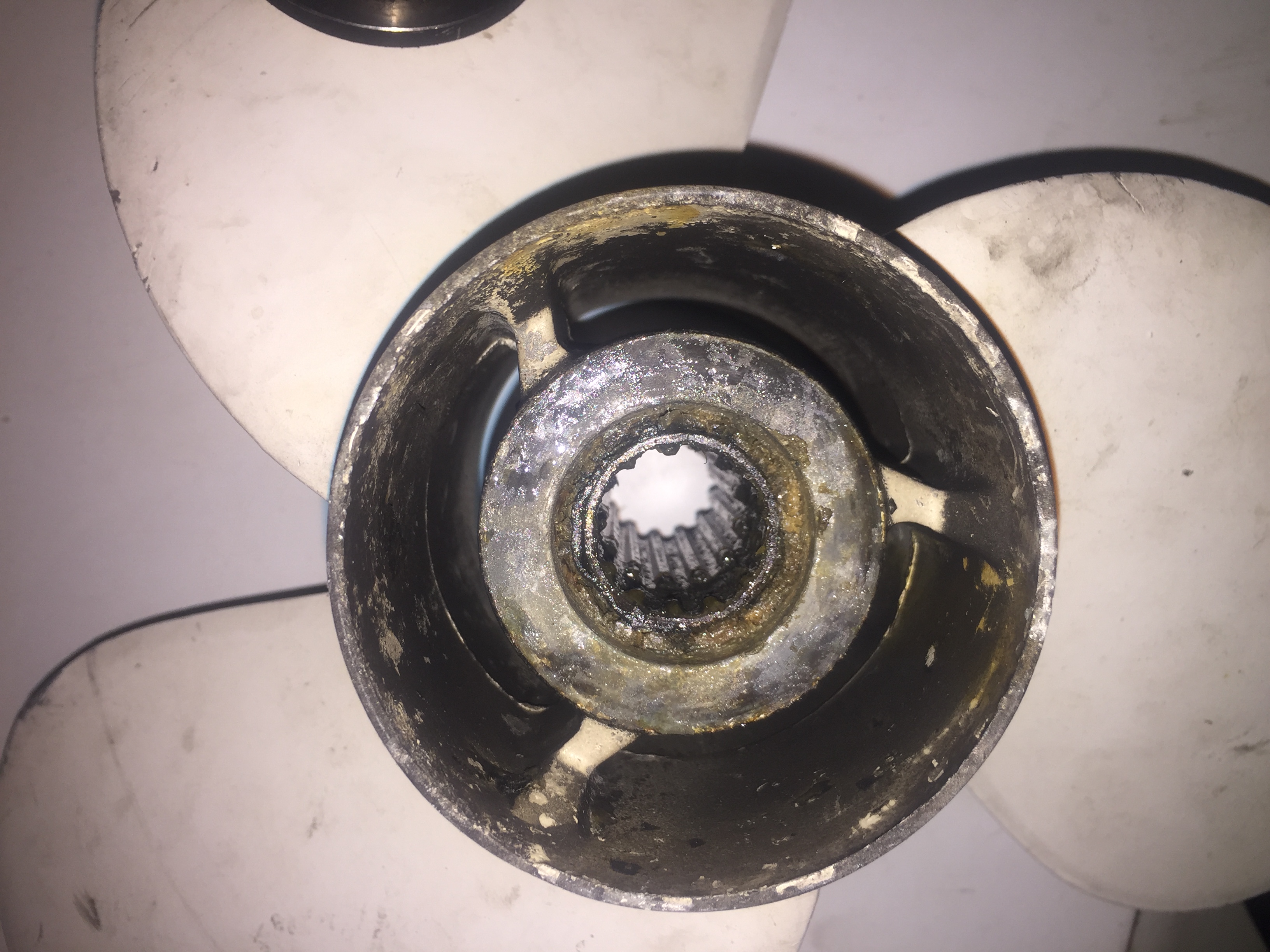

je viens de demonter l'helice
Message par arnaud13160 »
je viens de demonter l'helice et effectivement c'est tout craquelé, je vais vous mettre une photo, vous me dirai
Ne cherche plus ! ton hélice
Ne cherche plus ! ton hélice est plus que dénoyautée, elle est morte. De la chance de ne pas être complétement tombé en rade en nav !
Avec une hélice neuve ou une occas en bon état tu vas de suite apprécier la différence et entrer dans un autre monde !

La photo de la hauteur moteur faut la prendre  de profil ,le moteur a l'air un peu bas
 le mieux est de  poser une longue regle sous la coque   et elle doit coincider avec la plaque ventilation  DANS le MEME Alignement
