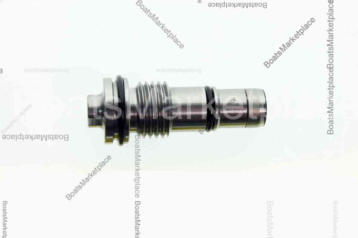

Procédure si  c'est comme le YAM et le SUZUKI
Faut  tourner  à fond en butée  cette Vis dans le SENS HORAIRE , c'est la position pour pour abaisser ou relever le TRIM Manuellement

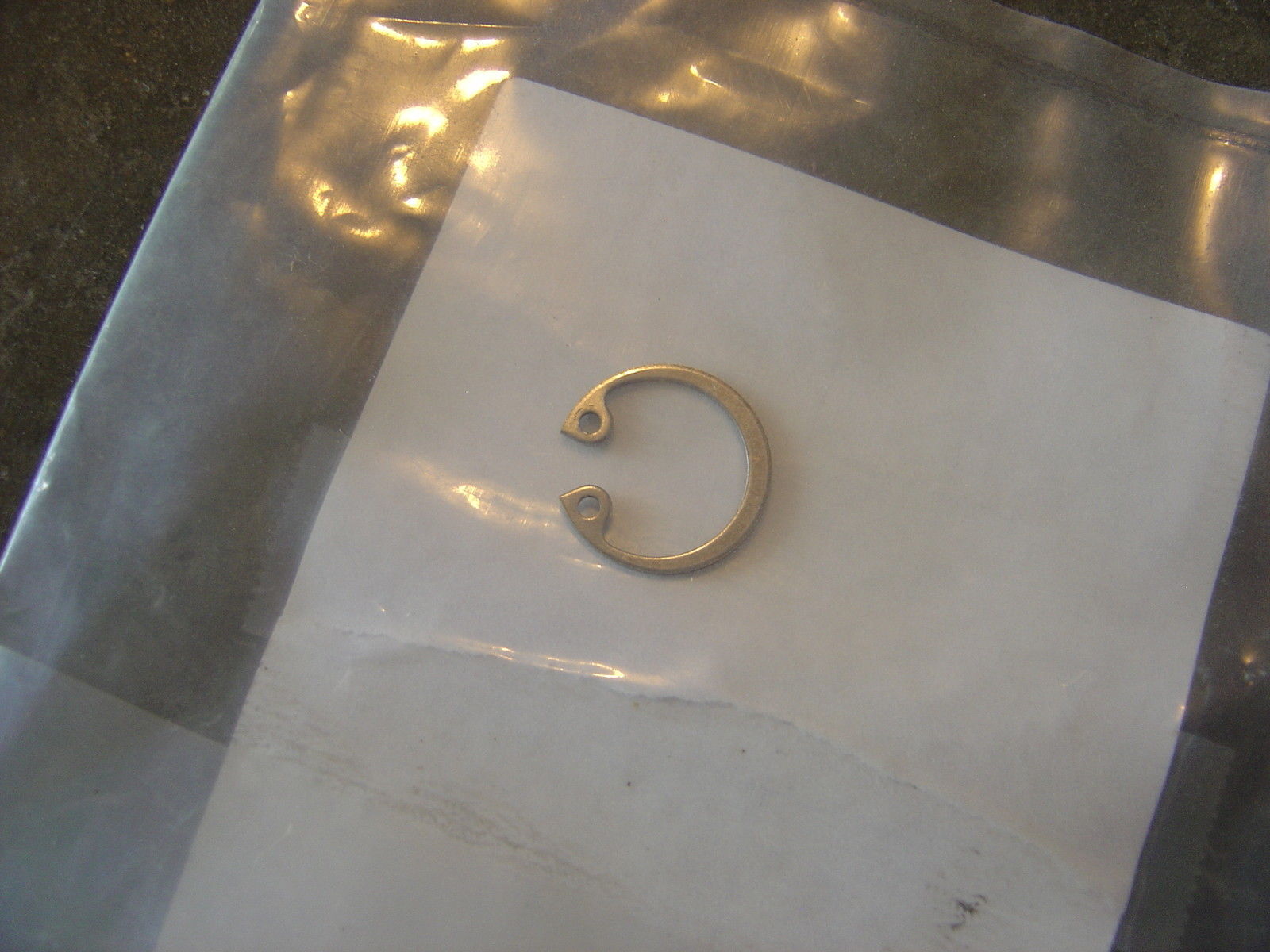

Faut tourner à fond en butée cette VIS dans le sens ANTI HORAIRE pour faire fonctionner  le TRIM Electriquement ,Un CLIPS ( démontable ) empeche  cette  VIS d'etre enlevé/ perdue/sortie  de son orifice pendant le dévissage
 Dans les  2 sens faut jamais forcer  sur le serrage  en butée  , normale  car l'étanchéité ne se fait pas en butée mais tout autour par les joints toriques
Ci  joint  photo de la vis de décompression et  du clips exterieur
  Cette  Vis a des parties creusées pour  laisser passer l'huile dans un sens ou dans l'autre en manuel ou electrique ,  suivant qu'elle est  vissée ou dévissée , avec un joint torique en son centre et un autre pour l'étanchéité exterieure,et son filetage est trés spécial et surement au PAS USA,

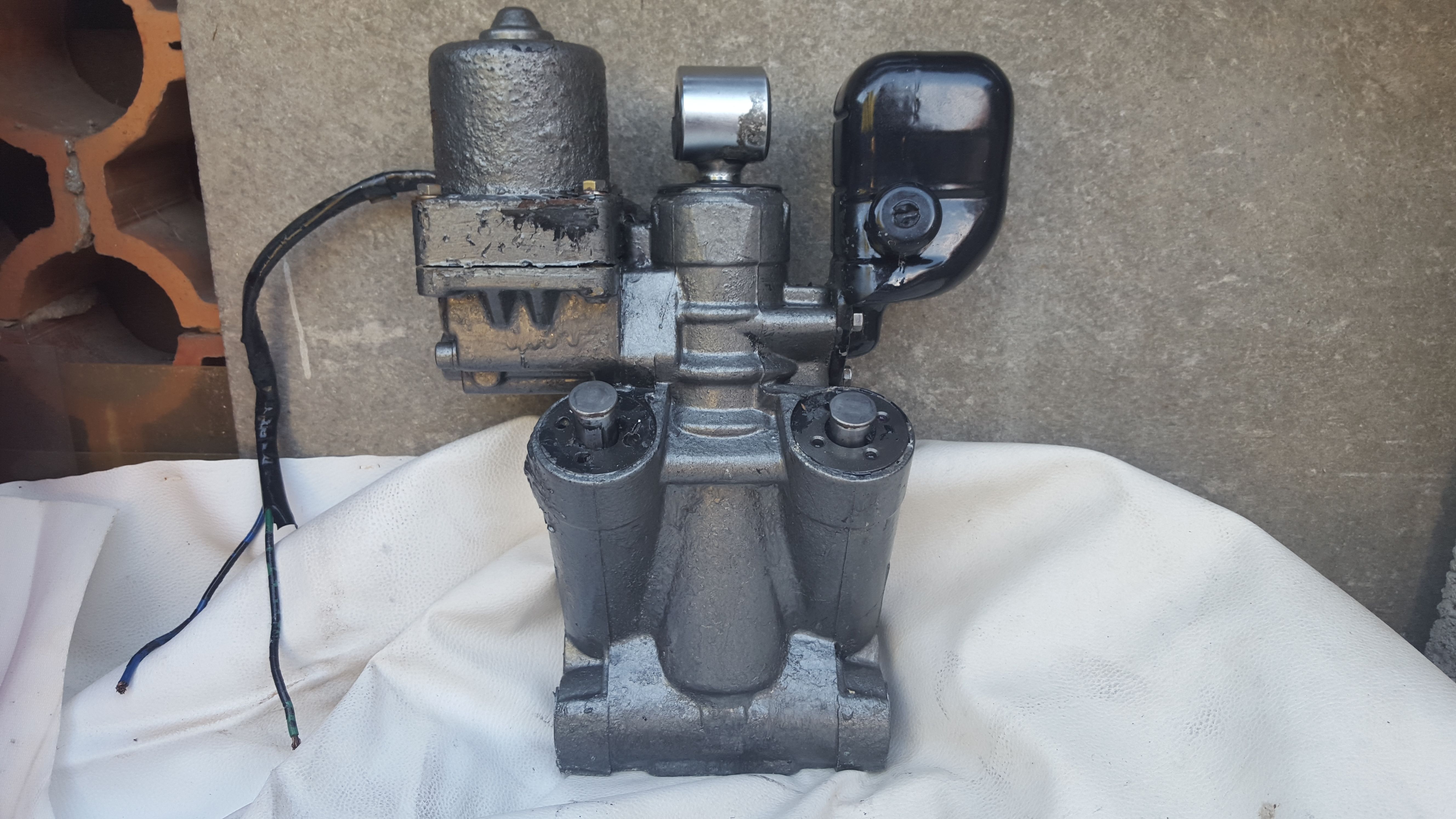

J’ai démonté le trim du support moteur c'est plus simple et on y voit plus clair Image

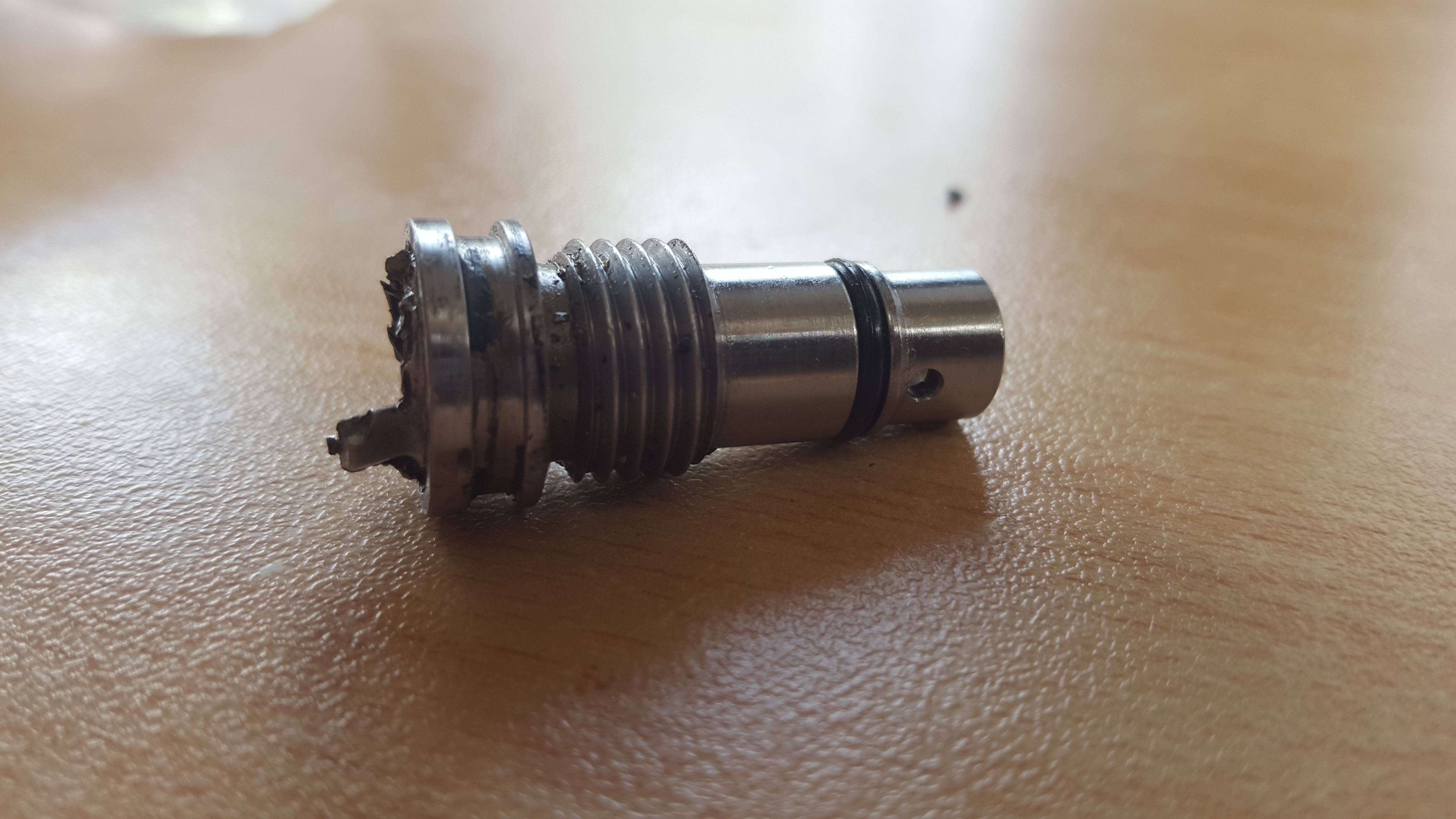

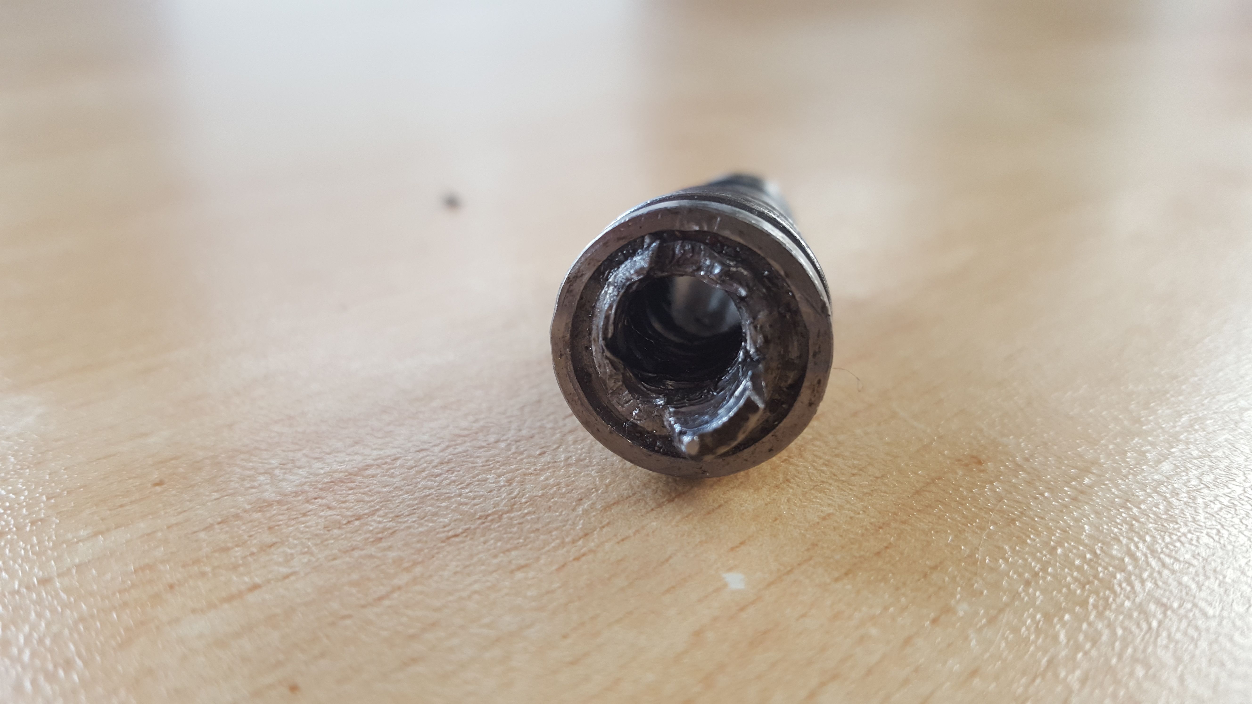

Donc la vis qui était en place était la vis de purge d’origine qui avait été tout simplement percé et filetée car mis à part la tête (cassée d'ailleurs) le reste de la partie est creuse.
Avec l’aide d’un vendeur d’un magasin evinrude bien sympa il a réussi en chauffant un peu la vis
et avec l’aide d’une queue de cochon à l’extraire sans aucun dégât sur le filet ouf !
Encore Merci Goby bien vu pour la vis c’est exactement celle.ci que j’ai commandé, reçu et remise en  place (107€) chez evinrude pour infos.
Je vous mets 2 photos de l’ancienne vis.

 Donc le Gars  avait  percé et  fileté  la vis origine  pour  poser la  longue   par dessus

Oui pour la vis de purge de trim Goby (perçage, taraudage) la total mais inefficace  en étanchéité et bien sur le vis ne joué plus du tout son rôle.

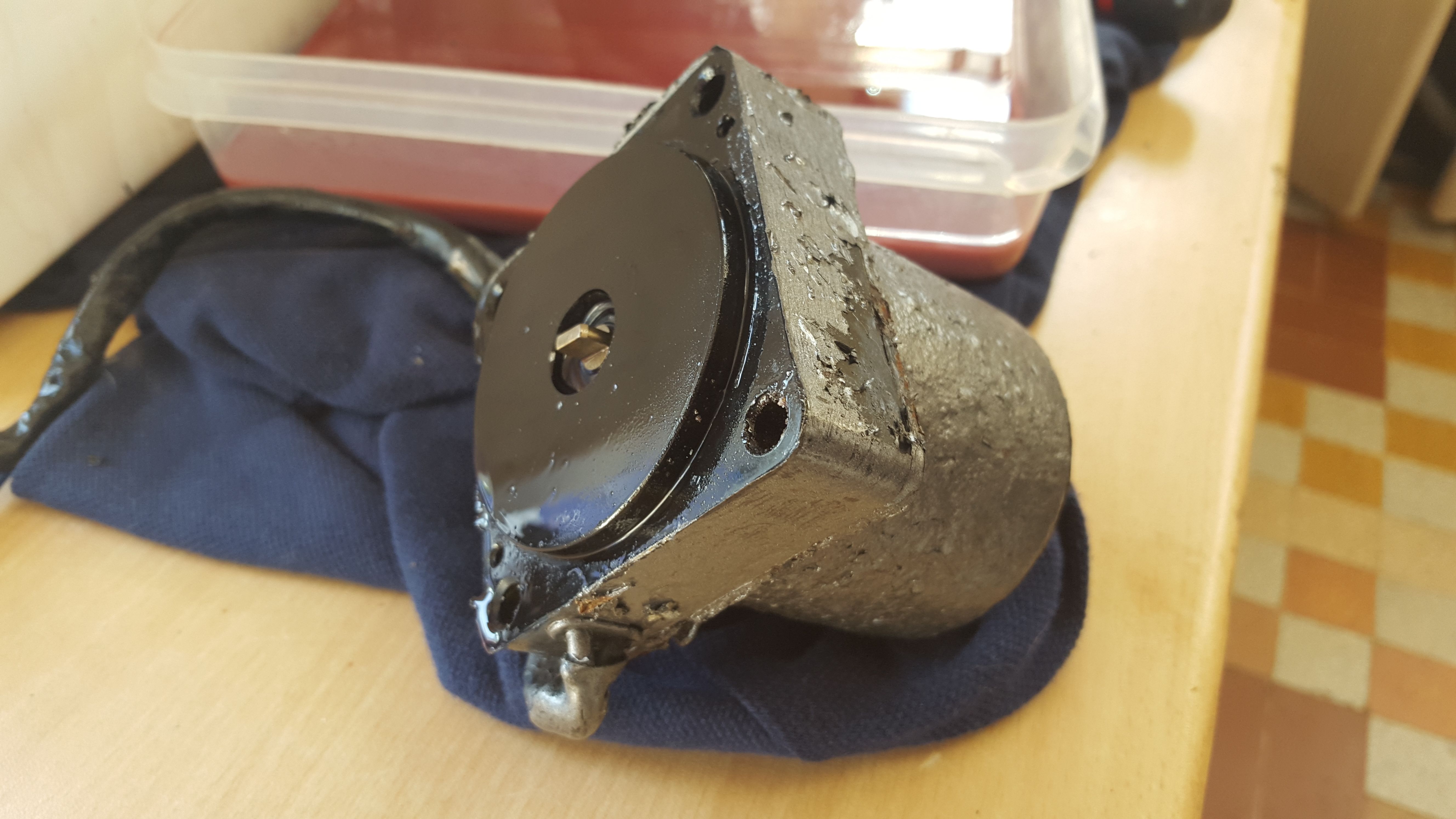

Apres avoir purgé le système je me suis servi plusieurs fois du moteur électrique pour faire des essais une bonne vingtaine de fois et la paf ! le moteur bloc ! (essais effectués en direct sur une batterie neuve)
J’ai démonté le moteur et essayé de faire tourner à la main la petite clavette sous le moteur et la un étrange bruit de craquement  dans le moteur électrique je pense qu’il est HS car avant de lui mettre un coup de peinture il était dans un sale état au niveau corrosion puis après plusieurs essais en inversant le + et le – il ne réagit plus.
Donc j’en viens à ma question du jour ! Image
Il y a sur le net plusieurs vente de moteur de trim certain sont assez précis sur le type de moteur et d’autre pas du tout.
J’ai trouvé une personne qui vends un moteur électrique  de trim pour moteur evinrude entre  90cv et + il ressemble énormément au mien qui est pour moteur de 70cv.
Je peux l’acheter ou je dois vraiment prendre celui qui correspond à la puissance de mon moteur ?Image
Je vous mes 2 photos de mon trim.
Merci par avance.
déja  faut savoir si ton
Message par goby »
déja  faut savoir si ton  moteur est un  2  ou  3 fils ??
 ensuite  le  nombre de  boulons de fixation
 et parfois en gros plans ils  montrent le  bout de  l'axe  qui rentre dans le  bloc trim
  je te conseil d'acheter  celui  quie le gars  mentionne  qu'il    correspond à  ton  moteur ,souvent ils  indique aussi  la vrai reference   d'origine  pour éviter les erreurs
 donc déja faut que t trouves la  reference   d'origine  du moteur  pour ensuite comparer
Pas d'occase  tu risque d'etre emmerdé
 prend de l'adaptable   ou  origine
