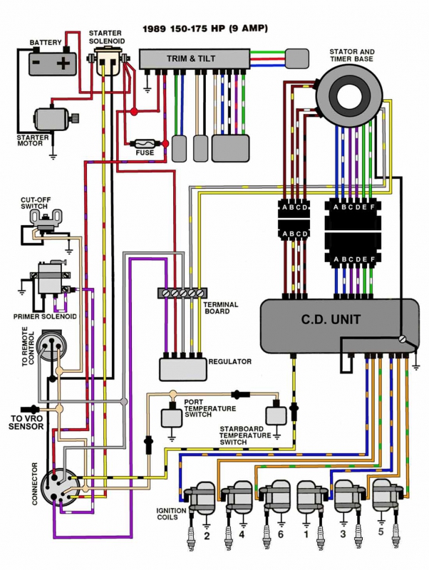

bonjour su votre 3 moteur
su votre 3 moteur possibilités pour déclencher l alarme
2 sur le moteur
1 sur l huile
donc il faudrait pouvoir débrancher une à une celle ci pour voir ce qui se passe
ci joint schéma pour un moteur de 1989
2 sur le moteur
1 sur l huile
