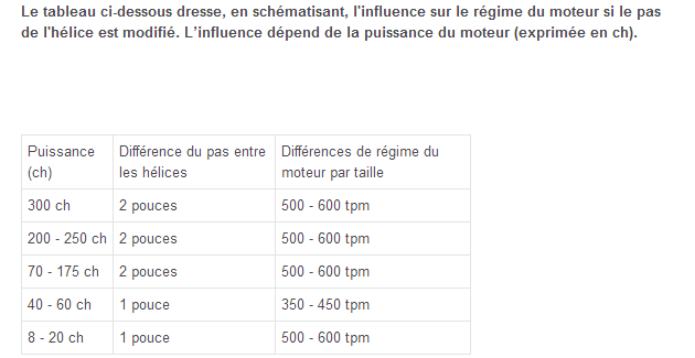

[img]http://www.pccreation
Tableau Théorique indiquant les pertes de Tours du régime moteur suivant le pas de l'hélice
Merci pour le tableau. Dès que j'ai relevé les dimensions de mes hélices je vais voir si je peut améliorer en changeant de pas.
